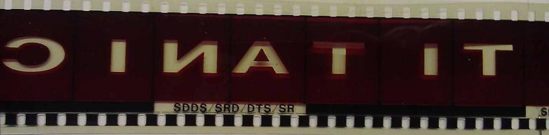

So muss der Film aussehen ! :D:D Das sind 116 Akte :D 58Akte pro Auge :D
So macht Kino Spaß, erstrecht für die Mitarbeiter :D:D.
Das ist EINE Kopie?!
Ich versuch gerade rauszubekommen, wieso das bei IMAX gleich 58 Akte werden?
Was hat denn die normale 35er für eine Aktanzahl gehabt... 12?
Ok, Bild breiter, also auch deutlich höher und der Filmstreifen damit länger ... aber definitv nicht das vierfache.
Rollen evtl. kleiner, weil ja doppelt so dick, damit das kein "Gewichtsproblem" gibt?
IMAX-Film evtl. auch dicker, als die Stärke bei 35mm?
58 Akte für dreieinviertel Stunden ist echt heftig ...
Geht das dann auf einen IMAX-Teller oder muß Pause gemacht werden?
Und was wiegt das jetzt so grob insgesamt?
35mm 4perf
70mm 5perf
imax 15perf
35mm 4perf
70mm 5perf
imax 15perf
Also 3,75 mal so viel ... ausgehend von 10 Akten wären es 38
Daß da eine erhebliche Verlängerung auftritt, war mir schon klar.
Nur trifft von meinen anderen Vermutungen auch noch was zu? Also Materialstärke und im Schnitt vom Durchmesser kleinere Rollen, oder evtl auch generell größere Bobbies?
