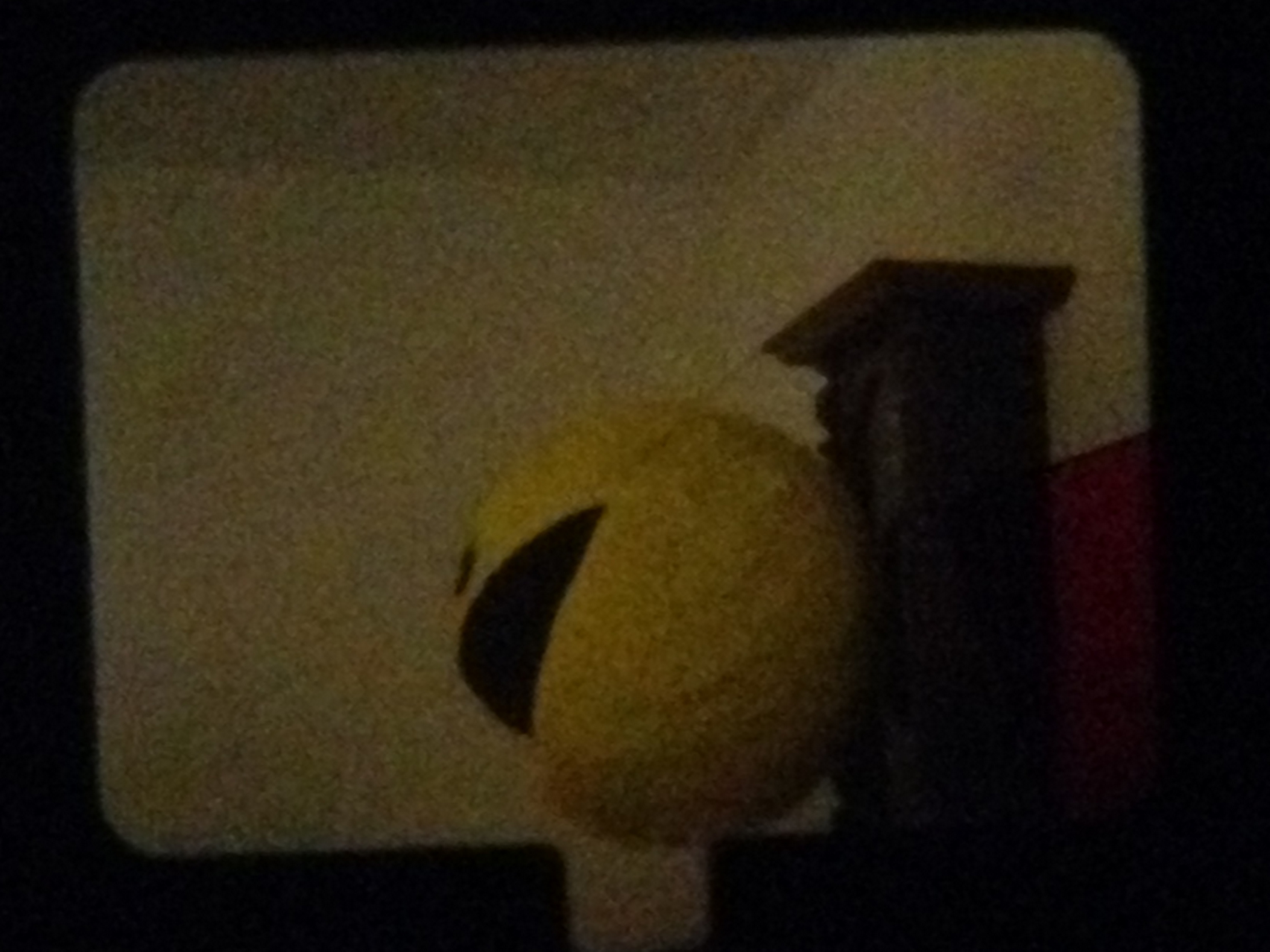

wer kennt sie nicht, die schönen großen Displays, die es bei fast allen Videokameras anstelle eines Suchers gibt. Natürlich gibt es so etwas auch als teures Zubehörteil für richtige Kameras, z.B. als ZigView S2. Da ich mein Geld aber lieber für Filmmaterial und Entwicklung ausgebe, mußte natürlich etwas her, was sowieso schon im Haushalt herumflog. Erste Versuche vor über einem Jahr mit meinem damaligen Handy (Nokia E51) waren schon ganz okay. Allerdings war das Handydisplay reichlich klein, spiegelte schnell und war zudem an div. Kameras zur Hälfte schwarz. Nun habe ich so'n komisches chinesisches Handy bekommen (EiFon Vier Es oder so). Dort ist das Display schön groß und spiegelt nicht so schnell. Allerdings war das Bild auf'm Handy anfangs zu fast 4/5 schwarz, bzw. zeigte das Kamerainnere. Nun habe ich mir so'ne komische Ähäpp besorgt, die der Handy-Kamera einen "digitalen Zoom" beschert...
...und siehe da, nun klappt's auch min. an der Canon 310XL (s. angehängtes Bild).
Jörg
(Das Bild ist nicht nur wegen des "Digitalzooms" verrauscht, sondern auch, weil es Abend war und der Raum nur durch eine einzige Energiesparfunzel beleuchtet wurde.)
