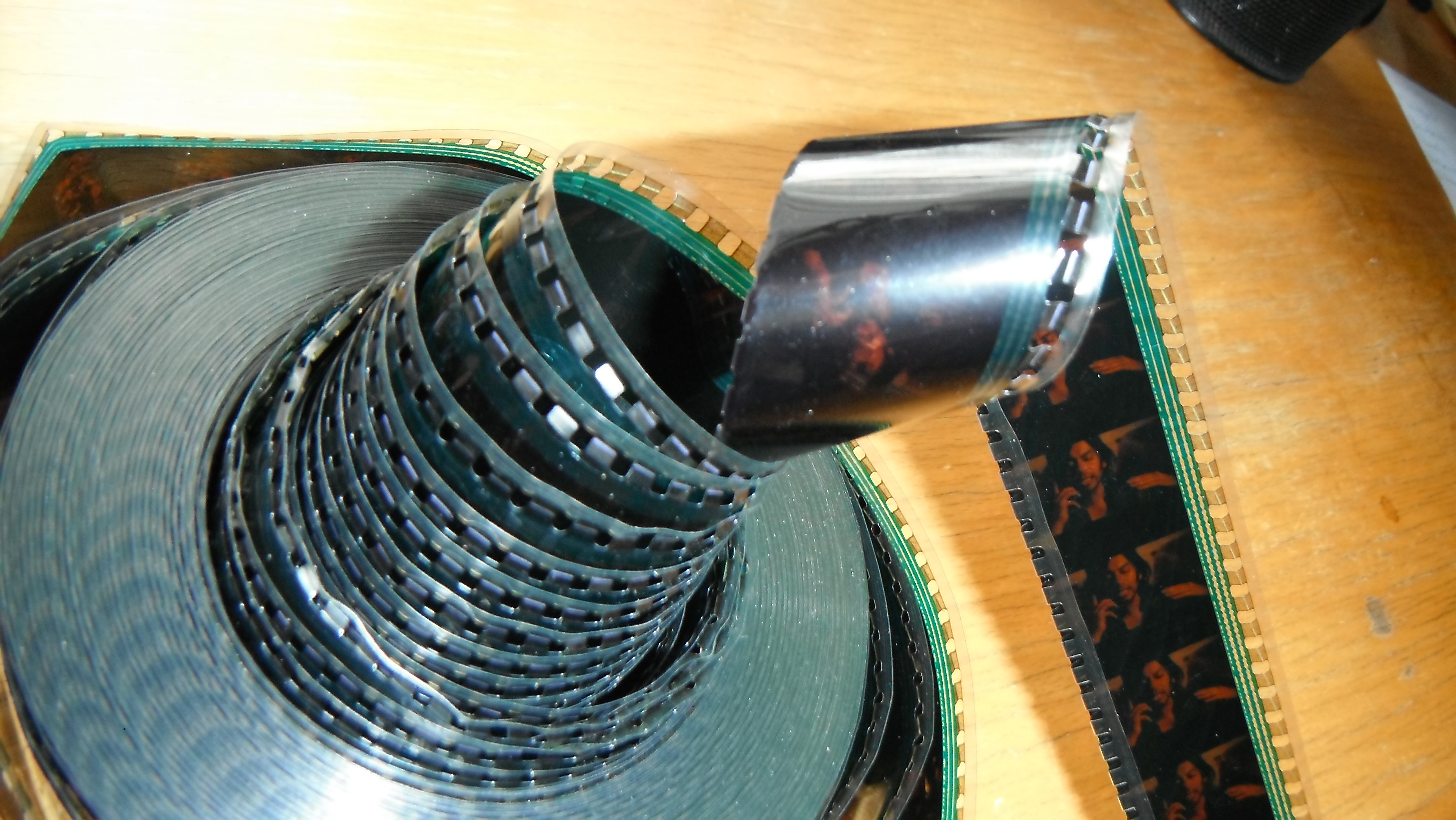

hALLO,
gestern in der Sneak AMERICAN PIE 4
Lt. Verleih kam die Kopie aus einem Kino in Bayern.
Ende 2.Akt mußte ich ca 40 Meter abschneiden.
Perfo umgeknickt -Siehe Foto.
Vielen Dank nach Bayern
Trotzden Riesenstimmung im Kino
Leck‘ mich inne Tesch! Da kommt "Freude" auf. Welche menschlich-technische Unzulänglichkeit bewirkt denn so etwas?
Geknickte Grüße
Detlev

oh, so wie die aussieht, glaube ich zu wissen, wo die kopie lief, hatte auch schon mal eine kopie von dort, die sah genau so aus...
Na dann schreib mir mal, per PN, welches Kino du meinst, ich hatte ebenfalls schon so eine Kopie aus der näheren Umgebung ...
Film läuft nicht sauber auf den Bobby und wird mit gewalt in die Filmrolle gedrückt?
Beim abziehen mal ordentlich gas geben und den Film in die Rollen reinwurschteln lassen?!
Das ist mir einmal beim Abziehen eines Trailers vom Ring passiert, ich denke dass ich da den Film zusehr gegen den Teller vom Umspultisch gedrückt habe, um den Wickel glatt zu halten. Der Schaden sah genauso aus. Ich konnte das problem allerdings nicht nochmal nachstellen, trotzdem bin ich seit dem vorsichtiger (gewesen...).
Schade um die Kopie. Wenn die tonspurseitige Perfo nicht auch schon beschädigt wäre, könnte man ja den kühnen Versuch wagen, die bildseitige abzutrennen, und zu hoffen dass es auch mal nur mit einer Seite durchläuft, sodass man den beschädigten Teil erst nach der Vorstellung aus dem Akt rausnehmen und beilegen kann. Naja, jetzt ists eh zu spät.
40m rausschneiden, wegen einem knick? ^^
ein bißchen aufrichten und dann gut wickeln hätte es vielleicht auch getan... mein 35er hatte mit so knicken jedenfalls keine probleme.

Der "Knick" ist ca 40 Meter lang
Schönen knickfreien Tag noch.
UNFASSBAR
Der Blödmann hat diese Kopie bestimmt über den motorisierten Handumroller abgezogen.
Um sich beim Abziehen nicht die Pratzen zu verbrennen hat der den Film ohne Andruck abgewickelt.
Dieser Akt wurde danach so in den Filmkarton gelegt wobei die daraufliegenden Akte die Perforation umknickten.
