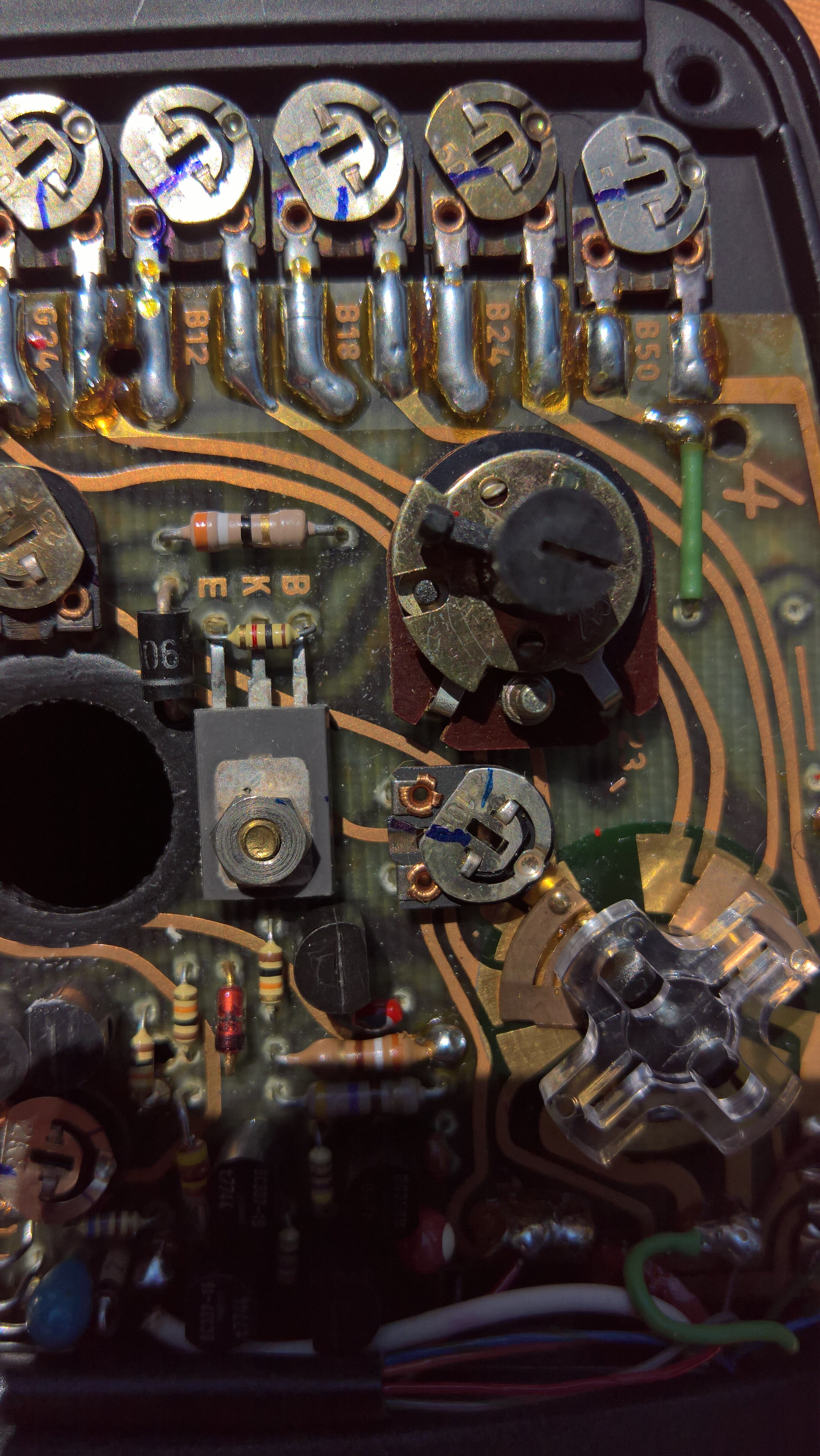

Ich bin auf jeden Fall am feilschen. Meiner Meinung nach die beste S8 Kamera. Das einzige Manko ist die fehlende ISO Anpassung. Aber ansonsten hat sie alles, was man braucht. Und sie hat kein Soundsystem. Leider ist kein Rimowa Koffer dabei. Der wurde wahrscheinlich schon für 300 verhökert.
Es gibt irgendwo eine Beschreibung, wie man einen Poti als Empfindlichkeitseinstellung hineinprökelt. Das muss ich mal wieder finden, dann gibt es eine weiter Aufgabe, die im Keller liegt.

Hallo Schokoprinz, betreffend Bauer A 512,
die besten Einstellungen für die Potis, nur für 100 ASA (passen genau, mit Film überprüft). Ansonsten sind in der Werkseinstellung 2130207871_modifiziertNEU.thumb.jpg.c8ce0293271132aaaf24e909ca1a178f.jpgdie Aufnahmen um ca 2/3 Blenden unterbelichtet. Potis B12, B18, B24, B50.
Beachte: Schrauben sind vorne am Kassettenfach, vorne beim Objektiv ist die Seitenplatte mit Pratzen eingehängt. Die Knöpfe sind innen an der Platte verschraubt ( bleiben an der Seitenplatte ). Besondere Vorsicht bei der Verstellung der Zoomgeschwindigkeit ( extrem filigran ).
@Henry08: Super, vielen Dank!!! Ich bin bei der Video 8 Bauer tatsächlich handelseinig geworden. Nun kann ich an einer frickeln und habe noch eine, falls ich sie vor Wut an die Wand klatsche. Für mich eine echt tolle Kamera. Vor allem, weil sie kein Tonteil hat.
