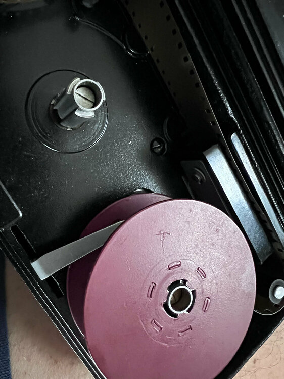

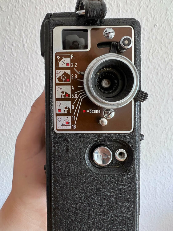

Hallo @uhuplus, ich habe mir die Siemens R8 zugelegt und bin sehr zufrieden damit. Einziges "Problem": offenbar wurden hier noch die "alten" Spulendorne verbaut, also die mit 3/4 mit Spulen mit identischer Aufnahme an beiden Seiten. Nun ist der moderne Foma-Film aber mit neuen Spulen, also 3/4 bzw. 4/4-Spule. Kann man das irgendwie ändern und weißt du Rat? Zur Not müsste ich den Film erst auf eine geeignete Spule umspulen, bevor ich filme.
Ich meine, dass das nur mit der originalen Siemens-Spule geht, die hat auf beiden Seiten 3 "Flügel" oder "Ohren". Die sieht man ja auf Deinem Foto. Und vier "Flügel" oben geht ohne Probleme! Wenn der Filmhersteller richtig gearbeitet hat, kann der noch unbelichtete Film so eingelegt werden, dass die 3 "Flügel der vollen Spule nach unten schauen. Die rote Siemensspule passt auf die aufwickelnde Achse. Wenn die erste Seite durch ist, werden die Spulen getauscht, bei beiden weiterhin die 3 "Flügel nach unten. Also auch das geht. Jetzt wird die zweite Seite belichtet.
Der Film kann nicht nochmals durch die Kamera laufen, denn beim Einlegen wären jetzt die 4 "Ohren" unten. Für mich eigentlich ein guter Einfall, um sicherzustellen, dass der Film mit genau einer Belichtung auf jeder Hälfte eingelegt werden kann.
Einfach ausprobieren. Beim mir hat das seither mit Foma immer geklappt!
