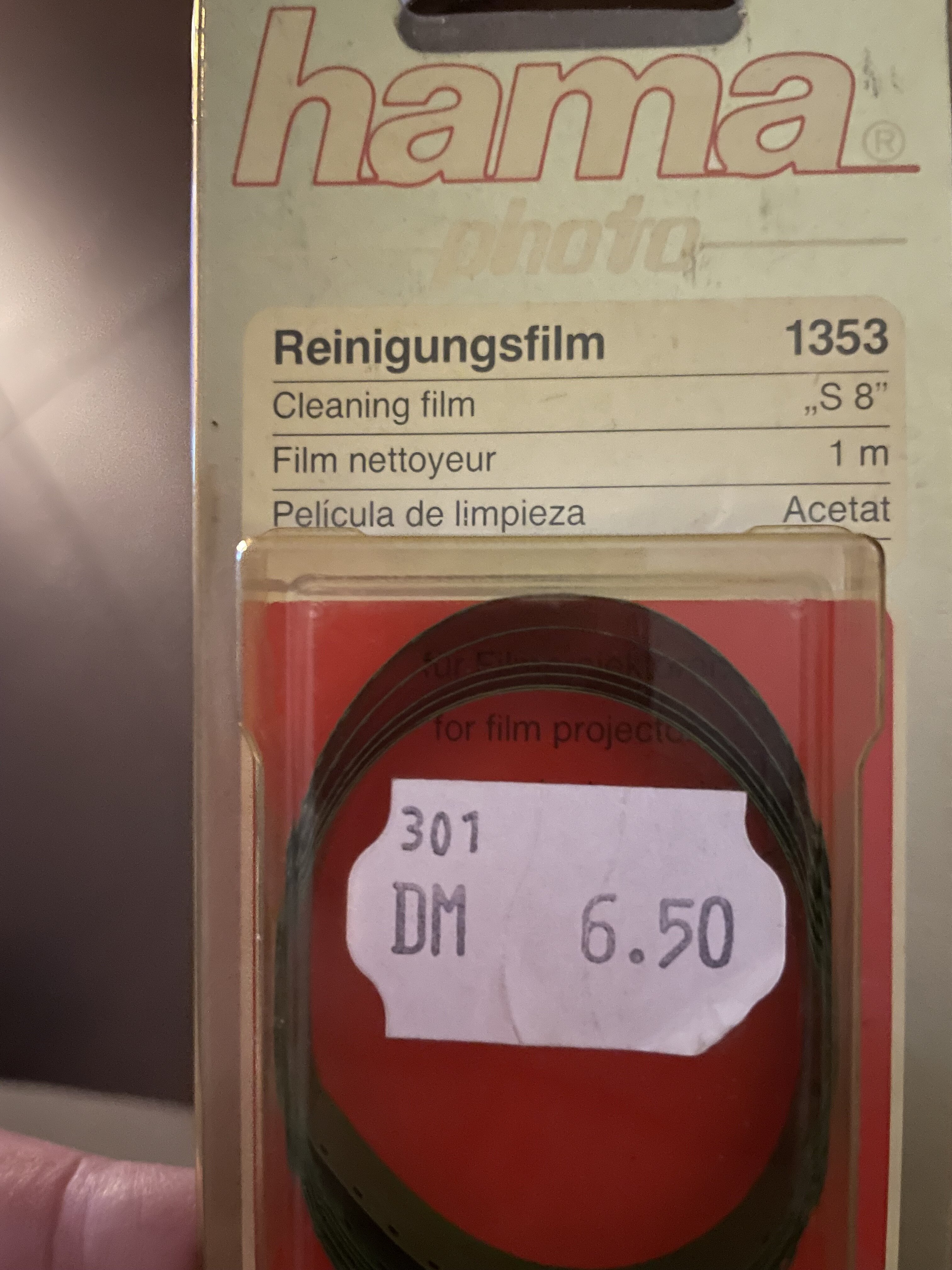

vor 4 Minuten schrieb Benutzername:
 „Protect a Print“?
1 Meter Vorspann für 5,95€ !
Da ist es ja günstiger ich verballere eine Kassette E100D und filme 15 Meter lang einen grünen Karton ab.....
  • Face with tears of joy 2
vor 2 Minuten schrieb k.schreier:
Das ist kein normaler Vorspann, sondern „Reinigungsfilm“.
Kennst Du „Reinigungskassetten“ (Musikkassetten, VHS-Kassetten, …) oder „Reinigungsdisketten“, dann kennst Du auch „Reinigungsfilm“. „Reinigungsfilm“ ist nicht glatt, sondern rau. Ziel ist es, Fussel etc. so aus dem Filmkanal zu transportieren. Ich würde es zwar nie vor einen Film kleben, da es auch zu dreckig werden und/oder sich abnutzen kann, aber es holt aus Projektor oder Betrachter schon noch Zeugs raus, das die vorherige Reinigung überstanden hat. (Ich nutze es aber nicht bei jeder Reinigung, sondern nur so 1-2x im Jahr.)
