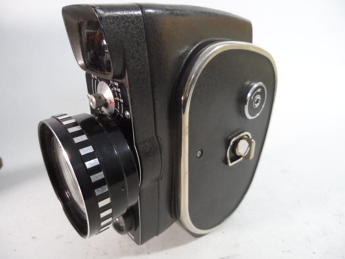

Die russische Federwerkskamera DS8-M besitzt ein im Gehäuse fest verbautes 12,5mm-Objektiv.
Der zum Kamera-Set gehörige Weitwinkel-Vorsatz reduziert die Brennweite auf die Hälfte, also 6,25 mm:
(Foto aus dem Internet)

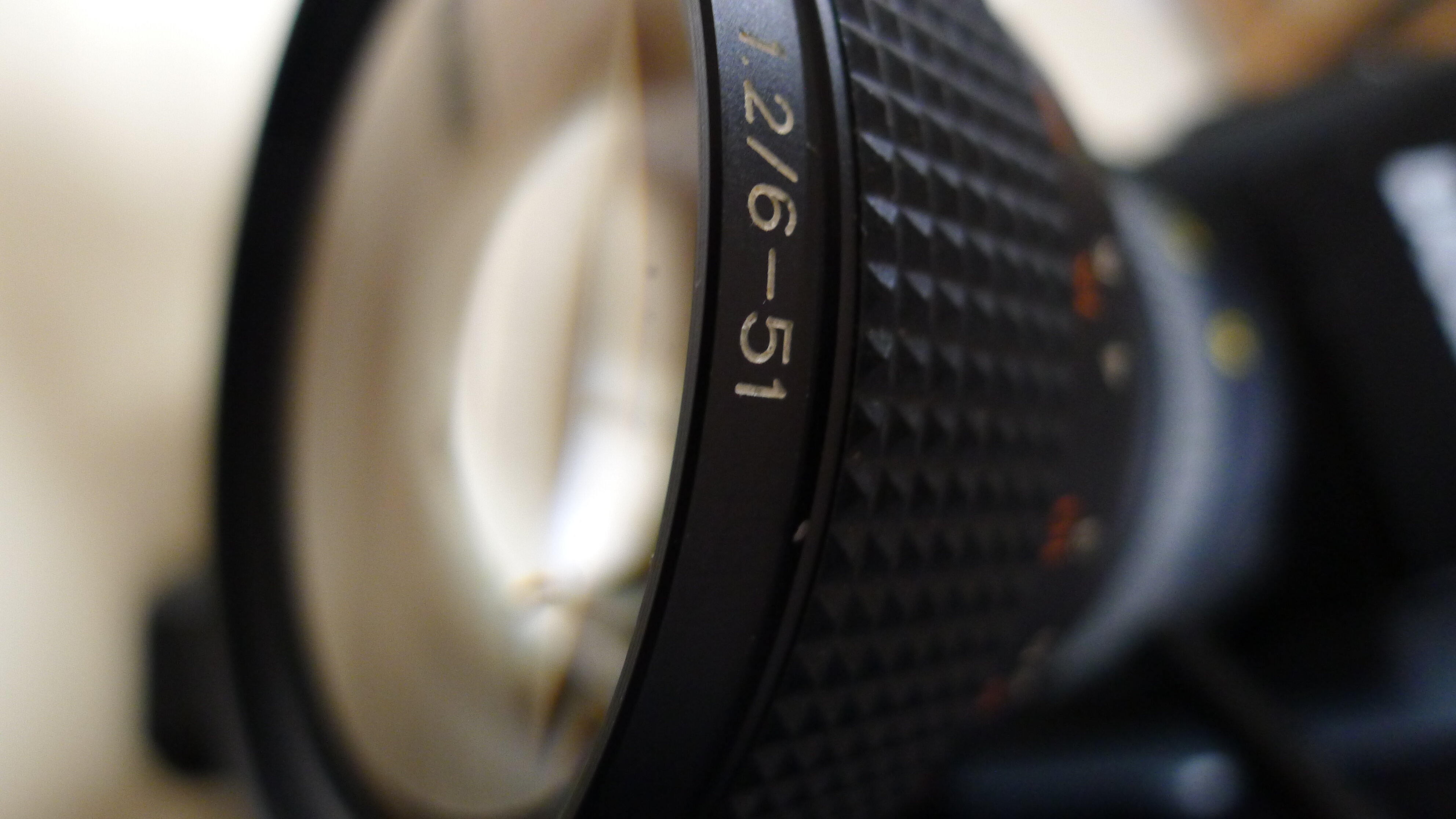

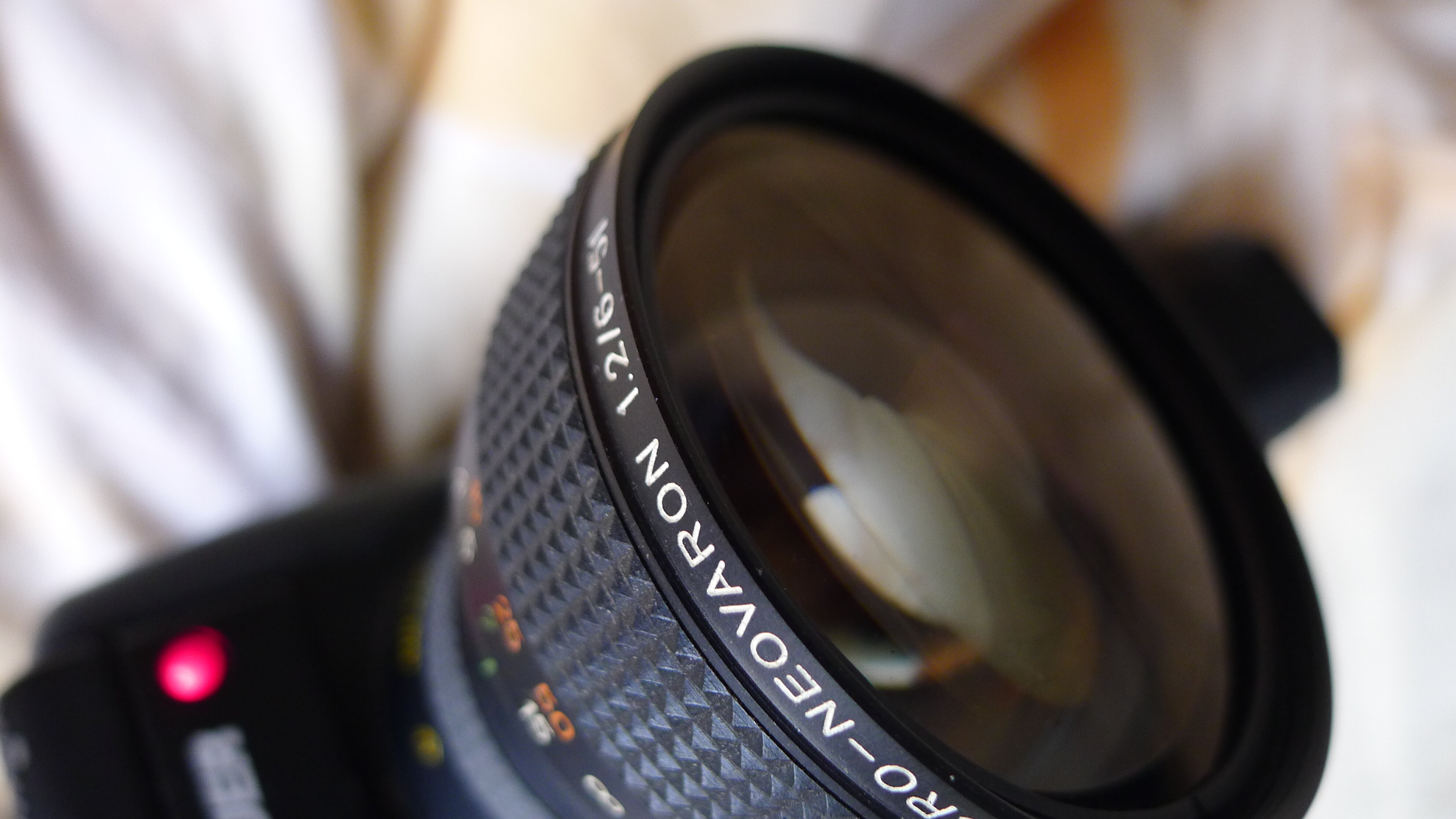

HOHOHO, der Nikolaus war da, hat ein Paket gebracht☺️. Ein Zoom mit 6mm Anfangsbrennweite. Hängt leider ne schwere Kamera dran. Die läuft allerdings.
So ist es! eine S209, da ich keine brauchbare 109 gefunden habe. Es ist meine erste Bauer. Schönes Objektiv, solide aber schwere Kamera. Wie ein Sucher aber bei der Lichtstärke so dunkel sein kann, ist mir ein Rätsel. Da bin ich von Nizo was anderes gewöhnt. Demnächst werde ich mal aufschrauben. Hoffentlich findet sich ein Trimmer um die Belichtung auf den 100D (der eigentlich 64D heißen müsste) einzustellen😉
