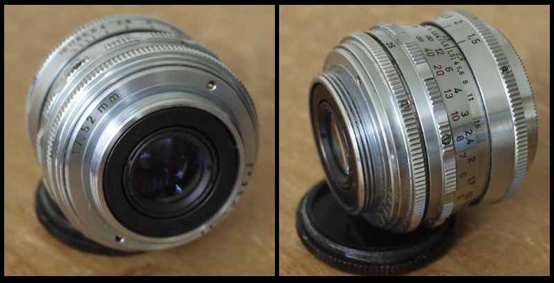

@ Mich - hast du auch Kern Optiken die du mal an der Pathe testen kannst ?
Also ich hab gerade ein Kern Pizar 1,9/26mm non-RX drauf. Im Prinzip passt es schon, zumindest 'mechanisch'.
Optisch, na ja - ich bin mir nicht so sicher, habe aber Zweifel: Unendlich ist alles scharf, näher auch. Aber der Sucher
bei meiner Pathe ist so klein und dunkel, da will und kann ich mir kein Urteil erlauben.
Ich belichte mal ein Stück Film. Aber ich glaube eher nicht, dass es so ideal ist. Dreht man das Objektiv ganz zurück, dann
'krachts' ein bißchen. (aber passiert nichts)
Die anderen non-RX Kerns, die ich habe, hattens nicht getan. Das Kern Genevar 1,4/25mm nicht, das Switar 1,4/25mm non-RX (ein 'frühes') auch nicht;
bei beiden war das Gewinde zu lang.
Ich probier morgen noch mal ein Yvar.
Aber ich glaube eher nicht, dass es so ideal ist. Dreht man das Objektiv ganz zurück, dann 'krachts' ein bißchen.
Kern Genevar 1,4/25mm nicht, das Switar 1,4/25mm non-RX (ein 'frühes') auch nicht; bei beiden war das Gewinde zu lang.
Mich - pass bloss auf das du dir da nichts kaputt machst !
Vielen Dank für diese Erkenntnisse, es scheint das Hauptproblem ist die Gewindelänge
Haben RX und non RX Objektive unterschiedliche Gewindelängen ? Die RX sollen ja sowieso
nicht gehen, da die ja für das Bolex Prisma berechnet worden sind und statt 17,52 ja 20,76 haben
Aber ein Suchertest / Filmtest wäre auch hier einmal spannend, vielleicht geht es mit Abblendung ?
Also wenn kein C-mount Kern (RX und non-RX) an der Pathe wirklich funktioniert, dürften die auch an
anderen Filmkameras Probleme machen was auf ein an Bolex gebundenes System schliessen lässt !
Wenn zwischen Hinterlinse und dem Ende des Gewindes noch etwas Luft ist könnte das Gewinde
um diesen minimal längeren Faktor plan abgeschliffen werden, würde es dann wenigstens in die
runde Ausfräsung der Pathe passen oder liegt es dann jenseits der Ausfräsung plan auf . . . ?
