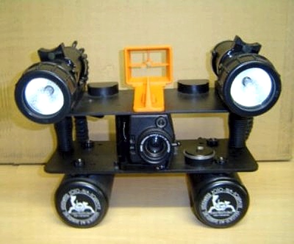

Erinnert mich stark an das von der EUMIG Nautica. War das nicht auch orange? Oder doch eher gelb?
Die Nautica hat für sich bereits ein wasserdichtes Gehäuse und das ist schwarz.
Die brauchte kein spezielles UW-Gehäuse.
Orange ist der oben aufsetzbare UW-Rahmensucher.
Das UW-Gehäuse für die Fujica AX100 (Single8) ist gelb und durchsichtig.

Das Unterwassergehäuse für die Nikon R-10 - ein Super-Teil und super-selten.
Ich besitze so ein Gehäuse ( Kosten Ende der Siebziger 5000 DM, bei einer Auktion vor ca 10 Jahren um weniger als 150 Euro ergattert ) und kann Näheres darüber sagen:
Vor 7 Jahren fuhr ich zur Herstellerfirma in Steyr/Österreich, um die verkratze Front-Plexiglasscheibe wechseln zu lassen. Man hatte noch 1 Scheibe in der Firma auf Lager. Der Firmenchef erzählte mir folgende interessante Details :
Heute baut er Gehäuse ( Name Subal ) z. B. für Nikon-Digitalkameras oder Spezialanfertigungen für Fernsehteams. Eines hatte er stehen für den UW-Filmer E. Pröll (ein Gehäuse für mindestens 20 000 Euro, so viel ich mich erinnern kann).
Für Filmkameras baute er vor gut 30 Jahren ein Grundgehäuse für verschiedene Kameras. Mit Spezial-Bohrungen für die Nikon R-10 stellte er nur 3 Stück her. Eines verwendete er selber ( mit einer R-8 ) und 2 verkaufte er. Ein Gehäuse habe ich, das andere dürfte das der Auktion sein.
Ich besitze auch eine Nautica, die UW-Aufnahmen mit diesem Teil und der Nikon werden aber wesentlich besser, erstaunlich ruhig. Nikon + Gehäuse wiegen ja fast 7 kg.
Was beim UW-Gehäuse für die Nikon sehr unhandlich ist, ist die Brennweitenverstellung. Deshalb verwende ich es nur mit fixer Einstellung 24 B/s und 1,5 m Entfernungseinstellung. Es werden damit aber auch nahe Aufnahmen sehr scharf ( mit einem 100er Film ).
Einen passenden O-Ring für das UW-Gehäuse zu finden war einfach ( über eb** ).
Das Gehäuse ist gebaut für die Ewigkeit, allerdings würde ich bei Interesse anfragen, ob die Frontscheibe verkratzt ist.
