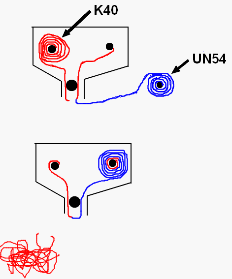

Die Filme würd ich wegwerfen, aber die Kassetten... *schmacht*. Da könnte man ja vielleicht einen UN54 oder Foma Meterware, oder jetzt ja auch Scala 200 reinpfriemeln, in einer 6056/80, 6/7008 o.ä. belichten, rauspfriemeln und dann als 60m Meterware zu Wittner/Andec schicken.
@peaceman:
Ließe sich denn das Wiederbefüllen einer 60-Meter-Kassette denn mit einer Art Nachtsichtgerät durchführen oder ist das so fummelig, dass es selbst im Hellen nicht gehen würde? Ich habe weder eine passende Kamera noch eine Kassette, sonst hätte ich es evtl. mit Filmresten mal ausprobiert.
Aber die Spirale war doch so ausgelegt, dass damit ein kompletter Vor und Rücktransport des Films möglich gewesen ist, oder? Und wenn man den Film jetzt bis zum Ende wickelt, dann abschneidet und die beiden Enden festhält. Das Ende der vollen Spule wird einfach mit einem Klebstreifen am Tisch befestigt, damit es durch die Federspannung nicht einfach wegflutscht, an das kurze Ende kommt der zu ladende Film (Klebstreifen). Dann wickelt man den Film in Dunkelheit rein und durch die Zahnrolle wird damit doch gleichzeitig der alte Film rausgewickelt, oder? Wenn man den alten Film raus und den neuen reingewickelt hat, wird das letzte Stückchen vom alten Film abgeschnitten und mit dem Ende des neuen Films befestigt. Also ich meine so, dass beide Enden des neuen Filmmaterials dann in der Kassette quasi eine kurze Allonge aus dem ursprünglichen Material dran haben. So wie ich mir das vorstelle, müsste man die Kassette dazu noch nicht mal öffnen. Da dürfte dann auch kein *Federunglück* passieren.
Ich stelle mir das in etwa so vor
Die Kassette ist hier mal explizit NICHT koaxial dargestellt, das wäre grafisch auch irgendwie sinnlos, weil zu kompliziert und zu verwirrend, aber ich hoffe, man sieht trotzdem was ich meine. Auch wenn ich kein Maus-Mal-Talent habe :)
