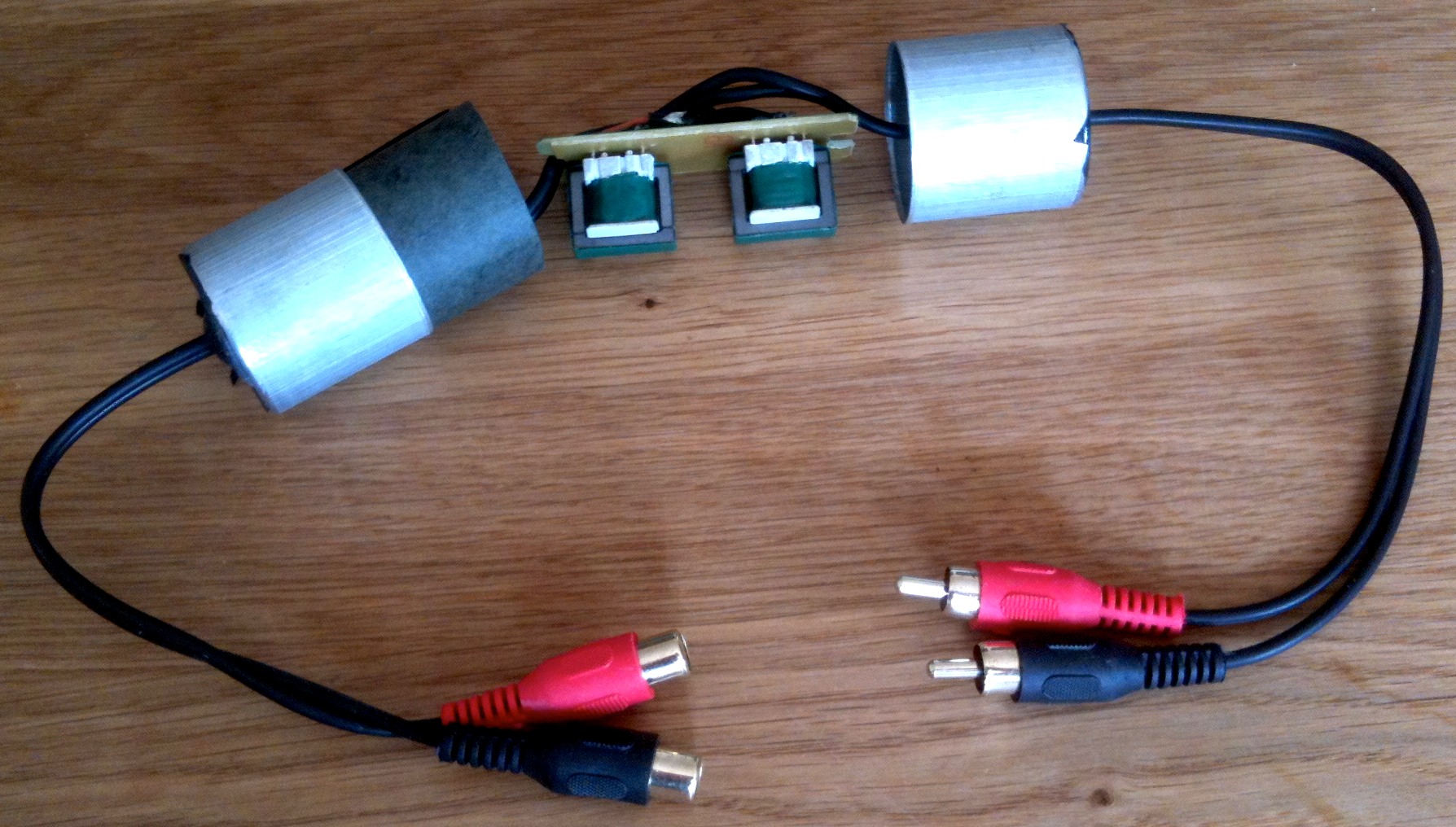

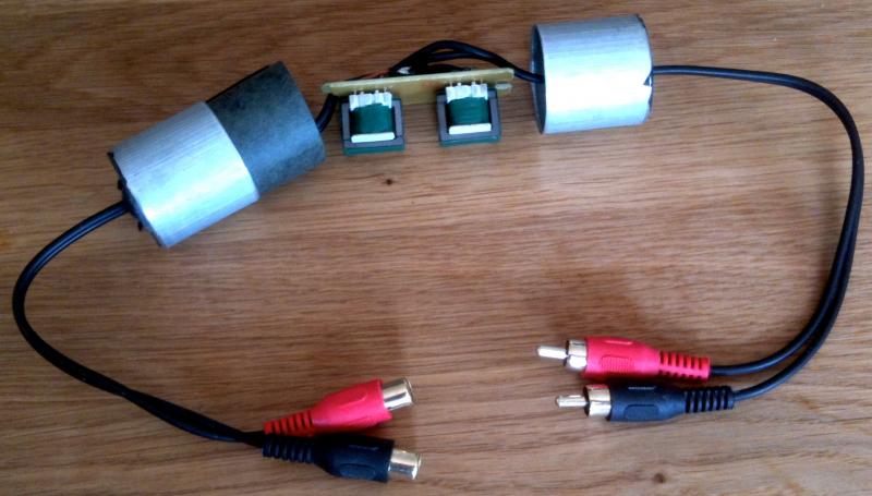

Für die meisten Anwendungen sind diese Cinch-Inline-Übertrager von Reichelt schon okay. Und wenn auch nur, weil man sich das Löten oder Kaufen zahlreicher Adapterkabel Cinch-Klinke, XLR-Cinch, etc. erspart, ausserdem brauchen die keine Höheneinheiten im Rack, die kann man einfach hinten reinwerfen. Unterm Plastik steckt sogar eine Metallabschirmung. Vielleicht stelle ich nachher mal ein Foto des Innenlebens rein.
Für den Einsatz am Laptop habe ich einseitig einfach die Cinch-Buchsen abgetrennt und einen 3.5mm Klinkenstecker am kurzen Kabel angelötet. Gerade bei kombiniertem Anschluss von Netzteil, Audioanlage und Beamer am Laptop ist sowas ein Lebensretter. In der Variante kann man auch den erwähnten HDMI-Audio-Embedder sehr günstig mit symmetrischen bzw. galvanisch getrennten Audioausgängen erweitern.
Wir benutzen die Dinger auch zur Audioübertragung von 4 Kanälen von der Bühne in den BWR über 35m CAT5 Kabel. Darüber kann man sogar die unverstärkten Signale dynamischer Mikros bis in den BWR führen ohne Störungen. Das gute alte Konzept der symmetrischen analogen Leitungsübertragung ist auch nach 100 Jahren noch state-of-the-art.
