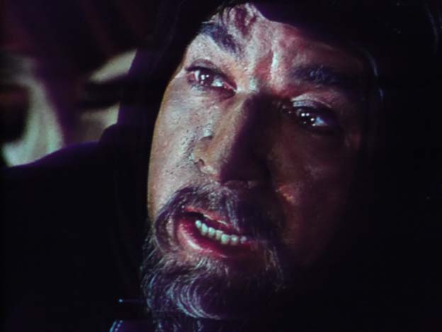

Da die Blu Ray jetzt da ist, und die Annahme vernünftig ist, dass sie im Wesentlichen bei der Farb- und Kontrastgestaltung dem DCP entspricht (zumindest in dem Mass, dass die behaupteteten groben Fehler sicher auf beiden klar zu sehen wären), wäre es produktiv, mal einige Schlüsselszenen mit der Superbit DVD zu vergleichen und ein paar Frames zu posten.
Dabei berief ich mich lediglich auf die SONY-Deklaration, daß DCP und Blu ray Disc vom selben Master stammten. Mdl. Schilderungen über das DCP folgend, waren die Beobachtungen jedoch gänzlich andere als meine zur Blu ray Disc: insgesamt sehr kritisch zum DCP, wogegen ich die geäusserte Kritik anhand der Blu ray Disc nicht bestätigen könnte, die die groben Fehler und Schäden hervorragend beseitigte.
Die Superbit DVD stammt übrigens von einem technisch völlig veralteten HD Scan des IP der Harris Restauration. Mit diesen Bildern as Evidence kann man durchaus mal sehen, ob Robert Harris zu einem Kommentar zu bewgen ist. Unterstellungen der Art, dass Robert Harris Märchen erzählt, sind jedoch nicht hilfreich bei einem solchen Unterfangen.
Ein fraglos veralteter HD-Transfer noch aus Vor-DCI-Zeiten. Auf diesem Level läßt sich nun aber ein sehr sorgfältiger Farb- und Lichtsausgleich konstatieren. Die Farbsättigung liegt jedoch unter der der zeitgenössischen Eastman Color-Kopien. Die Blu-ray-Disc ist nicht generell farbentsättigter: einzelne Szenen weisen sogar stärkere Sättigungen auf (Sektion Wüste und Himmel selektiv korrigiert, eine Szene in den Grünbereich verschoben, wodurch Weintrauben so grün aussehen wir nie zuvor). In anderen Abschnitten erkenne ich das von SONY eingeräumte Negativ-Fading.
Dennoch: unbahängig vom Fading ist die Gradation der neuen Fassung wesentlich flacher als in zeitgenössischen Kopien. Auch die nicht sehr stark gesättigten Farben auf der Superbit-DVD scheinen mir mehr im Farbgleichgewicht zu stehen. Schwankend (und nicht auf Materialwechsel zurückzuführen) sind aber die tlws. unausgeglichenen Abschnitte, wo dem Coloristen vielleicht die Zeit fehlte.
Ziemlich esoterisch (und garantiert eine Steilvorlage für die kommenden Hohn- und Ironie-Tiraden hier im Forum!!!), aber ein Indiz darauf, wie kompliziert die Verfahrensweisen sind - zumal ich mich frage, ob der Scanner über eine passende Material-Matrix für die OCN- und die IP-Anteile verfügte -:
beschauen wir mal die "Kunstnase" des Antony Quinn, so ist sie im Negativ erkennbar, wurde aber von der Schminke seinerzeit so gefärbt, dass eine Kompatibiltät mit den Printmaterialien von Eastman Color und Technicolor ermöglicht wurde. Als "Kunstnase" war sie somit in den zeitgenössischen Theaterkopien nicht erkennbar, sehr wohl aber nach dem heutigen Scan vom OCN.

Darum würde ich dringend bitten. Die Quinn-Szene mit der "Kunstnase" ist ganz am Ende des Films. Auch spechen Quinn und Sharif miteinander vor einem Schwimmbecken in einer Indoor-Szene, und Sharif verschwindet im richtigen Schwung in einem schwarzen Schatten, womit der die politische Bühne verlässt. In der Superbit-DVD noch nachvollziehbar, in der Blu ray stimmt etwas mit dem Schwarz nicht und der schwungvolle Angang verfälscht sich. Ausserdem ist dort das Wasser im Schwimmbecken eher blau-hell, im Original jedoch und später auch auf der Superbit-DVD hat das Wasser einen dunkleren und kaltblauen Charakter.
Sehe ich das richtig? Du bemängelst die Farbe der Kunstnase und des Wassers im Pools und der Schatten in der Blu-Ray und schließt zurück auf ein von Dir bisher nicht gesehenes 4K DCP? Gerade aber in Farbraum, Farbsampling und Bittiefe unterscheiden sich ein 4K DCI-DCP und eine Blu-Ray gewaltig.

Konnte das Bild von Quinn nicht finden (alternativer Take auf der BD?). Dieses zeigt die "Nase" auch.
