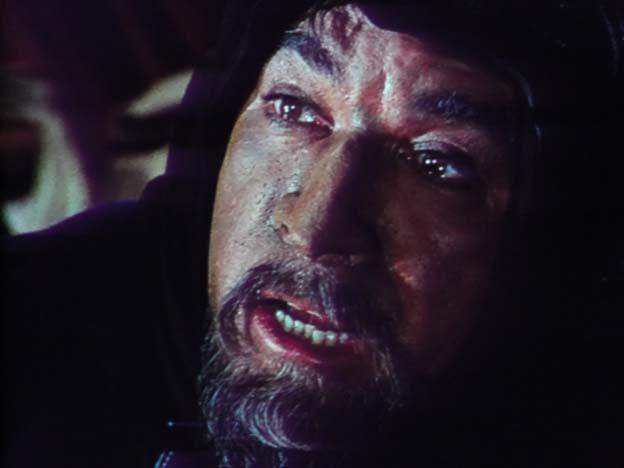

Die letzte Bild und Tonmäßig hochwertige 35mm Kopie, an die ich mich erinnern kann, war 'Die Blutritter' von Douglas Wolfsberger, geringe Kopienanzahl und 'nur' SR Ton, den aber eben ohne AC3 Zwischenschritt. und ich kenne u.A. die Glocken, die da läuten im Original.
Und, Christian, 70mm war Königsformat, 4k hat 35mm in schlechter Qualität abgelöst. Da kommen wir wieder zur Projektorfrage und im endeffekt zur Bildtiefe durch Schwarzwerte, und die kann gewinnen bei entsprechenden Projektoren und Quellmaterial.

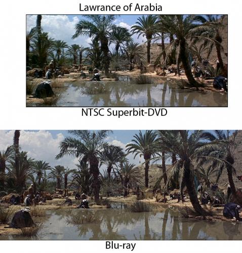

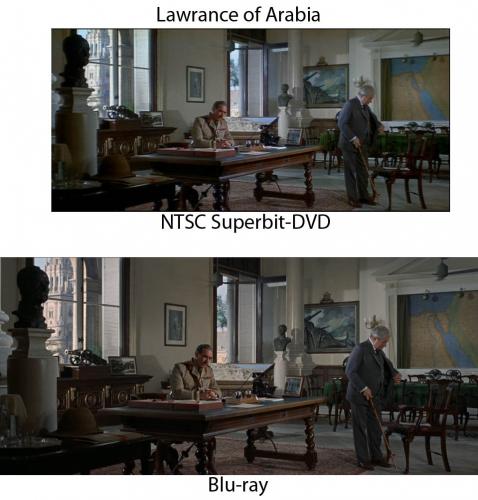

Darauf möchte ich hinaus, das mir ein 'restauriertes' DCP, das den Film möglichst in den Farben, wie er bei der Farbbestimmung eingestellt war, wiedergibt. Bei 70mm und 35mm waren bedingt durch die Spiegel, Lampen und Leinwande doch erhebliche Abweichungendavon gegeben, es gab einfach keine Kalibriermöglichkeiten im Kino. Soweit mir bekannt.
