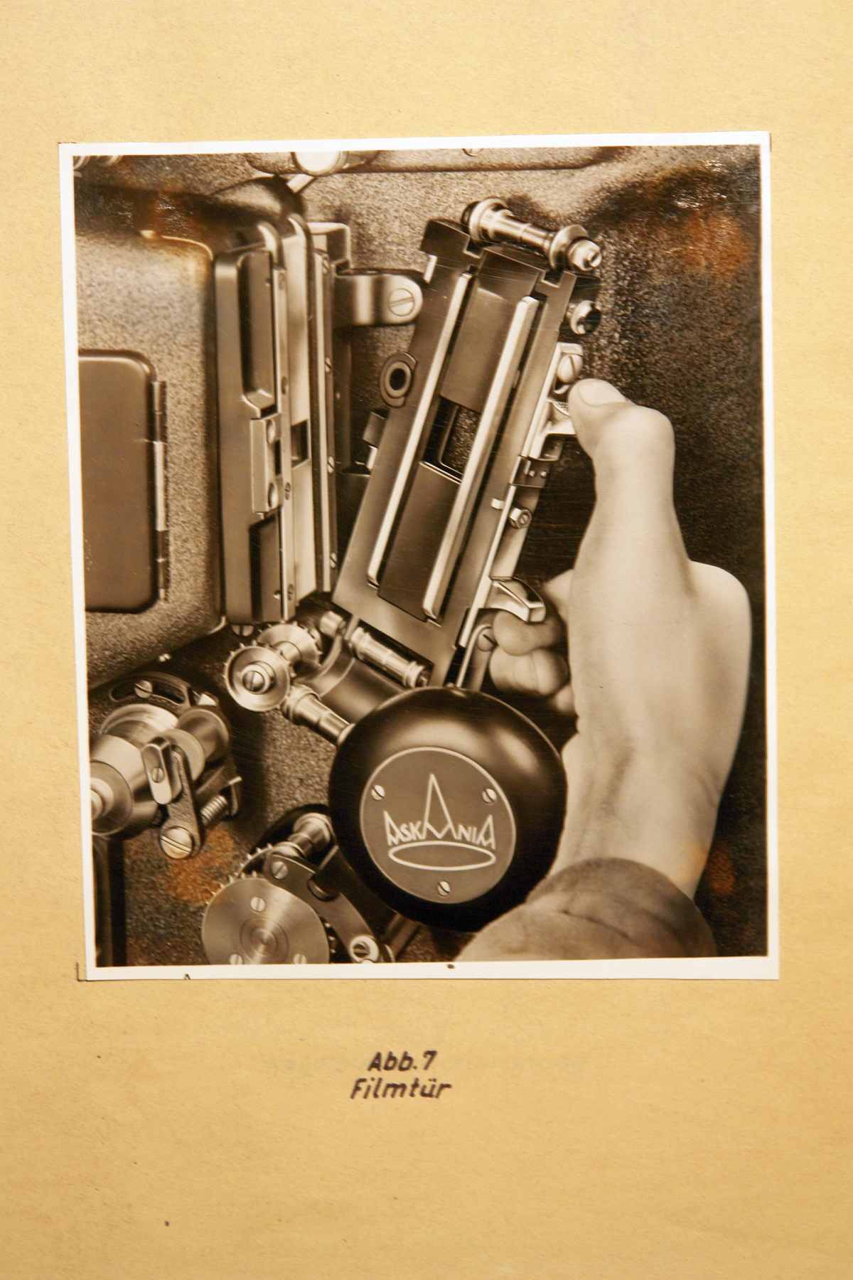

Habe mei AP XII zwar nicht vor mir, aber der Blick in die Unterlagen zeigt es deutlich:
Kein Abstreifblech vorhanden.
Hätte ich nicht gedacht...
