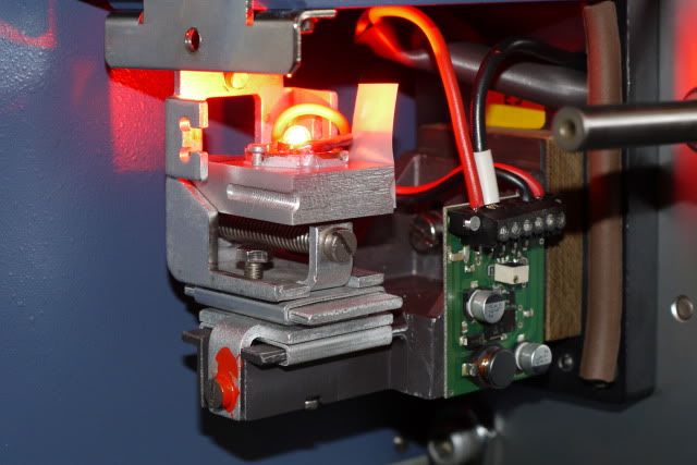

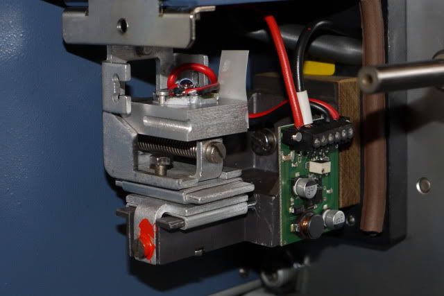

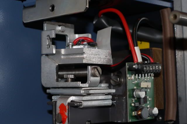

Ich Habe keine Problemen gehabt beim unbau auf 3watt luxeon LED bei meine MEO 5XB.
Ich habe ein HKO-KL50-1000 ( adjustable high power current source http://www.a1w.de/html/hko_.html ) am Stromzuleitung der alten Halogenlampe meiner MEO 5XB angeschlossen und von daraus den LED gespeichert.
Ich brauchte weiter nichts um einen guten ausleuchtung zu bekommen.
Es ist wichtig dass den Led auf gleichen höhe als das Filament des alten Halogenlampe ist.
Man braucht auch einen heatsink zum kühlung.
Den "High power constant current source ist einstellbar bis 1000 mA. Bei plusminus 700 mA. hatte ich schon genug Licht für Dolby level.
Anbei ein par Fotos wie ich es getan habe.
