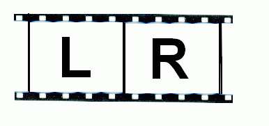

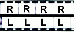

Und Martins Idee - einfach top. Wolltest Du es side-by-side, oder over-under (erinnert mich an das kürzlich vorgestellte 35 mm-Technicolor-3D-Verfahren)?
over-under
DS8 Film (1:1,5) 2-perf (3D) = 2x times resolution of S8, 12,2 m/min @24fps. 30,5 m DS8 = 2'30"
Genau so. Man muss dann mit einem Spiegelsystem dafür sorgen, dass beide Bilder auf einer Höhe und entsprechenden Versatz aufgenommen und projiziert werden. Hierzu muss das untere Bild ggf. auf dem Kopf und seitenverkehrt liegen. Side-by-side lässt sich wohl kaum realisieren, weil ein enormer Greiferschritt erforderlich ist.

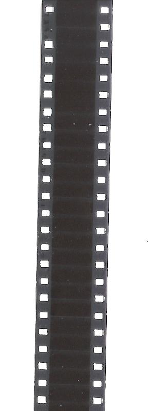

negativ eingescannt, nur als belichtungsbeispiel, am rechner invertiert.
Diesen Abschnitt hat mir 2004 jemand zugeschickt. Die Perforatur, wie ein Bekannter zu sagen pflegt, wurde mit Dr. Catozzo gemacht.
Sachen gibt’s, die gibt’s gar nicht.
