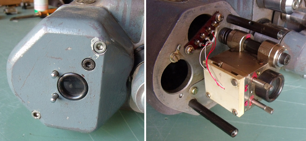

kann mir jemand etwas zur funktionsweise der beiden stell-drehknöpfe neben dem lichtton sichtfenster sagen? muss ich im sichtfenster da etwas sehen wenn ich dran drehe und wenn ja was (ich weiß dass das die seitliche begrenzung ist)? habe manchmal ein pumpendes störbrummen, vermtl.streulicht, kann man das evtl. durch diese begrenzung wegbekommen?
Super, das habe ich mir fast gedacht. Hast Du vielleicht noch ein paar mehr Details was genau ich machen und vor allem in dem Sichtfenster sehen sollte? Das wäre wirklich sehr hilfreich!

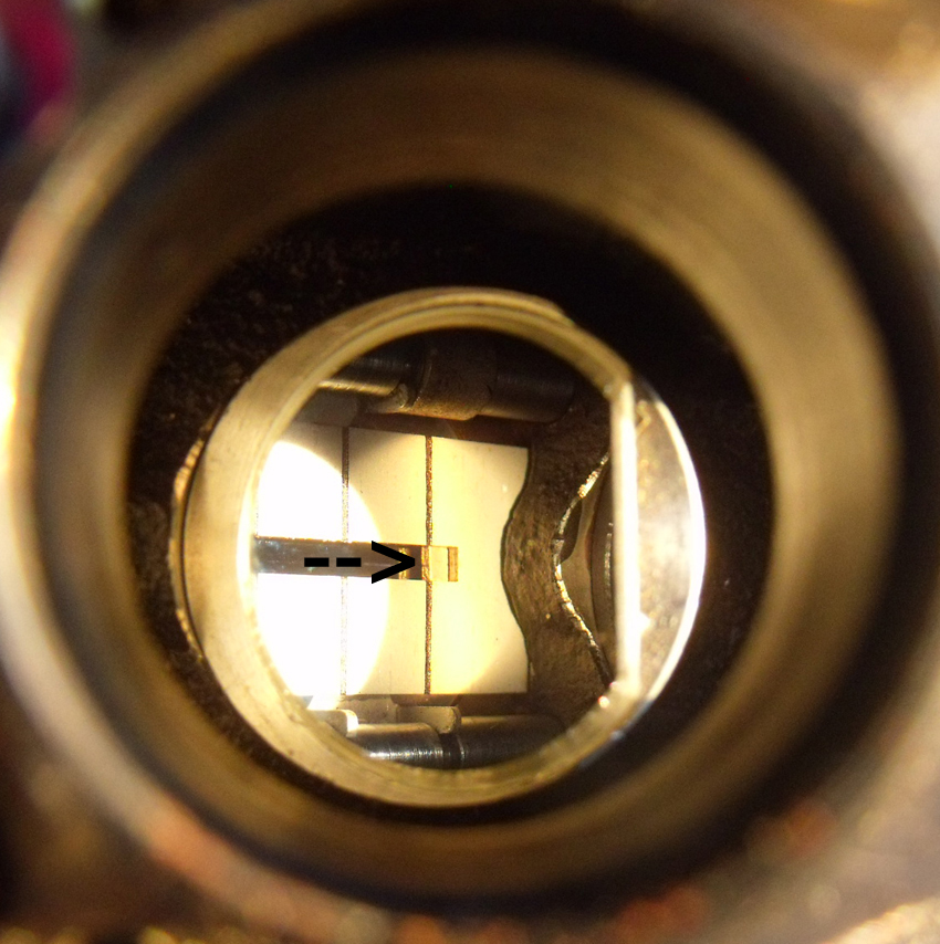

Hallo Filmseher,
die Seitenbegrenzungen sollten idealerweise direkt auf dem jeweils linken und rechten schwarzen Strich stehen.
(hier im Bild nur rechts zu sehen)
Hast du jetzt immer noch einen Brumm auf dem Ton, steht die Tonoptik vermutlich nicht mittig zur Spur. Dazu drehst du an der (hier) schwarzen Schraube, bis der mittlere schwarze Strich genau mittig zwischen den Spuren liegt. Vorher schaust du, ob die Madenschraube in der unteren Führung gelöst ist.
Das sollte es eigentlich gewesen sein. Wenn nicht, gehts ans Eingemachte.
