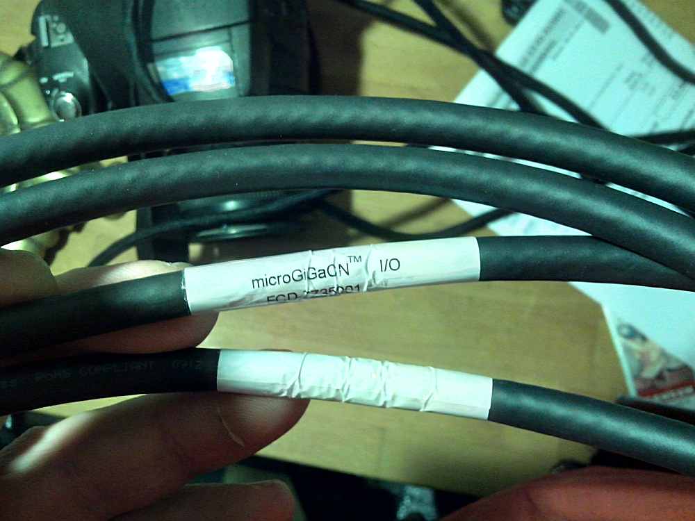

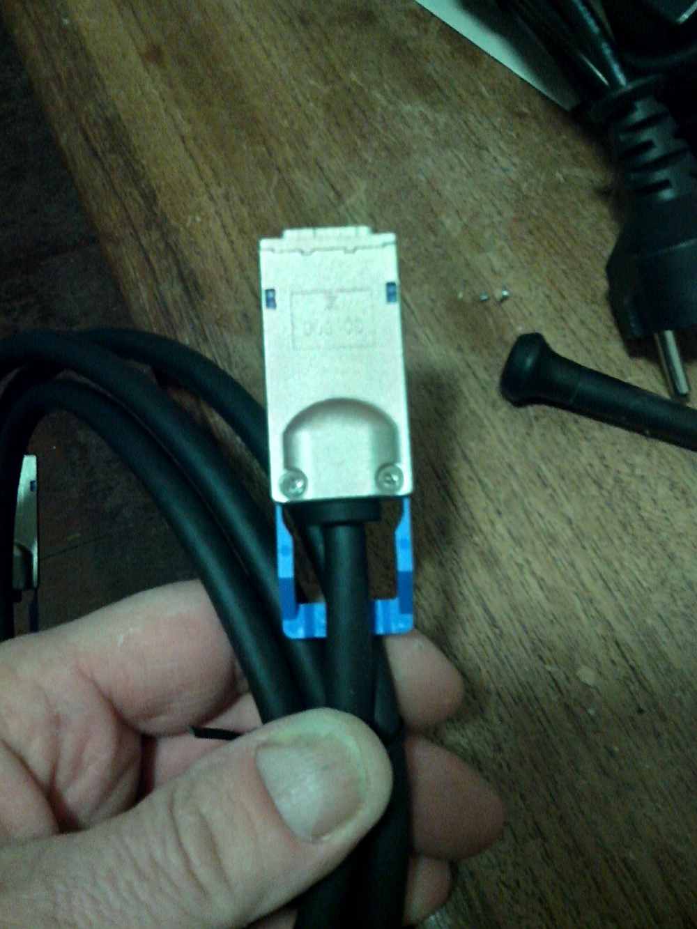

Auf die Art der Verbindung bin ich so gekommen:
post-74763-0-19147900-1359929710_thumb.jpg "Made in Taiwan"

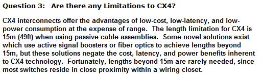

Bei Amphenol und Fujitsu habe ich dann gefunden, daß mit entsprechendem Aufbau der Kupferkabel und AWG 22 Leiter maximal 15 m passiv überbrückt werden können. Darüberhinaus bedarf es aktiver Kabel. Fujitsu hat da wohl die optische Interfacetechnik, die dann bis 300 m gehen soll, was man idR nicht braucht, weil die Verbindung "nur innerhalb eines Racks oder Vermittlungsraumes" betrieben wird. Ich habe einfach mal ein 10m Kabel bestellt, und werde sehen, ob das geht. Es sollte der Theorie nach schon funktionieren.
Über 15 m wird es halt nur sehr, sehr viel teurer.
PCI-E Schnittstellen sind wohl equivalente Übertragungsformen, die über CX4 Verbindungen laufen können, daher wohl die Bezeichnung PCI-E in der Dokumentation.
