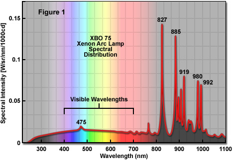

Xenonlampen verlieren viel Effizienz durch Wolframabsputterungen, die am Glaskolben kondensieren, und diesen schwärzen. Die Lebensdauer wird dann so angegeben, daß nach der Garantiezeit und etwas Reserve noch etwa 50% der Neulichtstromes erreicht werden. Andere Definitionen machen auch wenig Sinn, da ein Ausfall aus Nichtzünden oder massiver Bogenunruhe nicht definierbar bzw. nicht gewünscht ist.
Auch Glühlampen haben diese Definition, es ist die Zeit bis zum Ereichen einer vorgegebenen Schwärzung, und nicht das Durchbrennen des Fadens.
UHP Quecksilber hat Halogenidzusätze, die auftretende Schwärzung verhindern, und das Entwicklerteam erreichte damit 10000 h ohne nennenswerte Verluste. Die UHP Technik ist nicht verkehrt, und in permanenter Weiterentwicklung begriffen, somit sollte man auch höhere Leistungsdichten nicht ausschließen. Die hohe Leuchtdichte macht sie zu idealen Projektorlichtquellen.

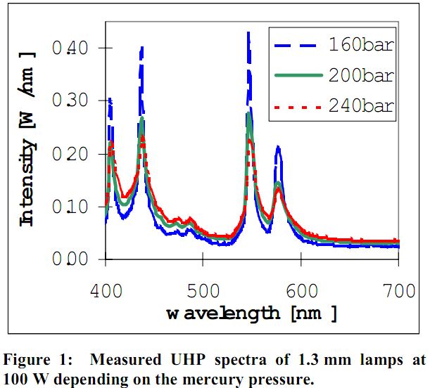

Bleibt die Frage nach dem Spektrum, hieranhand von Laborlichtquellen dargestellt:
Xenon hat da bisher das beste Kontinuum, obschon man gut sieht, die Primärspektren der Edelgasentladung (475nm) sind in das IR Gebiet verschoben.
UHP, und diese Graphik aus dem theoretischen Aufsatz der Aachener, zeigt bei immer höheren Drücken ein zunehmend besseres Kontinuum, was aber immer noch Maxima im Blaugrünen aufweist.
Diese Spektrallinien lassen sich durch geschickte Filterwahl im Projektor gut korrigieren, ein D-Kino Gerät nutzt, im Gegensatz zur Filmprojektion, keine kontinuierliche Spektralwiedergabe, sondern 3 Spektralgebiete. Kann man auf dem Spektroradiometer in Spektraldarstellung sehr schön sehen.
Punkte, die ein erfahrenes Entwicklerteam beachtet, und zu guten Ergebnissen umsetzen kann.

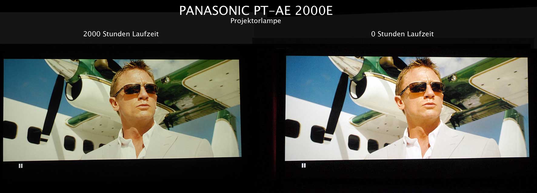

In der Praxis zeigt sich auch, dass Projektoren mit UHP-Lampentechnik aufgrund von Ablagerungen in der Lampe zu Helligkeitsflimmern neigen, wenn diese Lampen im ECO-Modus des Projektors genutzt werden. Erst im hohen Lampenmodus verbrennen diese Ablagerungen und führen zu einem "flimmerfreien" Helligkeitseindruck.
Eigene Messungen haben ergeben, dass (defektfreie) UHP-Lampen nach etwa 500 Stunden rund 30-40% an Maximalhelligkeit einbüßen, meist einhergehend mit einer sichtbaren Farbverschiebung in Richtung Grün/Blau. Nach 2.000 Stunden liegt die Lichtausbeute noch bei etwa 50% der Anfangshelligkeit mit deutlicher "Farbverschiebung" im sichtbaren Spektrum der Lampe.
Nachfolgend ein Vergleich zwischen "neuer" und "alter" UHP-Lampe, der aufzeigt, wie sich Helligkeit und Farbeindruck innerhalb eines Lebenszyklus verandern.

Dieses Bild stammt aus der Audiovision.
Das ist die typische Krankheit eines LCD Consumer Projektors.
Selbst bei einem Consumerbeamer sollte die Lampe nach 1000 Stunden ausgewechselt werden.
Nein! - Diese Screenshots stammen von mir!
Eine Farbverbindlichkeit mit Screenshots ist kaum gewährleistet, da jeder User einen anderes Farbprofil bzw. eine andere Monitoreinstellungen nutzt. Kalibriert hat da kaum mal jemand seinen Monitor! Darüber hinaus ist der Helligkeitsunterschied von rund 45% so groß gewesen, dass mit der gleichen Blende und Belichtungszeit der 2. Screenshot derart überbelichtet worden ist, so dass helle Bildbereiche ab 90 IRE überstrahlen.
Gut zu erkennen ist dennoch die beschriebene Farbabweichung.
Auch falsch.
Lichtverlust und Farbverschiebung sind Ursache der UHP-Lampentechnik und nicht des LCD-Projektors.
Ähnlich ist das "Farb/Helligkeitsverhalten" auch mit anderen Konsumerprojektoren, die ich durchgemessen habe über eine längere Laufzeit!
