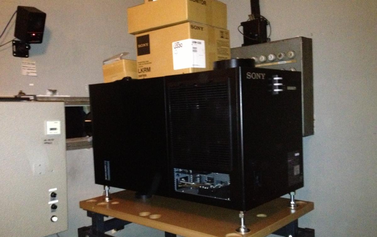

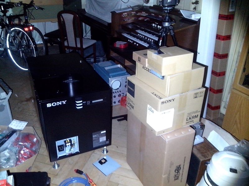

  Am 2.2.2013 um 12:27 schrieb carstenk:
WO bitte steht die Kiste denn da ???????!!!!!!!! ;-)
Noch nicht am endgültigen Einsatzort, zunächst nur zwischengelagert. Und dann kannst Du gerne kommen...
