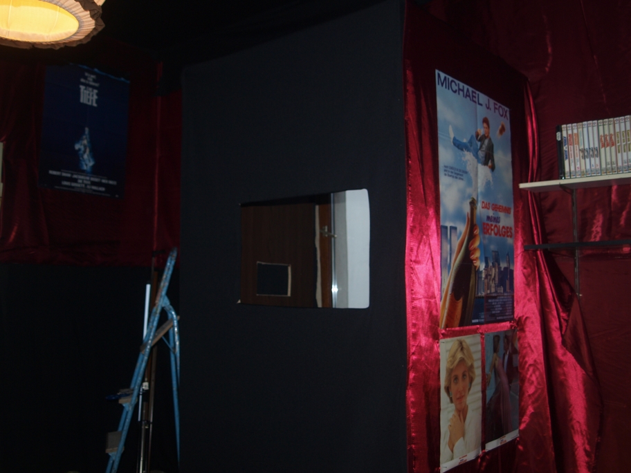

Liebe Filmfreunde,
ich habe mir eine kleine Vorführkabine gebaut und bräuchte nun dünnes Glas für das Fenster. Ich betreibe in dieser Kabine Super8 mit einem Elmo St 1200. Jetzt weiß ich nicht welches Glas ich hier am besten verwenden sollte denn es sollte nicht viel Licht schlucken und keine Unschärfe machen.Wie habt ihr das bei euren Trennwänden gelöst? Hat jemand vielleicht noch was übrig?
Besorg Dir bei der Fa. GLS in Fürstenfeldbruck Schott Mirogard auf Optiwhite, Dicke beliebig, wobei 4mm ausreichen sollte. Kostet unter 100% und ist so ziemlich das hochwertigste, was du kriegen kannst. Verbauen wir auch in Kinos.

Ich habe seinerzeit Amiran genommen, ebenfalls von Schott. Vorher wars Fensterglas, danach das Bild doppelt so hell. Gefühlt jedenfalls, gemessen hab ichs nicht.
Kosten: 25o.- für 1/2qm (in o5) über den ortansässigen Glaser. Der brauchte die Maße und hat danach geordert.
Das Mirograd ist glaub ich aber noch 'ne Spur besser.

Geht billiger, ist halt der örtliche Glaser, der mit Mindermengenabnahme zu kämpfen hat. Oder frag mal höflich bei Schott nach einem Muster in etwa DIN A4 Größe. Hab ich geschenkt bekommen.
Und wenn's nicht klappt mit dem Muster: Preisanfrage bei GLS. Amiran kostet nicht alle Welt. Vor zwei Jahren habe ich für 0,12qm (Mindestabnahmemenge) 40 Euro bezahlt. Lohnt sich vom Ergebnis her allemal.

Danke euch für die Antworten! Leider ist mein Fenster etwas größer weil ich eine Vorsatzoptik verwende denn ich habe nur 4 Meter Abstand und möchte halt auch ein großes Bild. Werde dort anfragen! Vielen Dank!

Contoran??? Ah, Conturan. Das ist aber nur ein entspiegeltes Formglas. Warum soll man für ein Projektionsfenster ein Formglas nehmen? Die Glas- und Entspiegelungstechnik dabei ist identisch mit den Plangläsern.
Mirogard oder Amiran beschafft einem jeder Glaser. Die Frage ist bei den üblichen kleinen Formaten nur die nach dem Preis.
Etliche Läden, die Bilderrahmen fertigen besorgen das aber auch.
Wir auch nie, GLS war allen Kunden gegenüber stets freundlich, kompetent und schnell.
Örtliche Glasereien kann man sich sparen. Die verstehen idR nicht einmal, was man will. Bestes Beispiel, kam mit oberflächenmattierten "reflexfreien" Bilderglas- No go für Projektion, noch schlimmer, als Pyran Brandschutzglas.

Amiran ist Super hatte ich damals auch mal, schluckt aber bei Super 8 zuviel Licht..

Amiran ist ja auch nur die Beschichtung. Für Projektionsfenster muß man Amiran auf Optiwhite nehmen, dann bekommt man weißes Glas für optische Zwecke.
