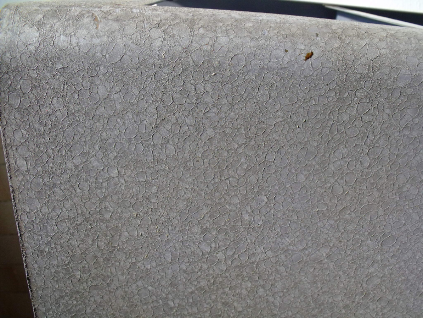

Zur Zeit beschäftige ich mich auch mit einer älteren B12, an der ich einige Lackschäden beseitigen will.
Hat hier eventuell jemand eine Idee, wo man diesen Lack beziehen kann oder sogar eine Quelle?
Im Netz habe ich zwar jede Menge Hinweise darüber gefunden, wie es zu dieser Kräuselung kommt, abr das wars dann schon fast.
Zur Verdeutlichung ein Foto, welchen Lack ich meine:
Nein, es ist ebenbei den alten Bauers KEIN Schrumpflack, sondern es ist ein Reißlack.
Henning kenne angeblich das genaue Mischungsverhältnis, wobei wir ja letztesn gemeinsam festgestellt haben, daß es etwa drei leicht voneinander verschiedene Töne gegeben haben müßte.

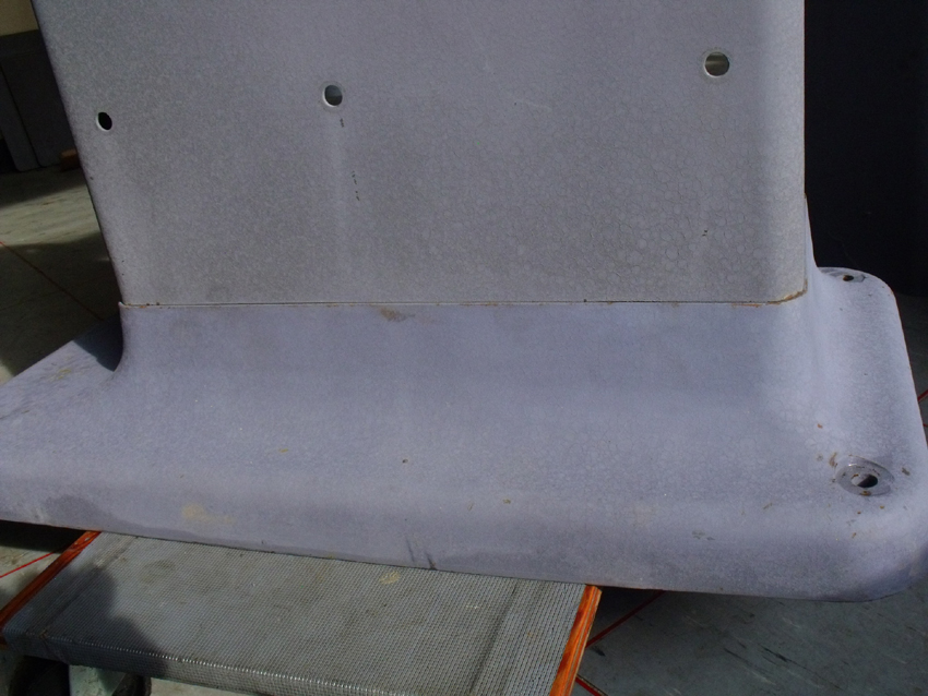

Gibts doch auch in silber und auch in grau. Nicht nur in schwarz. Probiere es doch einfach. Anderfalls muss Du wohl den Lack komplett erneuern, was ich momentan an einem anderen Kinoprojektor tue. Die Beseitigung der Lackschäden wird man bei diesem Lack ggf. sehen, da der alte Lack Witterungs- und Alterungserscheinungen und die typische Schrumpflackstruktur aufweist. Da Fuß und Sockel aus jeweils anderen Lacken besteht, empfiehlt sich ohnehin eine neue einheitliche Lack- und Farbstruktur.
Reißlack zeichnet sich durch Risse (Vertiefungen) aus. Oberfläche fühlt sich glatt an.
Schrumpflack zeichnet sich durch Erhebungen auf. Oberfläche fühlt sich rau an. Siehe oberes Foto.

Zur Erklärung des zweiten Bildes muß ich erwähnen, das Fuß und Kasten von zwei Maschinen stammen, und ich sie nur zwecks Demonstration so abgelichtet habe. Ok, kannst du nicht wissen.
Natürlich werde ich bei Lackausbesserungen immer den Unterschied sehen. Das ist für mich kein Thema, die Maschine ist über 5o Jahre alt, die soll ihre Patina behalten, soll nicht ladenneu daherkommen. Mir geht es eher darum, das die Ausbesserungen nicht nach Baumarkt ausschauen.
Was ich also suche, ist ein Hersteller bzw. Händler, der mir zumindest sagen kann, mit welchem Lack man generell diese Oberfläche erzielt und mir im besten Falle den Farbton fertig mischt. Das wäre natürlich der Idealfall. Halte ich aber für recht utopisch. Ich rechne eher damit, das ich mir eine Palette an Farbtönen anschaffe und dann selber mische.
