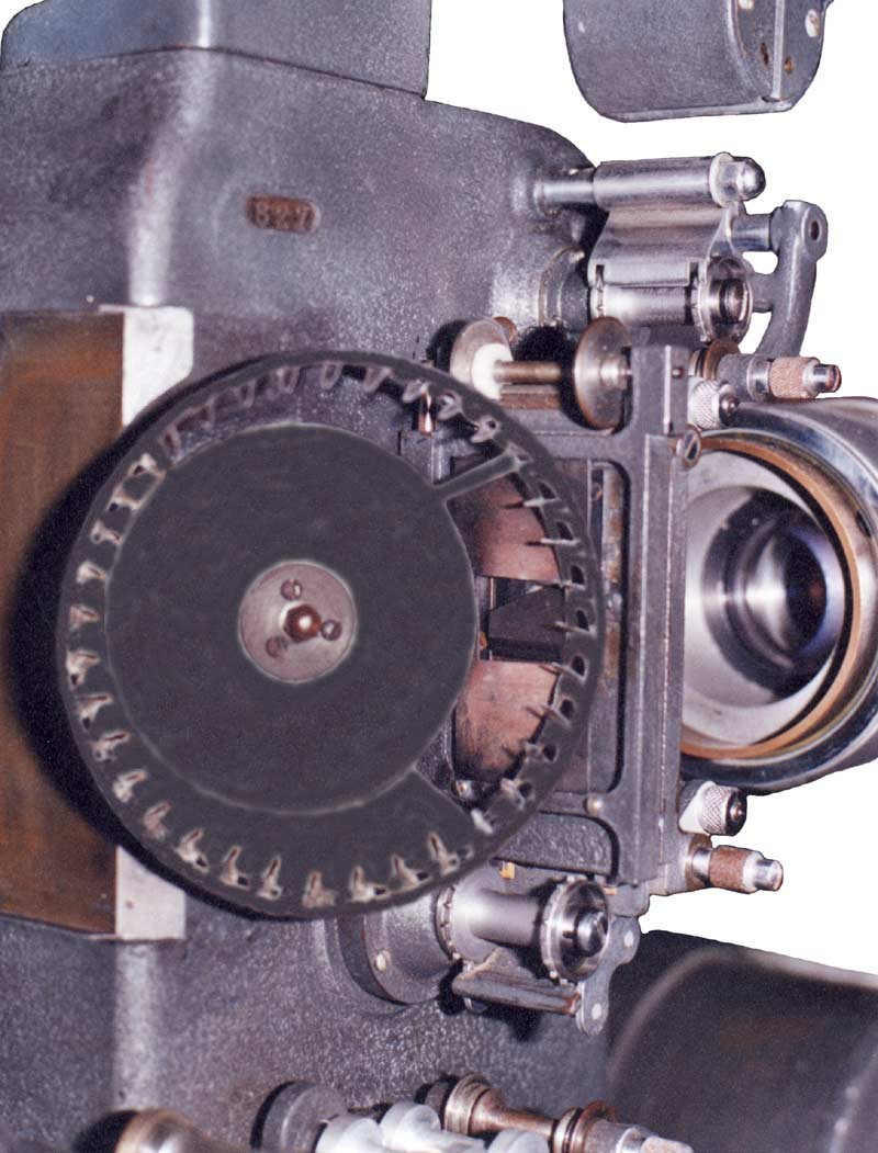

1 Flügel Blenden haben Vorteile, durch die schnellere Abdeckzeit und FReigabezeit verbesserten Lichtwirkungsgrad, aber besonders : Stark verminderter Flimmereindruck gegenüber 2 oder gar 3 Flügel Blenden. Am auffälligsten ist das bei der Ernemann 15 mit der 2 Flügel Blende: Das Bild flimmert nicht nur für mich sehr stark wahrnehmbar, auf allen bisher gesehenen Anlagen.
Hingegen hat die FP 30D eine sehr viel bessere Bildruhe ohne flimmern. Die E Maschine hingegen ein sehr unruhiges, flimmerndes Bild durch 2 Flügel, und in der 3 Flügelversion sind die Lichtblitze kaum zu ertragen, entgegen der Theorie.

Den Prospekt habe ich auch erst vor ein paar Tagen entdeckt. Kinoton gibt keine Erklärung dazu, aber das theoretische Konzept liegt irgendwie auf der Hand: Mit den Doppelscheiben lässt sich (für niedrigere Projektionsgeschwindigkeiten als 24 Bilder/Sekunde) eine Dreiflügelblende imitieren, indem man (beispielsweise) die Blenden statt zweimal nun dreimal so schnell rotieren lässt wie die Bildfrequenz und den gegenüber Normalgeschwindigkeit erforderlichen höheren Abdeckwinkel dadurch erzeugt, dass man die beiden Scheiben leicht gegeneinander versetzt rotieren lässt - die Servo-Motoren machen es möglich. Umstellung von Zwei- auf Dreiflügelblende also während des laufenden Betriebs. (Leider hat mich noch nie einer in seine "E" hineinschauen lassen - ich würde das Spiel ja gerne mal in Betrieb sehen!).

Gegenläufige Doppelblende haben die KN17 und 20 Maschinen. Sieht nett aus, ist einfach zu bauen, die eine Blende treibt die andere an. 2 Flügel 3 Flügelumschaltung manuell der Siemens 2000, ich glaube, das bei Bauer P8 Selekton das über die Geschwindigkeit mittels Fliehkraft von 2 auf 3 Flügel umgeschaltet wird.
Nicht ganz richtig.
Die KN 13/15/17 basieren auf der Urtype und weisen eine 2 flüglige Scheibenblende auf, der Unterschied in der Nummerierung besteht in der Zusammenstellung der Anlage, ob als Einzelprojektor, für Betrieb von Filmspule oder "Kodakkernen", bzw. Doppelanlage für Spielfilmbetrieb, mit Kern oder Spule.(offen oder Spulentrommel)
Die gegtenläufige Blende nutzt die KN 20/21/22 Baureihe, die paralell zu bekommen war, und zusätzlich einen geänderten Tonabtaster enthält. Auch hier Typernbezeichnung für die Art der Ausfertigung bzw. Nutzung.
