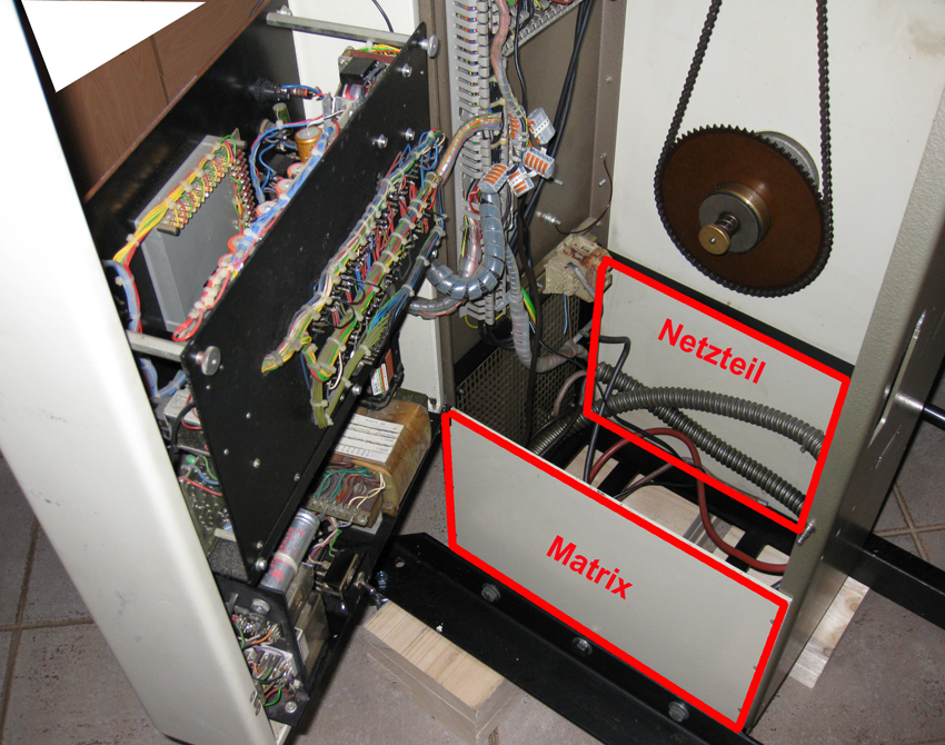

Guten Tag zusammen,
ich möchte bei einer alten FP30 F (80er Jahre) das Gewicht reduzieren. Matrix und Netzteil befinden sich ja in der schweren Metalltür seitlich. Spricht etwas dagegen, diese beiden Komponenten unten im Fuß einzubauen? Die Tür würde ich dann entfernen. Das ganze jetzt mal unabhängig von einer daraus möglicherweise resultierenden Kopflastigkeit. Ich freue mich über kompetenten Rat.
Kennt jemand das ( ca.-) Gewicht dieser Maschine? Ich habe keinerlei Unterlagen darüber und auch keine passende Waage ;-).
Abgespeckte Grüße
Detlev

Hallo Jens,
vielen Dank – das leuchtet soweit ein. Ich möchte sogar die beiden Standkufen entfernen, da ich auch lediglich ein Mini-Lampenhaus für die Maschine Plane. Da das Netzteil ja auch ein gutes Gewicht auf die Beine bringt, ist eine tiefere Lage ja auch noch ein Thema für einen besseren Schwerpunkt. Bei dem Rahmen habe ich den Eindruck, dass er auch ohne die Tür ausreichend Stabilität liefert, zumal ich später noch ein paar der dicken Bleche aus der Tür wieder am Gehäuse befestigen werde. Das ganze soll dann fest auf einem stabilen Rollbrett mit sehr guten Rollen montiert werden. Insofern wird es insgesamt gesehen immer noch kein Leichtgewicht.
Hat noch wer Anmerkungen dazu oder schon mal Ähnliches gemacht?
Detlev
Hmm willst Du das wirklich so machen?
Ich würde unter der Friktion nicht wirklich etwas einbauen was den gelegentlich abtropfenden Schmodder nicht verträgt.
Das Füße abhacken ist auch nicht wirklich praktisch denn dann kannst du nur noch in einem fixen Winkel projezieren,
es sei denn Du bockst dann das komplette Rollbrett auf, was die Sache nicht wirklich stabil macht.

@LaB:
Genau das ist der Punkt, der mir auch durch den Kopf geht. Ich danke Dir für diese Anmerkung. Da könnte ich noch eine Zwischen-Abdeckung einsetzen. Für Luftzufuhr würde ich wegen der Wärmeentwicklung auch sorgen.
Weiterhin fliegt die Matrix komplett raus, da ich sie nicht benötige. Das mit einem (entsprechend stabilen) Rollbrett ist auch mein Plan. Das Projekt muss jetzt allerdings mal einige Tage ruhen, da sich andere wichtige Dinge angekündigt haben. Ich werde aber weiter berichten.

Wenn du zusätzlich Gewicht sparen willst, dann schmeiß das Netzteil samt Steuerung raus. Das Netzteil ist nur wegen der 6V5A Tonlampenspeisung so dick, die paar 100mA für die Relais liefert ein Steckernetzteil, der Laser/LED wird eh anders versorgt. Hat die FP Revolver? Selbst der Antrieb läuft auf 230V. Sofern du die Tür durch Streben im Gehäuse ersetzt oder die Verkleidungsplatten direkt auf den Rahmen schraubst, kannst du sie weglassen. Die Bodenwinkel wiegen zwar etwas, sind aber nötig für den festen Stand. Außerdem lassen sich in die Gewindelöcher Spindelfüße einsetzen, die die Ausrichtung erleichtern.
@ alle:
Danke erst einmal an alle, die mir hier und per PM geschrieben haben. Dadurch habe ich mich dazu entschlossen, die Tür drin zu lassen. Stabilität und vor Schmodder geschützte Komponenten sind mir letzten Endes dann doch wichtiger. Und die paar Kilos machen den Bock dann auch nicht mehr fett. Schwer genug ist das Teil ja nun mal. Momentan sind an den schweren Kufen Rollen dran und somit lässt sich das ganze schon ganz prima bewegen. Allerdings werde ich da noch mal nach richtig guten "Mörder-Rollen" Ausschau halten, denn diesem Baumarkt-Gelumpe trau ich nicht so recht.
@Jensg: Jep, mit Zweier-Revolver. Bin schon an einem Bedientableau dran.
ich halte Euch auf dem Laufenden
Grüße von einem, der vor kurzer Zeit noch dachte, es bliebe bei einem Gerät ;-), auch wenn die Aktion jetzt ein paar Tage ruhen muss.
Detlev
Dann nimm 200m Vollplastikrollen, die rumpeln zwar, geben jedoch während der Vorstellung nicht nach, sodaß du auch am Ende des Films die Leinwand noch zu 100% triffst.
