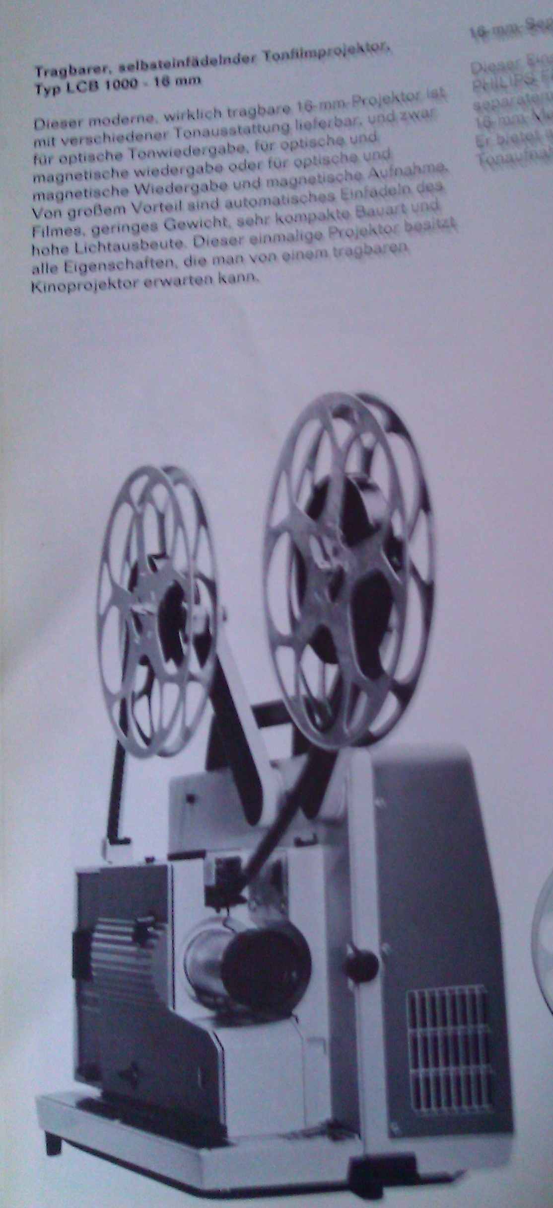

schon einige Zeit bin ich im Besitz dieses Prospektes :
Leider ist es mir nicht möglich gewesen irgendwelche Informationen über den Projektor zu bekommen.
Das Siemensarchiv hat keinerlei Unterlagen. Auch eine Anfrage in Wien blieb leider ohne Ergebnis.
Da das Prospekt sehr detailiert unterschiedliche
Typen ausweist, kann ich mir nicht vorstellen, dass dieses Prospekt nur in Vorbereitung auf eine Serienfertigung gedruckt wurde.
Ok, eine optische Verwandschaft zur Bauer P Serie lässt sich nicht leugnen -- sollten wirklich nie Projektoren als P2001 gebaut worden sein ??
Weiß jemand dazu etwas ???
Würde mich über jede Info, Quellen, Bilder etc. freuen.

Hallo Olaf,
interessanter Prospekt.
Und wohl bekannter der LCB 1000 von Philips/ Kinoton.
Gibt noch weitere Abarten/ Gehäusevariationen des P6, die Siemens P Version kannte ich noch nicht.
Es ist ein umgelabelter Bauer, was auch Sinn macht, die Fertigung von Projektoren "im Konzern" zu konzentrieren.
Die Apparate gehen wohl alle auf Bell-&-Howell-Konstruktionen zurück. 1958 kam der neue Filmosound heraus, zu dem die Vorarbeiten 1952 begonnen wurden. Hauptmerkmal aller dieser tragbaren Projektoren: Kunststoffteile, planned obsolescence. Habe eben eine Pfaff 95 von 1969 auf dem Werktisch. Was ist kaputt? Das aus Spritzguss-Kunststoff gefertigte Steuerteil der Motorabhebevorrichtung, mit Gewindestift auf Stahlwelle geschraubt, schön in der Nähe des Motors, wo die Feinde von Kunststoff lauern, Wärme und Ozon. Da sind auch Kunststoff-Zahnräder im Getriebe. Vorteil ruhiger Lauf; Nachteil plötzlicher Tod.
Ich weiß, dass bei der Auflösung der Siemens Schmalfilmtechnik die "Patente" und Entwicklungsmuster an Bosch / Bauer übergeben wurde.
Das ist zum Beispiel mit sepmag Laufweken belegbar. Diese wurden als Verbesserung für den 2000 noch bei Siemens entwickelt, sind dann aber beim P6 Studio verwendet worden. Daher dachte ich, dass dieser 2001 noch in geringer Stückzahl produziert wurde. Vielleicht auch nur in Österreich.

Hallo Olaf,
wie Du schon gesagt hast - das Siemens Archiv hat hierzu nichts mehr. Es ist damals zu wenig und vor allem nicht systematisch archiviert worden. Wer eventuell noch Auskunft geben könnte wäre der Dir bekannte Herr Schwarz aus Berlin.
