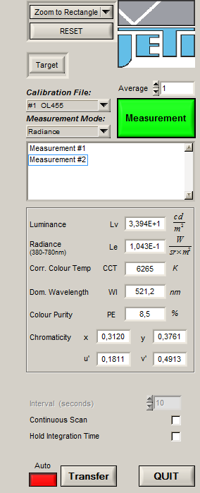

Vorletzter installierter Projektor, 10m Bildbreite bei CS, 3 KW Lampe, RealD XLS-W auf Sony 4k, Meßergebnis durch Brille:
Rund 34 cd/m^2, sprich 10 fL in etwa.
Das wäre dann bei der Konfiguration aus Lampenleistung, Bildgröße und Bildwand (mit Sicherheit Silber 2.4 Gain?) meine Mindesterwartung.
Interessant wäre wirklich, ob die 9.5 fL schon das Meßergebnis inkl. Verluste durch Polfilter und Brille sind - was ich persönlich mir kaum vorstellen kann, zumindest wenn es so ist, wie beim Barco Serie II.
