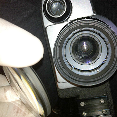

Es hat nun einige Zeit gedauert, bis das Werkzeug zusammengestellt war und ich mal Zeit und Geduld hatte, mich diesem Thema weiter zu widmen. Wie beschrieben macht eben scheinbar keine Firma die Glaspilzreinigung und so habe ich mich dann entschieden, es selbst zu versuchen...
Ich werde das Thema gar nicht grossartig vertiefen, bei mir hat es funktioniert. Sogar der Austausch der Linsen zwischen der 814 und der DS-8. SIcher nicht die beste Lösung und eigentlich muss die Kamera natürlich auf den Kollimator etc. aber es sieht schon viel besser aus als vorher.
Prophylaktisch empfehle ich die Nachahmung mal nicht, dennoch hier ein paar Fotos und einige Infos:
Werkzeug:
Spanner Wrench Hakenschlüssel für Objektivreparatur
Schraubendrehersatz für Uhrmacher (bitte nicht das allerbilligste Zeug)
je ein Linsensaugnapf und Model Pal Saugnapf, kleiner Blasebalg
Linsenring- und Filterdreher (bei der Canon DS-8 brauchte ich nur den mit 55mm Durchmesser)
ungepuderte Latexhandschuhe
Aceton oder Abbeizer, kleiner Pinsel, Terpentinersatz und reinen Alkohol (bei mir war es Arri Lens Cleaning Fluid)

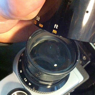

Demontage des vorderen Linsenrings mit dem Hakenschlüssel.
Herausdrehen des Objektivgehäuses nach Behandlung mit Aceton. Das entfernt nach Einwirkung von 10 Minuten die Lackfixierung.

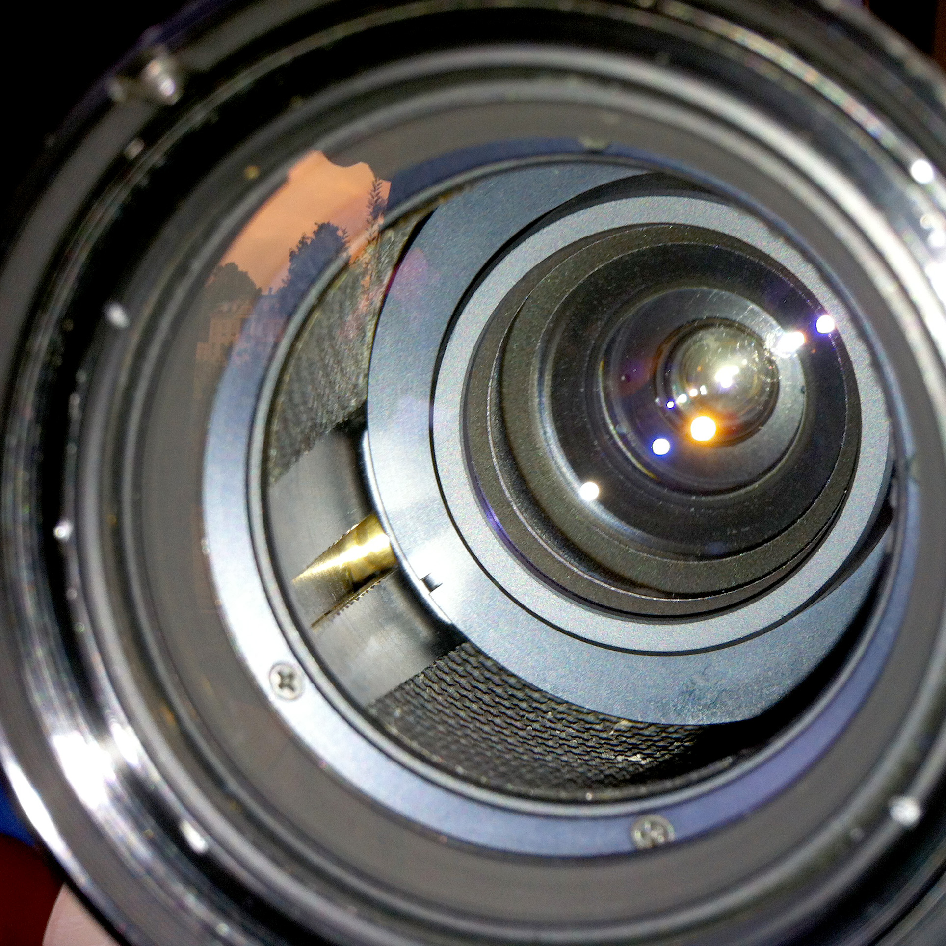

Abnahme des Objektivgehäuses.
Entnahme der Frontlinse. Dahinter auf der nächsten Linse sieht man deutlich den Pilzbefall.

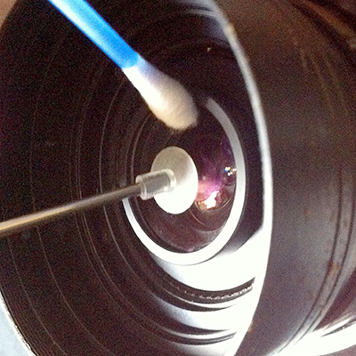

Der Pilz in Naheinstellung.

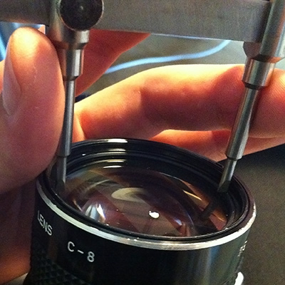

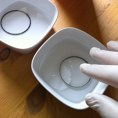

Reinigungsbad. Ich habe die Linsen je 30 Minuten zuerst in ein Terpentin- und dann in Alkoholbad eingelegt.

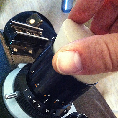

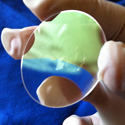

Einseitige Reinigung der nächsten Linse. Die drehte sich und wird mit einem kleineren Sauger fixiert.

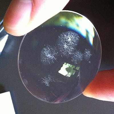

Die in Abbildung 5 erkennbare Linse nach der Reinigung.
Das vollständig zusammengesetzte Objektiv der Canon Zoom DS-8.
Ob die Reinigungsaktion sichtbare Erfolge auf den Film bringt werde ich testen. Im Sucher sieht es jedenfalls schon etwas weniger trüb aus.
