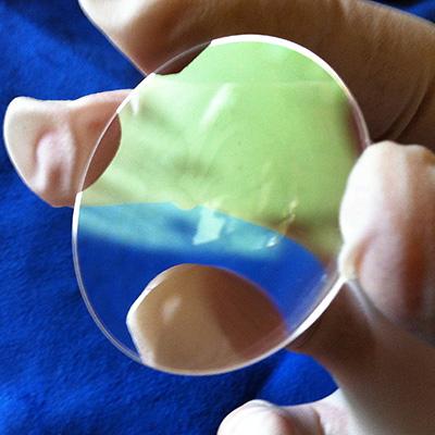

hallo oliver,
sehr gute arbeit! mit alkohol ist jedem pilz das ende sicher. lass dich nicht von dem "ihr habt da noch was übersehen typen" aus der ruhe bringen. ich lese es erst gar nicht, wenn aaton11 davor steht.

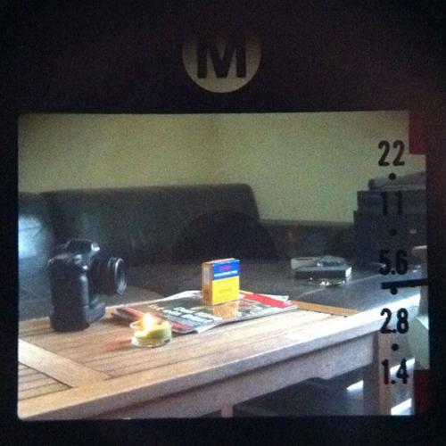

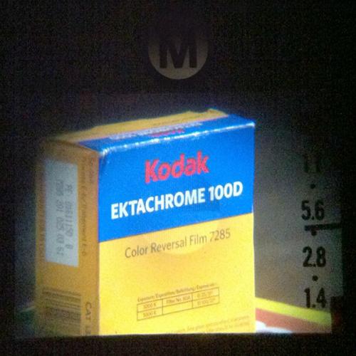

sieht oben rechts und links wie Vignettierung aus oder täusche ich mich da?
Keine Vignettierung da, Abschattung und evtl. Unschärfe liegt nur am iPhone-Bild. Leider kann man diese Makro-Schüsse nicht ohne „digitalen Zoom” am Handy machen und mit einer DSLR schon gar nicht mal eben schnell...
Hallo Oliver, das Ergebnis sieht super aus -Glückwunsch.

Ja, das Ergebnis sieht, so wie man es auf den Phone-Schüssen beurteilen kann, sehr gut aus ! Warum auch nicht ? (verstehe viele Zweifel zu dem Thema nicht)
Allgemein gefragt, wieso sollte man viele Dinge nicht selbst reparieren können ?

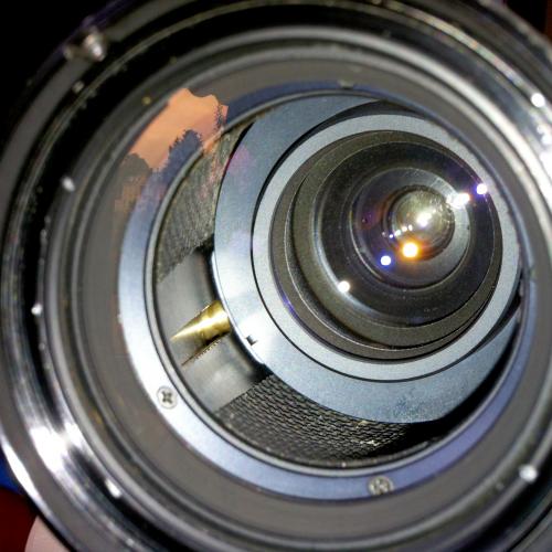

Ich habe neulich ein Cine-Prominar (war schmutzig, Blendenlamellen verklebt) komplett auseinander genommen, gereinigt und dann wieder zusammengebaut. Wenn man weiß, wie es zusammengesetzt wird, das richtige Werkzeug hat, weiß, wie man reinigt und es wenig von der Funktionsweise eines Objektivs versteht, wieso sollte man das nicht selbst machen können ? Zauberei ist es nicht . . . Es gehört natürlich ein wenig Geduld, Wissen, Geschick und Intelligenz dazu, aber daran fehlts ja nicht.
Ich habe noch ein weiteres Prominar, wo die Blendenlamellen auseinander sind. Ich hatte nie gewagt, mich damit zu befassen. Aber ich werde es morgen mal probieren.
Deuten eigentlich matte Stellen am Rand einer Linse auf Glaspilz hin ?

Hatte ich vergessen: Du "verstehst viele Zweifel nicht"? Es ging um den Tausch der Linse. Ein Objektiv ist eine Einheit. Jedes Element harmoniert mit andern Baugruppen. Wenn Du eine Linse von einem andern Objektiv einfach einbaust kann das gut gehen - im günstigen Fall. Ungünstigenfalls kann es die Leistung verschlechtern. Der Filmtechniker hat gesagt warum.
Übrigens, ganz allgemein zu Fehlern im Objektiv: Ich kenne einen renommierten, berufsmässigen Großformatfotografen, dem einst das Stativ mit der Linhof Technikardan nebst teurem Rodenstock frontal auf einen Felsen kippte. Auf der Frontlinse des Objektivs war ein herber, tiefer Kratzer (ca. 15mm lang und 1mm breit). Er war mit seiner Serie aber noch nicht fertig... wisst ihr, was der machte? Er steckte sich eine Zigarette an und malte den Kratzer seelenruhig mit einem Permanentmarker (Edding) über. Quietschquietsch, vorne aufs Objektiv. "Dann streut das Licht am Kratzer nicht so". Und er hatte Recht: Die Serie seiner fantastischen, dort auf Korsika gemachten Landschaftsbilder wurde auf 150 cm Breite vergrößert. Auf den vom Kratzer betroffenen Bildern ist qualitativ kein Unterscheid zu erkennen.
Nein, ich rate nicht dazu, Glaspilz mit Fettstift zu übermalen... aber es zeigt doch, wie relativ alles ist. Man kann auch mit einem verunglückten Objektiv noch die tollsten Bilder oder Filme machen. Und viel wichtiger: Man kann sich oft erstaunlich gut schnell und selber aus der Patsche helfen.
