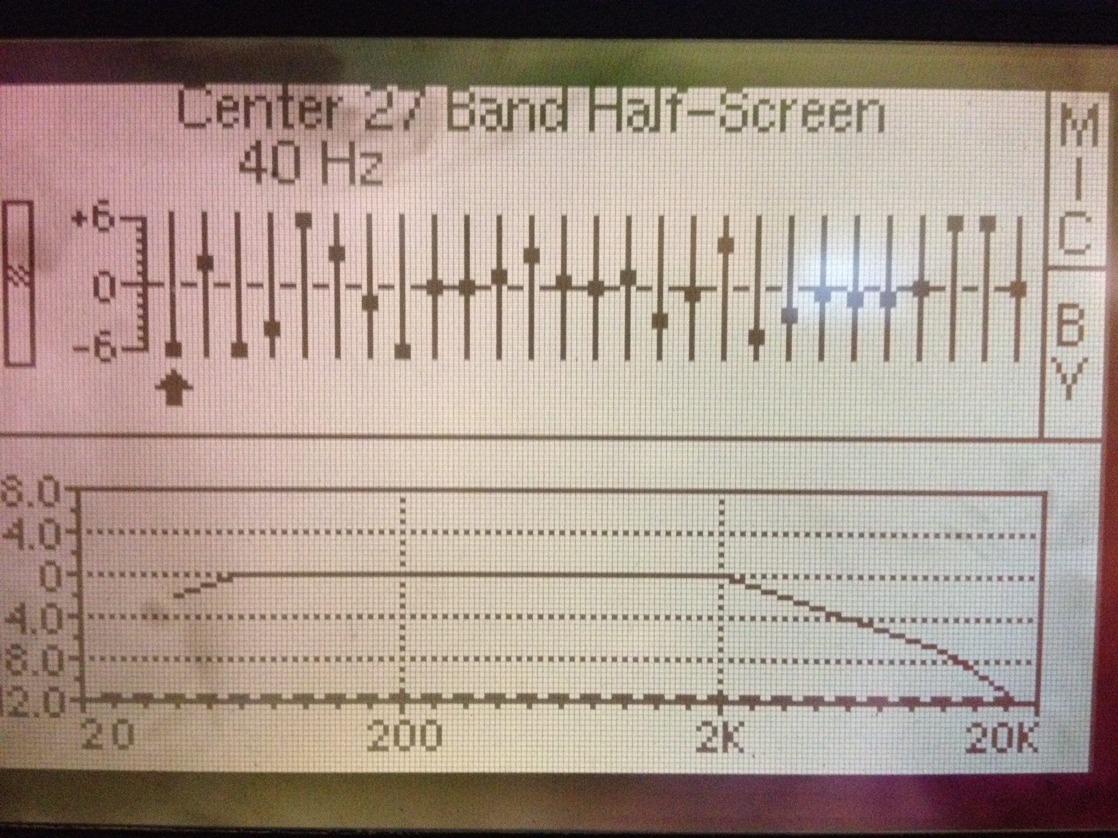

Mal eine Frage zu der unteren Kurve. Wie sollte sie denn genau aussehen?
Dachte die X-Kurve sollte von 2-20khz langsam abfallen? Was ist an der so falsch? Oder meinst du nur wegen der einzelnen Reglern, die wie wild angehoben und abgesenkt wurden!?
Wie stark der Höhenabfall ist (und wann er einsetzt) hängt auch entscheidend von der Raumgröße ab, deshalb haben professionelle Geräte auch die Möglichkeit das ungefähre Raumvolumen anzugeben.
Die gezeigte (bekannte) X-Kurve ergibt sich in großen Räumen quasi von selbst, brauchbare Akkustik und Lautsprechersysteme vorausgesetzt. Der falsche Denkansatz ist nun sie auch in sehr viel kleineren Räumen brachial anzuwenden und den Höhenabfall so zu erzwingen. So war das ganze niemals gedacht - nicht umsonst steht da als handschriftliche Ergänzung in den Schulungsunterlagen zum THX R2: "Apply on large rooms only"!
Letztendlich gilt, und dazu hatte der Jensg neulich schon etwas geschrieben, macht es nur bedingt Sinn im Bereich sehr tiefer (<100 Hz) und hoher (>10-12 KHz) Frequenzen rumzudrehen. Beim Einstellen der Equalisation sollte man immer die konstruktionsbedingten Eigenheiten des Verwendeten Lautsprechersystems berücksichtigen (Bassreflex, Direktstrahler, Horn...).

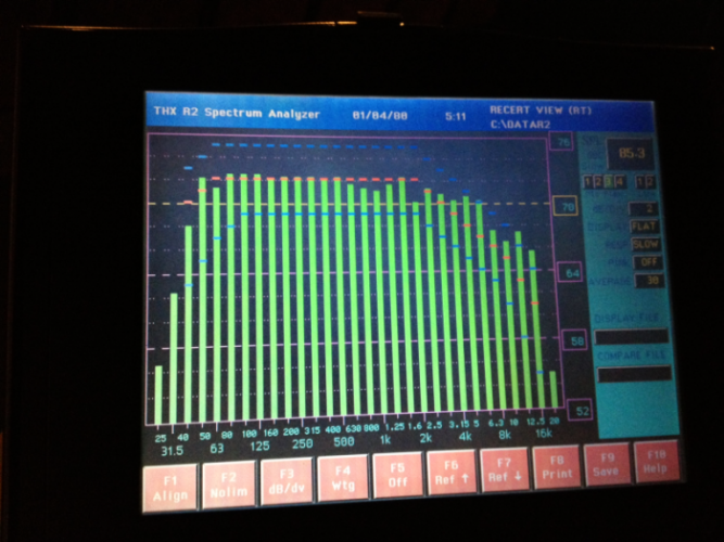

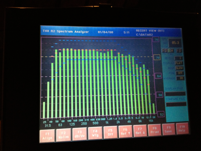

Ein recht brauchbares Ergebnis (nicht perfektes!) in einem mittelgroßen Raum (ca. 17m lang, 14m Breit, 6m hoch) kann z.B. so aussehen:
Das System war ein aktives 2-Wege-JBL mit 18" Tiefton und dem großen 2" Treiber, sprich nichts übermäßig berühmtes.
Die einzige Korrektur die wir vorgenommen haben war im Bereich der Übergangsfrequenz der Frequenzweiche, ansonsten keinerlei Equalisierung.
