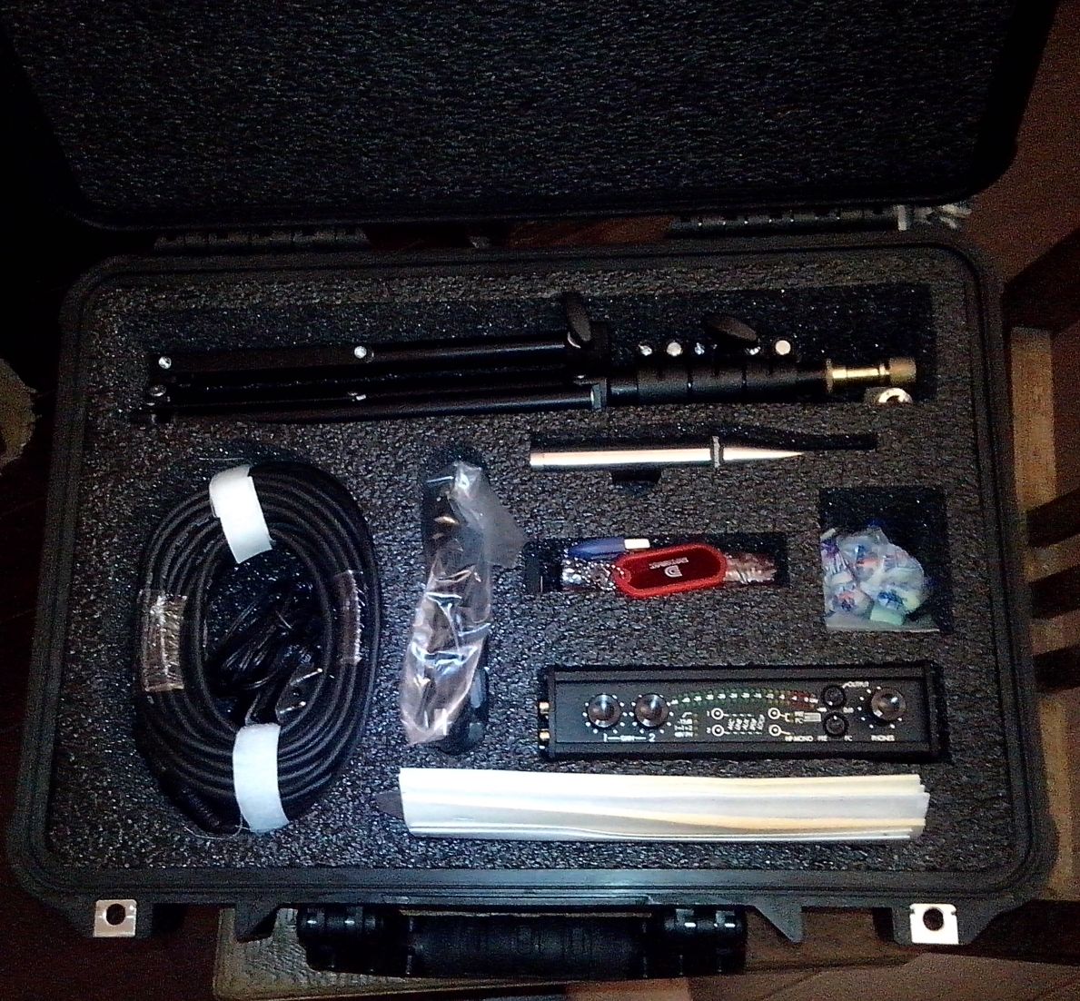

Haben wir auch besorgt, für alles, was Video ist (also auch D-kino). Und seit heute hab ich das Dirac kit dazu. Könnten wir ja gern mal probieren.
