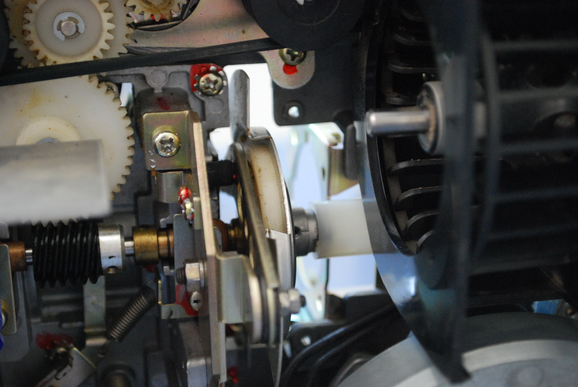

Mein o.g. Voigtländer Dynalux 8 sound Super 8 Projektor, der baugleich mit dem Rollei P8400 ist, hat von mir bereits einen neuen Motorriemen eingebaut bekommen.
Das hat auch ohne größere Zerlegearbeiten geklappt.
Der Projektor läuft aber sehr laut und irgendwie rumpelig.
Ich vermute, daß sich auf der Kunststoffscheibe, die hinter der Flügelblende sitzt und das Greifersystem betätigt, ausgehärtetes und verharztes Fett befindet.
Verschiedene Ansätze an diese Scheibe heranzukommen, haben bisher nicht weitergeführt.
Kann ich irgendwie die ganze Antriebswelle, an die die Einheit aus Scheibe und Flügelblende montiert ist, herausnehmen?
Vielleicht kann jemand weiterhelfen?
Danke!

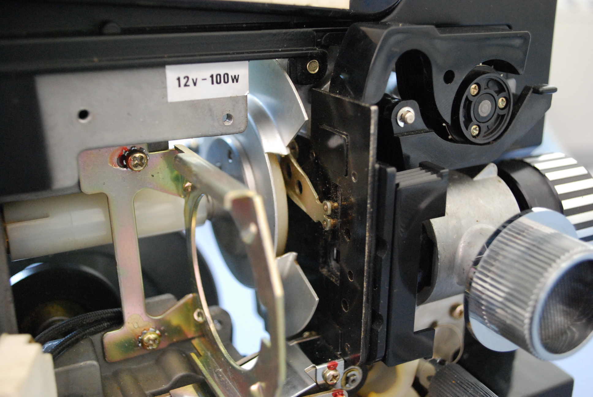

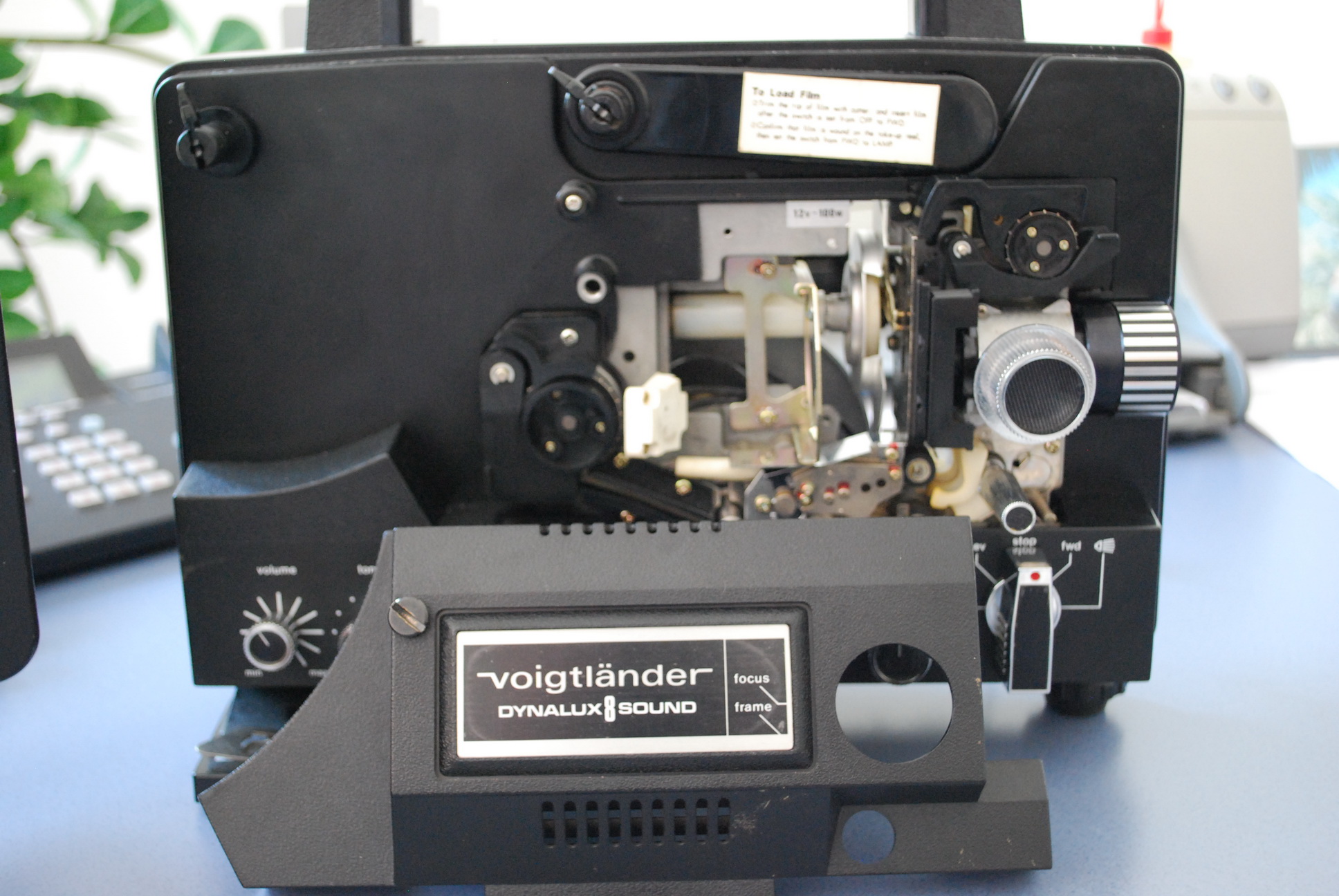

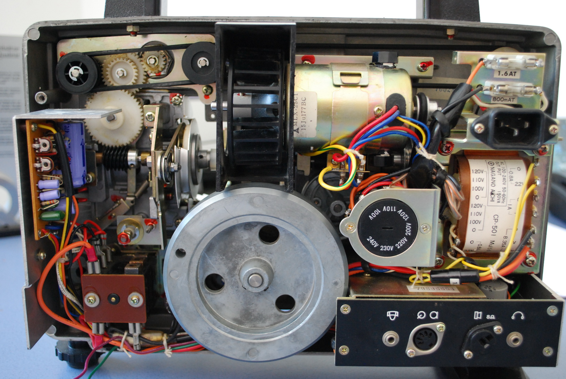

Hallo Aaton,
das ist zur Zeit wirklich nur eine Hypothese. Ich bin auch darauf gefasst, mir diese bei weiterer Untersuchung zu widerlegen.
Eventuell kann mit den Bildern jemand was anfangen.
Andreas
Guten morgen,
ich gehe davon aus, dass das "Rumpeln" an dem auf dem letzten Bild zu sehenden großen Plastikrad liegt,das ganz sauber in die Metallwelle greifen muss; mir scheint unten links -etwa bei "7 Uhr"- ein Zacken jenes Teiles verdächtig.
Ich hatte vor Jahren einen Agfa sonector aus den 50er Jahren gebraucht erworben, da hatte jenes Kunststoffrad einen Riss, was -logischerweise- zu unregelmäßigem, poltrigem Lauf führte.
Ich glaube nicht, dass Flügelblende oder Greifer dieses Laufgeräusch verursachen.
Ernst
Hallo Ernst! Danke für Deine Antwort!
Ich habe den Projektor nochmal aufgeschraubt, die Zahnräder, auch das große sehen alle noch gut aus.
Kein Zahn ist deutlich abgenutzt. Risse sehe ich auch nicht.
Was Du meinst, ist vermutlich nur etwas dunkel gewordenes Fett oder Schmutz.
Mit einem abgeknickten Wattestäbchen habe ich die Führungsnut auf der Kunststoffscheibe versucht zu reinigen.
Schmier und Dreck kommt da zum Vorschein, aber das Fett selber ist noch recht viskos. ?? Ich forsche weiter.
