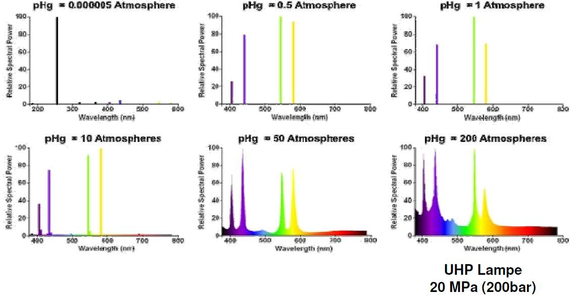

Die Graphik zeigt sehr schön, wie sich bei zunehmendem Dampfdruck die Spektrallinien zugunsten eines Kontinuums verschieben. Es kommen keinen neuen hinzu, es kommt zunehmend zu zufälliger Emission, also Kontinuum.

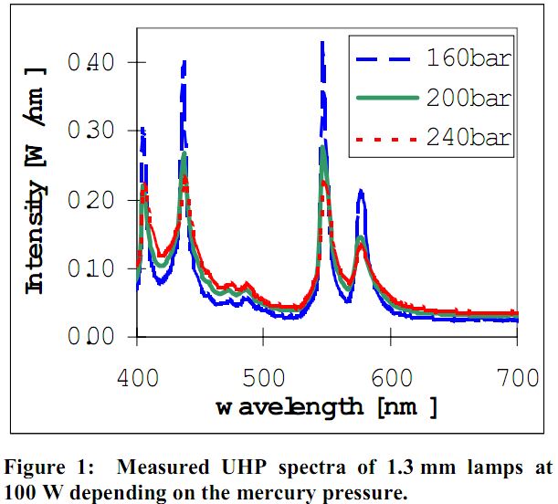

Die haben einen Betriebdruck von 240 bar?? Ernsthaft?

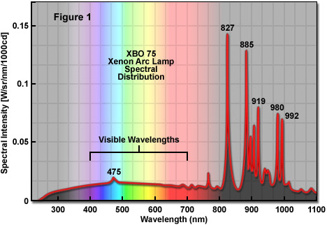

Die Xenonlampen haben aber im gegensatz dazu schon ein schöneres Spektrum:
Hier eine nette übersicht der Spektren bei verschiedenen Drücken.

Die Spektren von Xenon sehen vielleicht schöner aus, aber wenn man sich die UHP Spektren mal im Hinblick auf RGB Bildwerfer wie digitale Projektoren ansieht, die das weisse Licht ja eh in 3 schmale Farbauszüge filtern müssen, dann versteht man auch, wie die höhere Lichteffizienz der UHPs zustande kommt - Xenon 'vergeudet' viel Licht in Spektralbereichen, die von den Farbfiltern der Projektoren eh ausgeblendet werden. Bei UHP kann man sich etwas besser die Peaks raussuchen. Nur dummerweise gibt es keine Peaks mehr im Roten.

@Micky, deine Graphik unterschlägt so ein bißchen die starke IR Lastigkeit der Xenonlampe. Sie ist primär ein IR Linienstrahler, der Trick mit dem Kontinuum ist wie bei der Hg UHP, nur dass man hier mit 1/10 des Druckes auskommt. Die lichttechnische Effizienz (lm/W) der Xenonbrenner im sichtbaren Bereich ist klein, liegt sogar unter der Halogen Wolframfadenlampe, die ja nicht gerade ein "Effizienzwunder" ist.
Die Graphiken von @Reptile zeigen sehr schön auf, wie die Druckerhöhung zur Verbesserung des Kontinuums beiträgt. Real sind wir heute bei 300 Atm., was das Verhalten weiter verbessert. Vorteil: Bei HG liegen die Linien im sichtbaren Bereich, nicht im Infroten. Daher weniger Wärmeprobleme, ein nicht zu unterschätzender Faktor.
