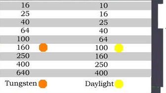

Der E160T hat die gleiche Kerbe wie der E100D ?
Isso. Einfach Kodak schlagen! Dafür hat der E160T eine andere "Kunstlicht oder nicht"-Kerbe als der E100D!
http://super8wiki.com/index.php/File:Cartridgenotchruler.jpg
Und was bedeutet diese extra Kerbe an seiner Kassette ?
Nichts - oder fast nichts. Kodak, Fuji, Agfa und die anderen Hersteller haben scheinbar wahllos irgendwelche Zusatzkerben angebracht. Vermutlich gab es bei Kodak im Labor eine Maschine, die automatisch verhindert hat, daß Filme falsch entwickelt wurden. Aber ob das wirklich so war/ist, kann heute keiner mehr sagen... Ich habe z.B. auch nicht darauf geachtet, ob Kodak das weiterhin macht.
http://super8wiki.co...enotchruler.jpg

Isso . . . dafür hat der E160T eine andere "Kunstlicht oder nicht"- Kerbe als der E100D
Nach einem sonnigen Kurzausflug mit neuen Sequenzen bin ich wieder online ;-)
Du hast Recht nach dem Notch Ruler ist das so . . . hatte mich nie mit solchen Dingen beschäftigt
Nun tauche ich halt etwas tiefer in die Materie ein, hat auch sein Gutes, die 2 Kassetten Zeit ist eh vorbei
Nun muss ich noch begreifen wieso beide die gleiche Kerbe haben, wahrscheinlich die 2/3 Blende Kunstlichtfilter
Genau das, die Nizo belichtet den Film auf "Sonne" genauso (also den E100D ohne jeden Filter und den E160T mit Filter um 2/3 Blenden heller, also auch wie 100 ASA)
Deswegen auch die 2/3 Blende dunkler, wenn der E160T auf "Lämpchen" belichtet wird, weil dann ohne Filter und mit 160 ASA.
Beim E100D ist letzteres natürlich überflüssig, hatten wir ja nun schon zu genüge.
Historisch ist die "Einheitskerbe" vielleicht ein Entgegenkommen an die "Sparmodelle"? :rotate:
Die Kerbe ist trotz gleicher Breite NICHT die gleiche, denn sie muss je nach Vorhandensein der Tungstenkerbe unterschiedlich gelesen werden. Kannste alles in meinem Artikel nachlesen. :)
Vorsicht vor diesem "Notch Ruler". Er ist fehlerbehaftet.
