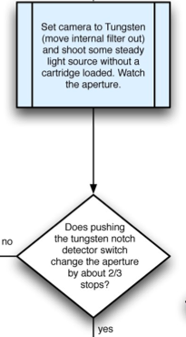

  Am 7.3.2013 um 12:24 schrieb Friedemann Wachsmuth:
Vorsicht vor diesem "Notch Ruler". Er ist fehlerbehaftet.
Friedemann: Dein Notchruler ist der alten Version weit überlegen, hat aber auch seine Probleme. Wenn ich z.B die großen Nizos anhand des Charts durchchecken möchte, scheitere ich an der letzten Prüfung der Kamera auf "Tageslichtfilm-Tauglichkeit". Die lässt sich nämlich bei diesen Kameras so nicht durchführen:
Schaltet man die Nizo (z.B. professional) wie verlangt auf "Kunstlicht", wird der Kerbentaster im Kassettenfach ins Chassis zurückgezogen und lässt sich nicht mehr manuell betätigen, wie es im nächsten Schritt verlangt wird. Wer also die Nizo nicht schon kennt, bleibt hier unwissend.
Andere Geräte (z.B. viele Chinon) verhalten sich mit Tageslichtmaterial genauso wie die Nizo: Auch sie führen die Belichtungskorrektur anhand der Stellung des Tageslichtschalters durch, obwohl sie einen Kerbentaster haben. Er ist aber im Gegensatz zur Nizo bei diesen Kameras auch in der Kunstlicht-Position noch manuell zu betätigen. Führe ich hier den letzten Test im Chart durch, ändert sich die Blende nicht. Damit werden diese Kameras bezichtigt, 160G-Kameras zu sein, die mit Tageslichtmaterial nicht umgehen können. Ist aber nicht so (die Diskussion hatten wir vor 2 Jahren schonmal ;-)).
Es wurde hier oft diskutiert, warum man bei der Nizo (und den Chinons und möglicherweise noch anderen) trotz Tageslicht-Kerbentaster zusätzlich die Stellung des Schalters berücksichtigen muss, um eine korrekte Belichtung von Tageslichtmaterial zu erhalten. Ein plausibler Grund könnte sein, dass sich auf diese Art sowohl "echter" Tageslichtfilm, als auch der viel gescholtene 160G (dann in Schalterstellung "Kunstlicht") korrekt belichten lässt. Einfach genial.
Ich hoffe, noch ein wenig mehr zur Verwirrung beigetragen zu haben ;-)
Jörg
