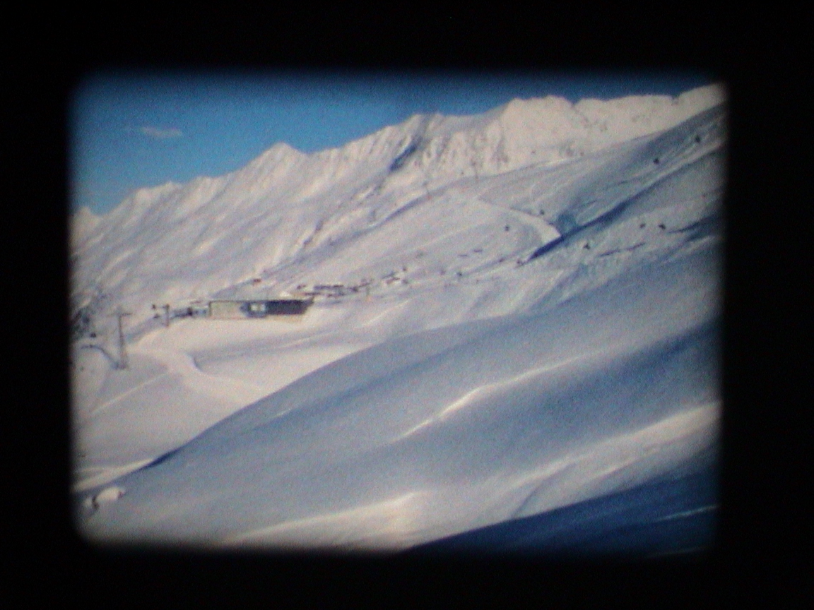

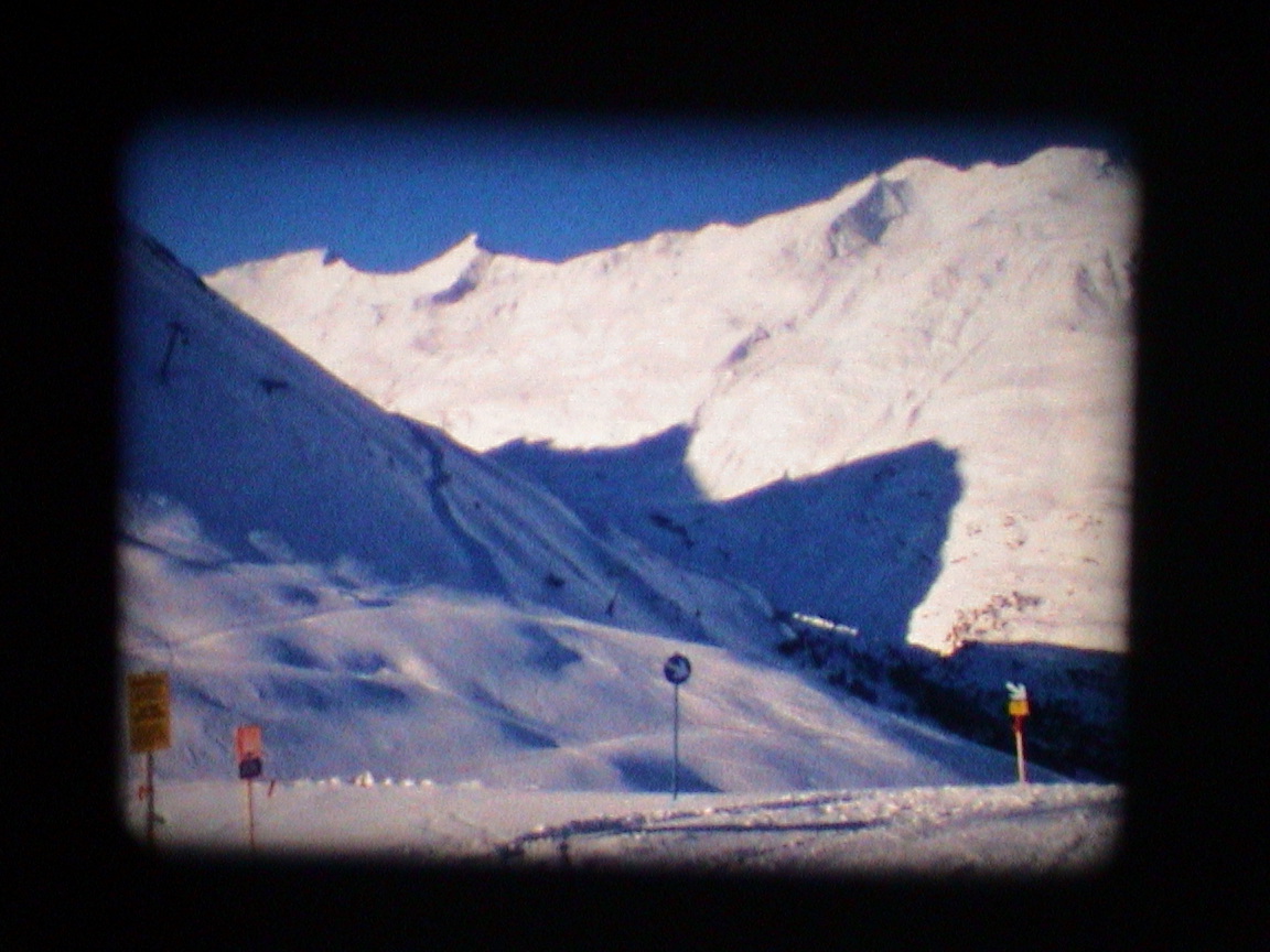

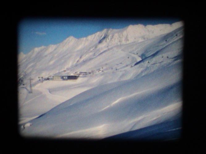

Kann Filmmaterial in eisiger Kälte benutzt zu anderen Ergebnissen führen ?
Habe zwei DS8 30,5m Filme aus der Entwicklung zurückbekommen und beide sind optisch unbefriedigend
Es ist sehr schwer zu beschreiben, alles wirkt etwas blass und kontrastarm, die Farben sind nicht wirklich kräftig
Bei helleren Passagen ist dies geringfügig besser aber eben auch nicht wirklich gut, dann sind andere Teile auch
so hell geraten, das z.B. Schriften auf Plakaten kaum noch zu lesen sind, glaube also nicht an ein Belichtungsproblem
Die Bedingungen sind allerdings recht extrem: Sehr viel Schnee, 2000-3000m hoch, -15 bis -20 Grad, früh am Morgen
Die morgendlichen Aufnahmen haben natürlich viele kühle Schattenanteile aber es gibt auch Aufnahmen mit mehr Sonne
und die weisen ebenfalls diese blassere Charakteristik auf . . . zudem ich mit einer Nikon R10 und S8 Kassetten ganz andere
Ergebnisse erzielt habe. In beiden Varianten ( DS8 und S8 ) wurde mit 1/2 Sektorenblende und UV+1A und L1B gefilmt . . .
Den Nikon L1B Filter halte ich für hochwertig die andere "Filterkombination" Izumar Coated UV plus Skylight 1A ???
Insgesamt stehe ich vor einem Rätsel . . . war es das Filmmaterial, die Entwicklung, die Filter, die Kälte usw.

Kannst Du Bildbeispiele zeigen ?
So in etwa ist der Unterschied bei der Projektion . . .
Das ist keine Mega Auflösung aber was besseres habe ich nicht
Eine bessere Auflösung erscheint durch ein anklicken der beiden Bilder
Die genaue Schärfe beim Filmlauf habe ich leider bei keinem Bild erwischt
post-82372-0-07532300-1360687374_thumb.jpg post-82372-0-04730600-1360687383_thumb.jpg
Also ich weiß nicht...beide Bilder sehen doch eigentlich ganz ok aus...(soweit man das an der Abfotografie beurteilen kann)
Ist das linke Bild DS8 - also blaß und kontrastarm ?
Und das rechte Bild S8 mit der Nikon ?
Ist das linke Bild DS8 - also blaß und kontrastarm ? Und das rechte Bild S8 mit der Nikon ?
Ja, das kontrastärmere ist das mit DS8 und das intensivere mit S8
Wenn farbige Motive in das Bild kommen sind die Unterschiede auch ähnlich
Es ist sehr schwierig dies so zu dokumentieren, eventuell eine Abtastung könnte das
Die Nikon R10 Aufnahmen werde ich vielleicht abtasten lassen da sie ganz gut geworden sind
Die DS8 Aufnahmen könnte ich höchstens mit Farbkorrektur abtasten lassen, ist aber sehr teuer
Die Körnung ist auch unterschiedlich bei beiden Fällen, DS8 ist weniger körnig als die S8 Variante
