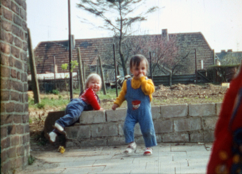

Ich habe von meinen alten Super-8 Schätzen aus den 70s einen Einzelbildscan durchführen lassen. Das Ergebnis : In den Tiefen ist ein starkes Clipping und starke Artefakte sind zu erkennen. Diese Artefakte sind nicht auf dem original Filmmaterial vorhanden, habe ein Gegencheck mit einem Reflecta Proscan 7200 gemacht.
Ein Beispielbild ist hier :
Schaut Euch bitte mal das Histogramm an.
Ich persönlich bin absolut nicht zufrieden (um es mal vorsichtig auszudrücken). Wurde beim Transfer kein Histogramm beachtet ? Videobasics ? Freddy van der Putte hat netterweise diverse Transferergebnisse angeschaut und seine Meinung ist alles andere als positiv.
Welcher premium Anbieter es ist möchte ich öffentlich hier nicht mitteilen, keine Ahnung ob es rechtlich überhaupt zulässig ist . Hoffnung über eine gütliche Einigung meinerseits besteht auf jeden Fall.

Hmm, da scheint wohl vielleicht der Kontrastumfang zu umfangreich gewesen zu sein. Dein Dienstleister wollte wohl Clipping im oberen Bereich vermeiden und hat den Pegel etwas runtergesetzt. Die einzige Möglichkeit, solch hohe Kontraste mit begrenzten Mitteln einzuscannen, wären "Belichtungsreihen" vom Scanner, um daraus eine Art HDR-Bild zu erzeugen. Dann aber konsequenterweise für den ganzen Film.

Ich habe die unbearbeiteten Ergebnisse (unkomprimiertes avi aus Einzelbildscans) mittlerweile auch bekommen und bin nach kurzer Sichtung erschüttert.
Mal grob im Einzelnen:
Ein Einzelbild aus dem Scan-Ergebnis:
Das Rauschen in den abgesoffenen Schatten ist sonderbar "klotzig" und rührt definitiv NICHT vom Filmkorn her. Das wäre mit abgesoffen. Ausserdem taucht es nur in den ganz schwarzen Stellen auf. schon das dunkleste Grau ist frei von diesen fiesen Artefakten. Zieht man die Gradationsurve eines solchen Einzelbildes hoch, sieht man es deutlich:
Was auch stört: Der Weißpunkt ist RGB 240-240-210... nicht gerade ein echtes Weiß:
Gänzlich unverständlich ist mir, was mit den Kanten passiert ist. Die sehen aus wie ohne bikubische Interpolation skaliert:
Ich hätte da jetzt fast auf einen lieblosen Blow-Up eines SD-Scans getippt.
Wenn Daan Müller mit dem Gerät gescannt hat, habe ich solche Effekte nie gesehen (abgesehen vom hellblauen Weisspunkt, mit dem hatte auch Daan gelegentlich zu kämpfen). Weder damals mit der Pike-Kamera (mit der der HM73 wohl ausgeliefert wird) und erst recht nicht mit seinem später eingesetzten Zeilenscanner.
Diese Ergebnisse sind entweder fehlerhaft nachbearbeitet worden, es gibt ein Codec-Problem oder es liegt ein Hardwaredefekt vor. Unbearbeitete Rohergebnisse aus einem HM73 sind das m.E. auf keinen Fall. Jede Telecine-Maschine ist eben nur so gut wie ihr Operator... in diesem Fall aber würde ich das als Kunde nicht akzeptieren. Wenn die "Werkstatt" einen Auftrag fehlerhaft abliefert, muss sie nachbessern.

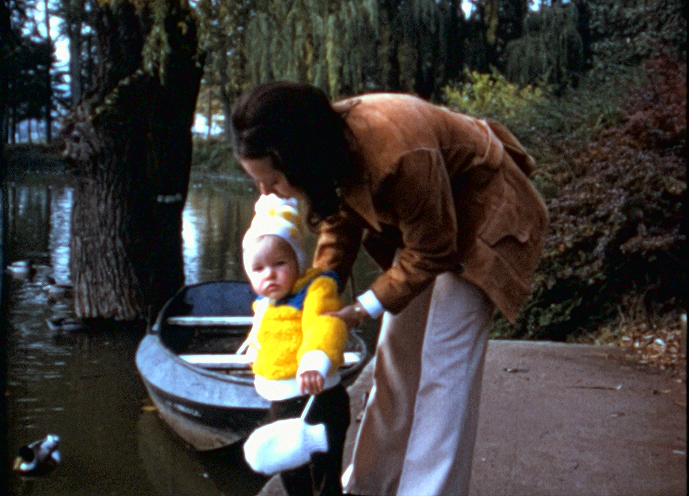

Anbei Ein Beispiel , was aus dem Material zu erzielen wäre. ( und hier sind schon Überstrahlungen nicht vermeidbar )
Ich glaube die Kunden sollten nicht glauben,wenn jetzt Einzelbildabtastungen am Markt sind, daß man aus schlechten unterbelichteten, falsch belichteten Szenen HD zaubern kann. Das geht eventuell mit dem Zaubermantel, aber noch nicht mit der Technik von heute....
Nur dieses wird hier gezeigt..... was soll das, wo bleiben die normalen Szenen , die nicht so schlecht sind.?

Das Beispielbild von Cinetransfer habe ich in Photoshop in weniger als einer Minute nachgestellt. Kontrast hoch, sodaß die Tiefen noch mehr absaufen, Sättigung und Helligkeit hoch. Nur sehe ich bei meinem processing nicht diese Überstrahlungen wie im vorherigen posting.. Sind diese evtl doch vermeidbar ?

Egal wie dunkel die Vorlage ist, schwarz muss schwarz sein. Und wenn es rauscht, dann nicht nur im reinen schwarz, sondern zumindest überall in den Tiefen. Das hat mit der Qualität der Vorlage überhaupt nichts zu tun.
Aber wenn es nun eine Neuabtastung gibt, sind ja vielleicht bald alle zufrieden. Es bleibt aber verwunderlich, dass solche Fehler überhaupt bis zum Kunden gelangen und als "normal" bzw. Vorlagenfehler bezeichnet werden.
Teil-Korrektur: In den Einzel-PNGs die ich mittlerweile gesehen habe ist das fiese "Klötzchenrauschen" (nur) im Tiefschwarz viel weniger stark zu sehen. Da muss tatsächlich etwas bei der Konvertierung nach AVI schiefgegangen sein.
Das das Histogramm kaum über 50% Grau hinauskommt ist natürlich trotzdem bedauerlich. Und da hilft mehr Licht durchaus, denn Schattenzeichnung ist im Film noch vorhanden. Bin gespannt, wie die erneute Abtastung wird. :)

Agfamaterial, welches unterbelichtet ist kann ich nicht mit aktuellem D100 oder K40 bei Sonne vergleichen. Das geht nicht !
Wir haben einige Szenen von dem Material in der Standard Version durch unsere Software laufen lassen und die Ergebnisse sind OK.
Nur wenn beim Kunden auch noch eventuell Fehler beim Importieren von PNGs passieren, kann nicht der schwarze Peter auf uns geschoben werden.
Um nun aber zum Schluss kommen, werden wir die dunklen Szenen neu scannen.
die beiden Beispiele sind nun schon bei der Nachbearbeitung in der einfachen Qualität zu erzielen.
