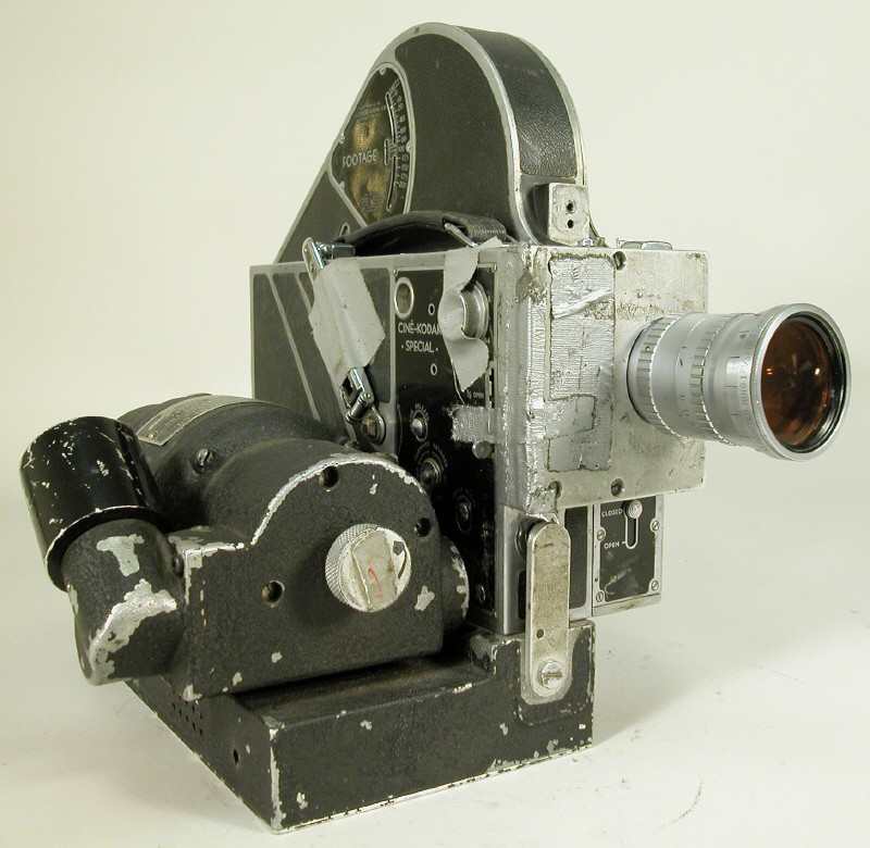

Darf ich vorstellen: Ciné-Kodak Special
Kuckuck!
Saure Gurken kühlen besser als Eis und dämmen das Schwitzen. Die Alten wußten, wie es geht. Um aber euren Wissensdurst zu löschen, serviere ich via Internet, was ich an meiner jüngsten Eroberung, Nr. 2249, Magazin 100-12418, gefunden habe. Ich wünsche beste Erbauung.

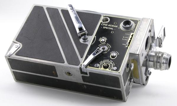

Grundidee des Ciné-Kodak Special ist die altbekannte für den «Kodak»: eine Box. Wer auch immer der Entwerfer war, die Kodak-Filmkameras waren alle Quader, für 16-mm-Film, für Doppel-8-Film, für Super-8-Film. Länger als hoch. Wozu die Kiste? You Press the Button, We Do the Rest. Umsatz.
Die meisten anderen Schmalfilmkameras waren höher als lang, so der Filmo von Bell & Howell, die späteren Modelle vom Schweden Alexander Victor, die Agfa, der Nizo, die Paillard. Doch der Ciné-Kodak Special hatte gewaltigen Einfluß auf den Bau von Filmkameras.
Als erster 16-mm-Film-Apparat brachte er die Trennung zwischen Kamera und Magazin. Dabei ist man einen Schritt über das von der 35-mm-Film-Kamera Bekannte hinausgegangen, man hat sozusagen aktive Magazine konstruiert. Der gesamte Filmtransport ist im Magazin angeordnet, die Kamera endet mit der Bereitstellung eines geregelten Drehmomentes. Durch das Vorausladen von Magazinen ist schnellster Wechsel möglich, der nicht länger dauert als mit Filmkassetten. Es war die Vorwegnahme um ein Jahr des Bell & Howell Autoload mit einem feinen Unterschied: Die Kodak-Blechkassetten enthielten 50 Fuß Film, der Ciné-Kodak Special hat 100- und 200-Fuß-Magazine.
Die Gesamtentwicklung der kinematografischen Apparate ist sehr dicht in den 1930er Jahren. Ich habe beim Blick zurück in die Geschichte immer wieder den Eindruck, es habe vor 82 Jahren so etwas wie eine Entfesselung männlicher Produktivität gegeben. Dieser allgemeine gesellschaftliche Hintergrund kann nicht außer Acht gelassen werden, denn Börsenhandel, Aufrüstung, die politischen Veränderungen und eine Reihe bestimmter technischer Neuerungen waren übersteigert männlich. Den Frauen blieb damals noch nicht viel mehr als Kirche-Küche-Kinder. Einige wenige machten Karriere, nur, wenn man genau hinschaut, in Hosenrollen. Marlene Dietrich, Leni Riefenstahl, Amelia Earhart, keine ausgesprochen weibliche Frauen. Die Kleidermode machte damals aus Damen geschlechtslose Moderne. Alle wurden um 1930 von etwas erfaßt, das zugleich Integration und Unterteilung mit sich bringt, das Prinzip des neuen, uranischen Zeitalters.
Beim Ciné-Kodak Special ist die Unterteilung erfolgt in Kamera und Magazin, das Zusammenziehen zum Ganzen innerhalb dieser beiden Bestandteile. Im Gegensatz zum zehn Jahre älteren Filmo läßt der Special nicht mehr ablesen, wo sich die Zugfeder befindet. Es gibt beim 100-Fuß-Magazin keine Gehäuserundungen, hinter denen man Filmspulen weiß. Der kreisrunde Objektiv-Revolver ist auch weg.

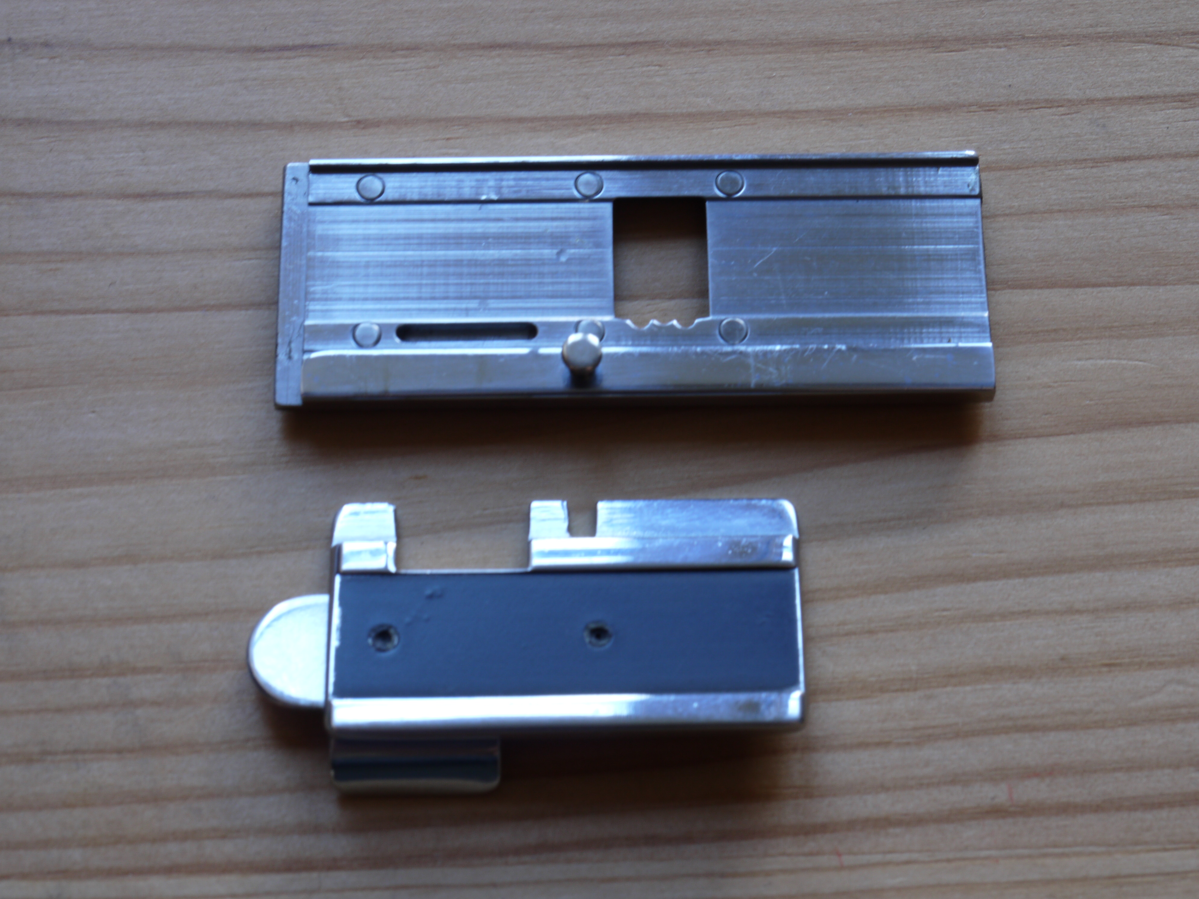

Der Ciné-Kodak Special kommt mit einer ganz eigenen, nahezu quadratischen Schnellwechselplatte für zwei Objektive. Diese ist nicht patentiert worden. Gesetzlich geschützt waren hingegen wechselweise Verriegelung von Magazin und Kameramechanismus, die Antriebskupplung zwischen Kamera und Magazin, Schaltwerk, Regler, Bremse bei Abblendung, Reflexeinrichtung, verstellbarer Verschluß, ausrückbare Kurbeln und Objektivhalterung. Die Erfindernamen der Patente rufen eine Zeit in Erinnerung, als sich in Rochester gut bezahlte Techniker aus Europa tummelten: Julien Tessier, Otto Wittel und Joseph Stoiber neben Edwin Fritts oder Paul Stephenson. Die klotzförmige Kamera erscheint im April 1933.

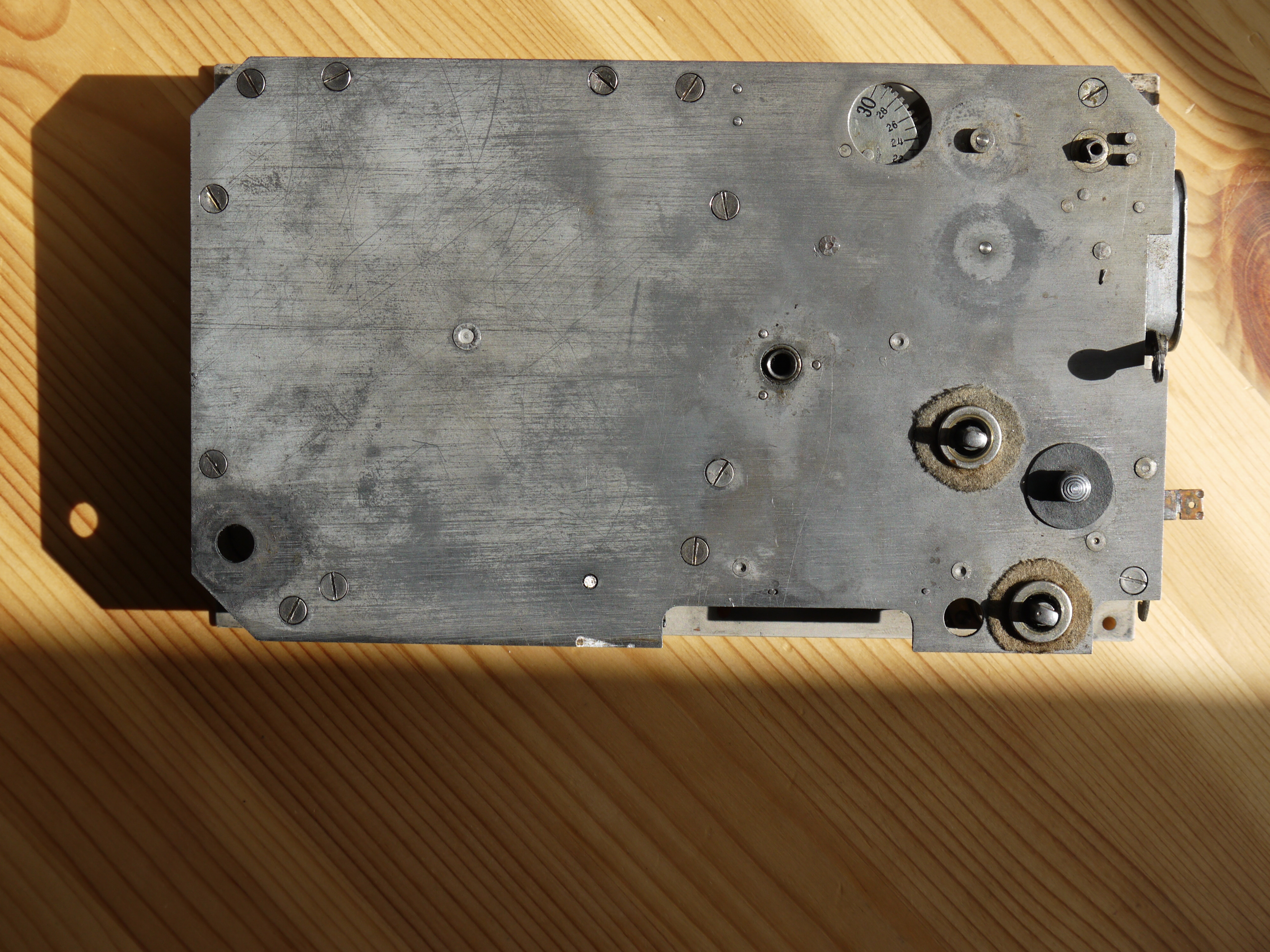

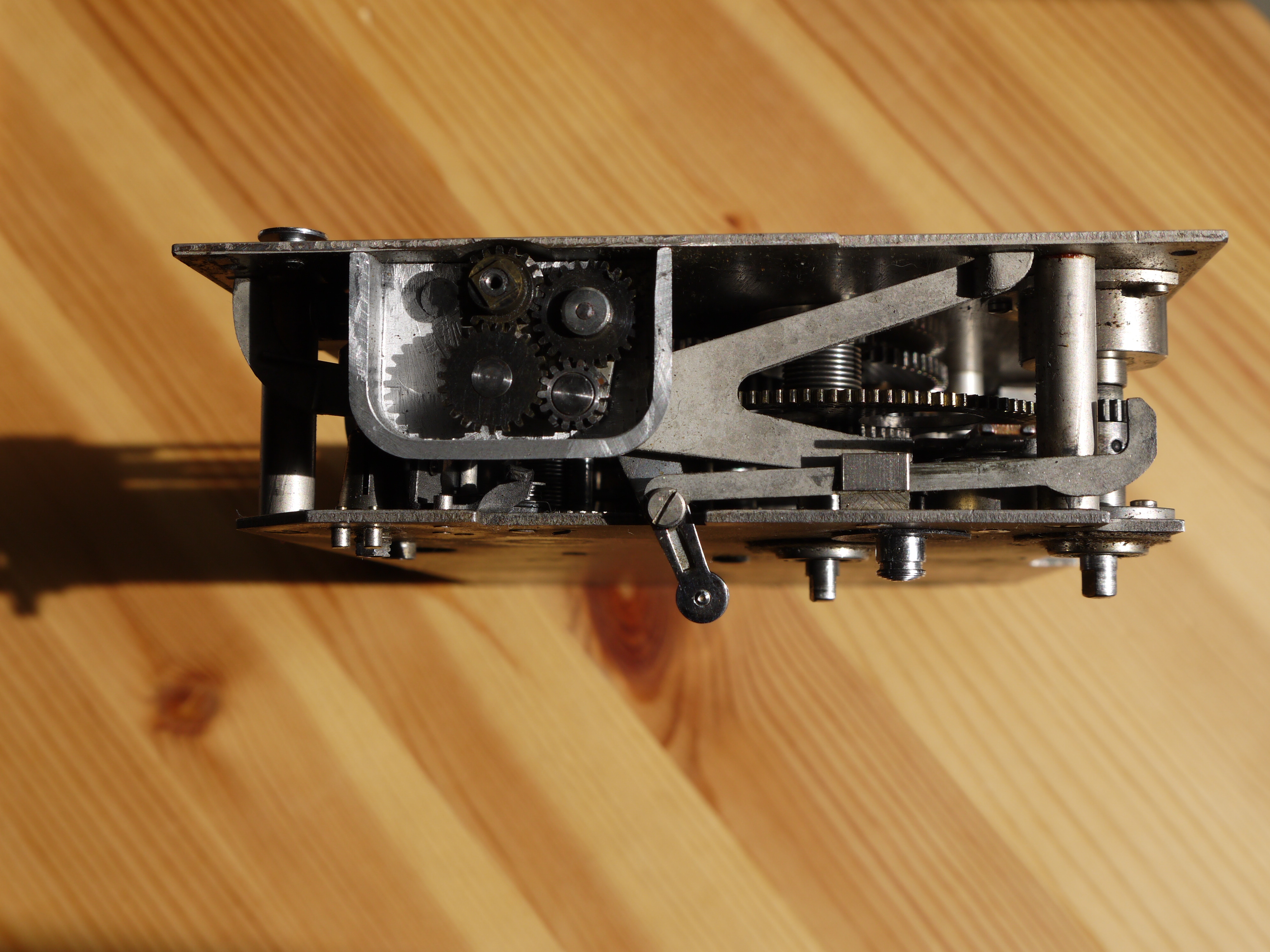

Klassisch. Zwischen zwei über ein halbes Dutzend Stützen verbundenen Platinen, wie man sie im Uhrenbau seit dem 16. Jahrhundert kennt, finden wir Feder, Getriebe, Regler und Schaltwerk. Absolut Kodak-ungewohnt sind Öffnungen in Gehäuse sowie Platine, durch die man die Wellenzapfen des Fliehkraftreglers und anderer schnelllaufender Elemente schmieren kann.
Die Anlage des Getriebes ist bestimmt vom Raum, den das Getriebe des verstellbaren Verschlusses einnimmt. So ist die 1-1-Welle nach unten gewandert, was mit der Aufstellung der
Filmspulen aufgeht.
Ich schreibe nicht Federhaus, wie es im Uhrenbau heißt, sondern einfach Feder, und diese steht auch frei. Sie ist mit ihrem äußeren Ende an einer Stütze eingehängt, wird von innen her gespannt und zieht 1600 Bilder durch, eine Minute und sechs Sekunden bei Tempo 24. Als Aufzugsperre findet sich das traditionelle Planetenrad. Beim Filmrückwickeln zieht man die Feder auf, es geht also höchstens einen Aufzug weit.

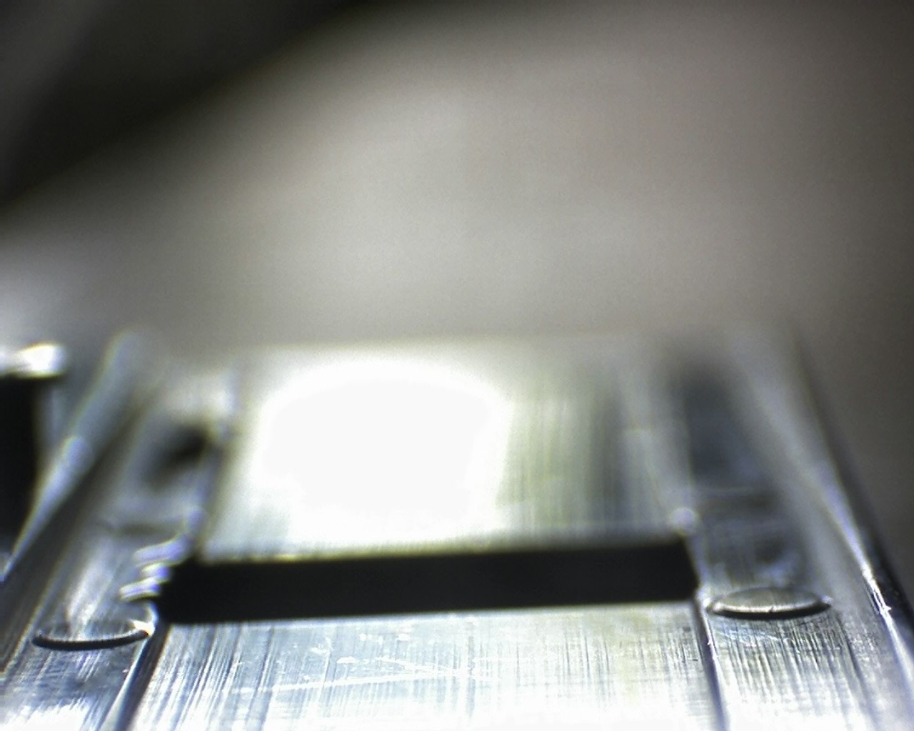

Damit sind wir im Herzen des Apparats: Der Öffnungswinkel beider Verschlußscheiben beträgt 165 Grad. Den Abstand Film-Verschluß messe ich zu 4,5 mm, wohl der kleinste unter den Schmalfilmkameras. Der Greifer setzt nach Norm ab, +3. Die Andrückplatte kann man herausnehmen, es läßt sich alles sauber halten bis auf den Schieberschlitz in der Fensterplatte. Eine andere Tatsache, der ich gerade ins Auge schaue, ist die fehlende seitliche Filmführung. Die Fensterplatte ist zwar verchromt, auf der Filmseite jedoch nicht so sauber gefertigt wie bei anderen Produkten. Ich messe oben, in der Mitte und unten die lichte Weite von 16,03 mm.

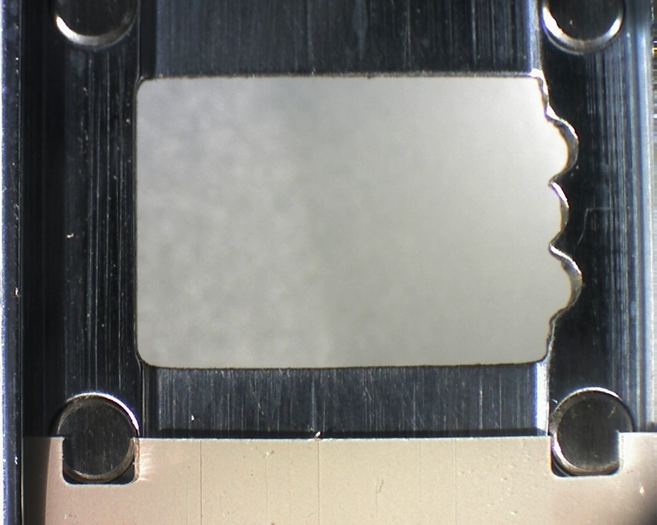

Übersehe ich etwas? Worin liegt das Geheimnis? Ich finde nichts. Der Filmkanal ist rechtwinklig gefräst. Auf Filmseite sind sechs Stifte mit geschliffenen und polierten Köpfen eingepreßt, je einer bei einer Bildfensterecke und zwei am unteren Ende. Um das richtig zu erkennen, mußte ich eine Deckplatte aus der in die Filmkanal- oder Fensterplatte gefräste Schwalbenschwanzführung treiben. Kurz, frischer Film wird schwimmen oder mit wenig Übermaß sich am Rand aufbeulen, wäre in dem Fall dafür spielfrei geführt. Hat man so sehr an die Tropen gedacht, wo Film gerne einen Hauch aufquillt?
Ich lege einen Abschnitt in den Kanal, gemessene 16,00 mm breit, die Andrückplatte darauf. Es ist rätselhaft, kein Spiel. Doch ich komme dem Ingenieuren auf die Schliche. Ich sehe, daß der Film von den gefasten Stiftköpfen, die einen halben Zehntel erhaben sind, an den Lochinnenkanten geführt wird. Es handelt sich um eine zentrierende Führung, die auch wirkt, wenn der Film Untermaß hat. Die Kamera führt nur beidseitig perforierten Film einwandfrei. Mit „einseitiger“ Ware ist mangelhafter Bildstand möglich.
Diese Filmführung hängt mit Kodacolor zusammen. 1928 lancierte die Firma das additive Farbensystem im 16-mm-Format, das auf längsgerilltem Schwarzweißfilm in Verbindung mit Farbfiltern in der Optik aufbaut. Maximale Genauigkeit in der seitlichen Filmführung ist für das Verfahren wesentlich, weil bei Abweichungen falsche Farben entstehen.
Einseitig perforierter Aufnahmefilm war lange Zeit die Ausnahme trotz den Berndt-Bach-Tonkameras und allen späteren, wie die Arriflex 16 BL. Im Grunde genommen ist erst 1969-70 mit dem Anfang von Super-16 der beidseitig perforierte Schmalfilm aus den Angeln gehoben worden und auch das nicht zur Gänze. Beim jüngsten Bildformat Ultra-16, das noch breiter ist als Super-16, sind beide Lochreihen möglich.
Zurück zur Mechanik. Es gibt einen gut gemachten Regler mit zwei Fliehgewichten, die Feder dazwischen ist ganz speziell, und zwar mit einer Verjüngung, was den Einstellbereich der unteren Bildfrequenzen ausdehnt. Deshalb stehen die Tempomarken 8-16-24 weiter auseinander, als sie es bei gewöhnlicher Federform täten. Die Verschlankung ist geschliffen. Dann besitzt der Regler zwei Bremskörper, womit die Lager mehr schwimmend als eindeutig in eine Richtung belastet sind. Da die Reglerwelle aus Stahl und die Bohrungen in Stahlplatinen sind, braucht es nur wenig Öl zur Schmierung. Von der Machart her war diese Kamera den meisten Konkurrenzprodukten überlegen. Dafür ist sie rostanfällig.
Mein Modell hat Rost, zum Glück nur an unwichtigen Oberflächen. Es ist mindestens ein Mal gewartet worden, ein Farbstifteintrag 11/14/52 im Gehäuse gibt Auskunft, zudem ein Kodak-Service-Kleber im Magazin mit dem Datum 11-18-52, das war der 18. November 1952.

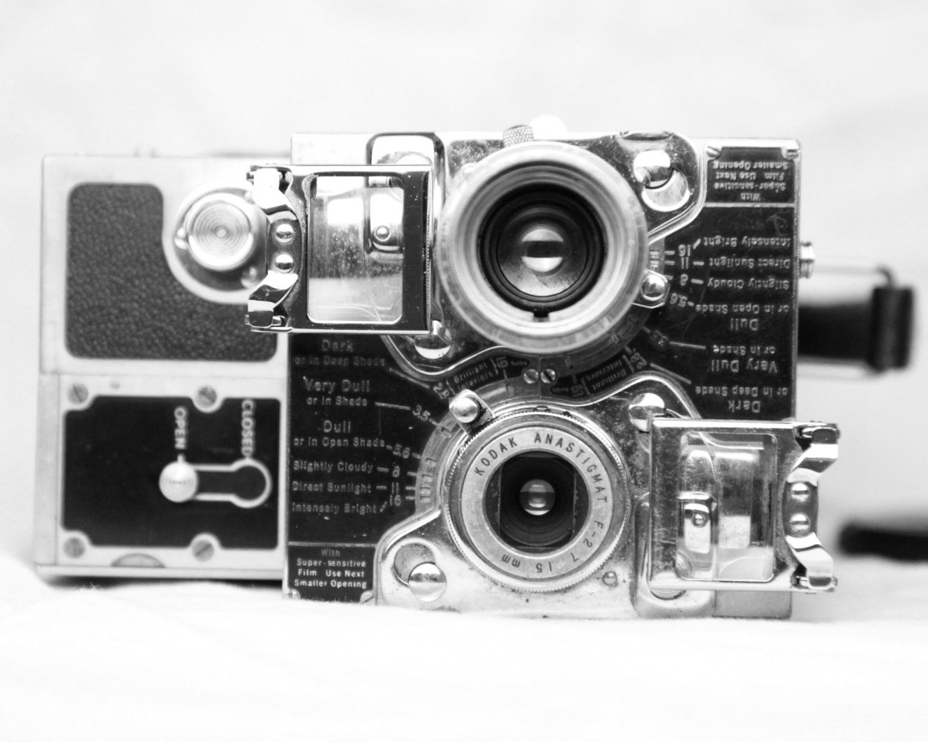

Nun zum optischen Teil. Es hat das Angebot gegeben, die Kamera vom Kodak-Service nachträglich mit einem Revolver zu versehen, der Objektive mit C-Fassung aufnimmt, weit zurück in den 30er Jahren. Ansonsten hat man es mit der Palette der Kodak-Optiken zu tun, die es mit Brennweiten von 15 bis 152 mm gab. Es waren relativ gute Objektive. Tuben für Makroaufnahmen konnten eingesetzt werden. Es gab Vorsatzlinsen und gefaßte Wratten-Filter.
Der Sucherspiegel wird von unten eingeschwenkt und rastet ein. Beim Auslösen der Kamera springt er weg. Man schaut von oben direkt auf die Mattscheibe und kann eine Vergrößerungslinse vorschieben. Mit dem 200-Fuß-Magazin kommt eine Prismenvorrichtung, die horizontalen Einblick erlaubt. Es ist ein echter Reflexsucher für Voreinstellung, je nach persönlichem Anspruch veraltet oder nützlich.

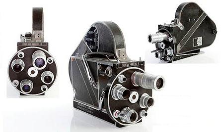

Hier noch Ansichten eines Modells mit rundem Viererrevolver, auf dem auch Sucherobjektive Platz nehmen, ein System, das von Bell & Howell, Eastman-Kodak, Revere und anderen gepflegt wurde.

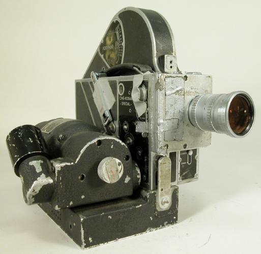

Für die Anhänger dieser Kamera, ich habe ein Bild gefunden mit dem originalen Kodak-Fader:
Das war Vorbild für die Vorrichtung von Tullio Pellegrini in San Francisco, von dem es später auf Paillard überging.

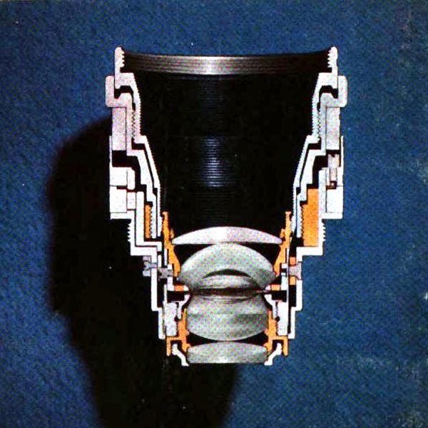

Nachschlag zum Kodak Ciné Ektar II, es scheint ein Achtlinser zu sein. Fest steht, daß Seltenerdgläser verwendet wurden, Lanthankron. Mit Luminized meinte man bei Kodak, daß alle Oberflächen hartvergütet sind.
Mit acht Linsen ist apochromatische Korrektur und gute Behebung der meisten Fehler möglich (Astigmatismus, Bildfeldwölbung, Koma, Öffnungsfehler, Verzeichnung). Seit den schwächer streuenden Gläsern geht das auch mit sechs Linsen bis etwa T 1.8.

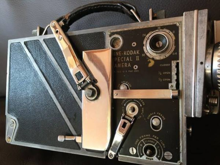

Hallo
ich filme seit etlichen Jahren mit der CKS 1 und 2 ,
und muss sagen es macht richtig Spaß.
Wenn man mal die Angst abgelegt hat sich zu verletzen wenn man sie anfasst ( wegen der kantigen Form ) dann wird man feststellen daß die Bedienung recht gut durchdacht ist.
Ich habe dazu das Cine Kodak Special Stativ welches ich ebenfalls empfehlen kann.
_Auch ohne Stativ ist die Haltung eine Sichere .  Sie ist recht schwer und die Trägheit der Masse tuts eben.
Die Wartung ist ebenfalls kein Hexenwerk. Die CKS lässt sich sehr leicht zerlegen, reinigen und schmieren.
Die Feder des Motors ist offen , so daß man ebenfalls gut nachfetten kann.
Ich arbeite ausschließlich mit dem S-mount und bin damit sehr zufrieden ebenso mit den dazugehörigen Objektiven.
Die Qualität der Ergebnisse ( abgesehen davon daß ich bestimmt der zweitschlechteste Filmer bin ) sind , wie ich meine berauschend.
Obwohl meine CKS 1 ausgelutscht ist und man meint damit hätte einer 10er Nägel in Holz gehauen stimmt alles daran.
Von all meinem Gerümpel der 20iger und 30iger bringt sie die meist Leistung.
