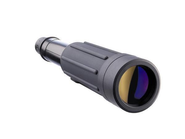

@Filmtechniker:
Die Idee mit dem Fernrohr finde ich immer wieder amüsant! :lol:
Doch direkt vor der Bildwand lässt sich die Bildschärfe pixelgenau einstellen, ebenso die Konvergenz. Davon profitieren letztendlich auch die Zuschauer in den erstsen Sitzreihen.
