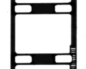

Immer wieder beeindruckend wie gut das 9,5 Format die Filmfläche nutzt.
Joachim :-D
Ich bin auch beeindruckt vom 9,5 Format . . .
Habe es leider noch nie in einer Projektion gesehen.
Also kann ich keine Vergleiche anstellen mit S8 und 16mm.
Hier noch meine alternative "Idee" zur 9,5mm Perforation ;-)

Hallo Olaf,
Hast Du nicht 16mm einseitig perforiert vergessen ?
Gruß!
Hallo Olaf,
Gruß!
Stimmt . . . danke für die Vervollständigung ;-)
