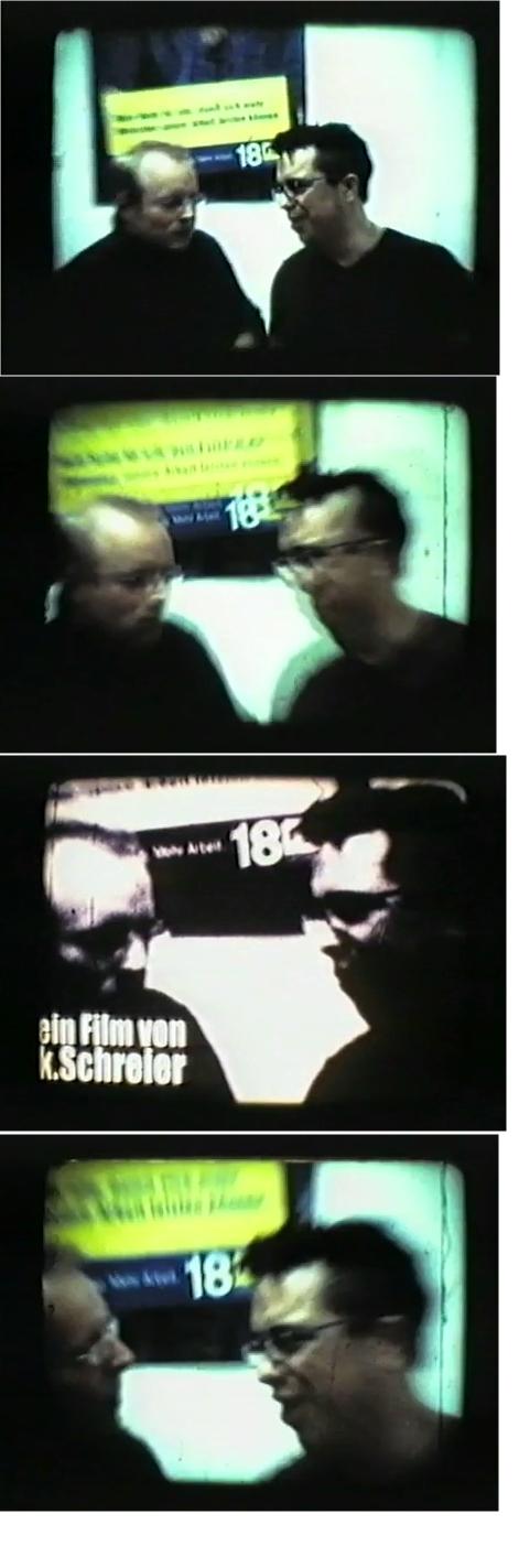

Ein guter Effekt ist, wenn man ein Einzelbild aus dem Filmstreifen abfotografiert, darüber dann den Titel legt
und das ganze dann in den Film einschneidet - dieses "eingefrorene Bild" wirkt vor allem bei unscharfen Reiss-Zooms
oder bei Bewegungen im Film.
Beispiel hierfür:post-79220-0-05680200-1347399776_thumb.jpg
