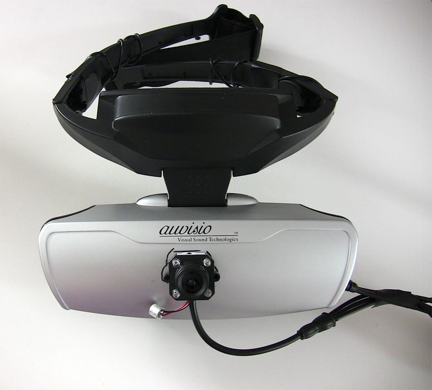

Och, damit ist es kein so großes Problem :D :
Aber im Ernst, es muss stockfinster sein.
