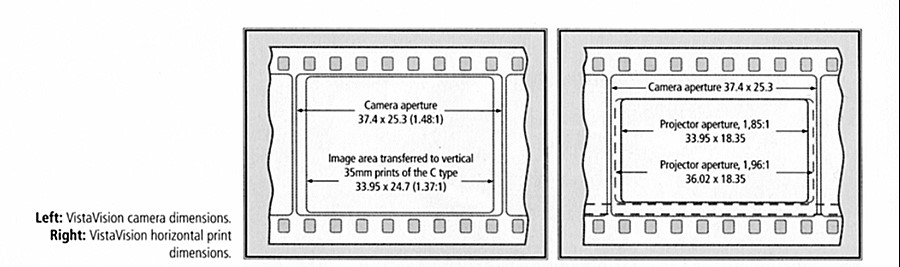

Zu dem gestern von mir lediglich vermuteten seitlichen Bildbeschnitt bei 35mm-Kopien von VistaVision-Negativen gibt es eine instruktive Graphik bei Saetervadet einschließlich Dimensionsangaben. Ach, wenn es dieses Buch nicht gäbe! (Torkell Saetervadet, The Advanced Projektion Manual. Presenting Classic Films in a Modern Projection Environment, Oslo und Brüssel 2006, S. 86) Immerhin handelt es sich um einen Beschnitt von rd. 10 %.
Wir lernen darüber hinaus: die 35mm-Kopien hatten mehr Himmel und mehr Fußraum. Das kann jetzt aber nicht wirklich überraschen ...
