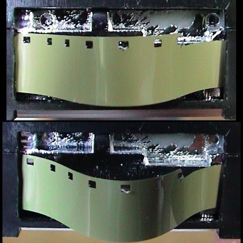

Habe heute meine dritte Cinevia Super 8 Kassette mit einer Nikon R10 belichtet . . .

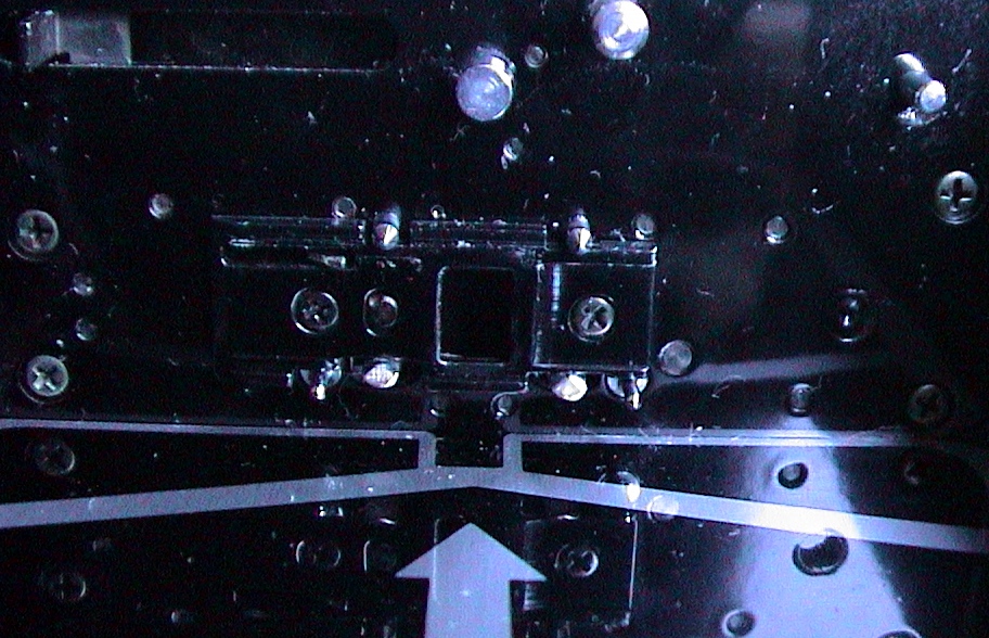

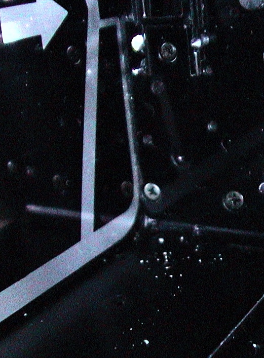

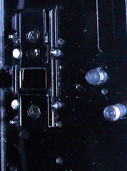

Was mir allerdings nach dem Öffnen vom Kassettenfach und der Entnahme der Kassette sofort auffiel:
Es war eine Menge feiner silbriger Abrieb / Staub im Kassettenfach vorhanden, das war erst einmal ein Schock !
Zu Hause stellte ich dann fest, das dieser Abrieb von der Cinevia Kassette kommt was mich gar nicht begeisterte
Daraufhin habe ich mir diese Kassette einmal näher angesehen und festgestellt, das es wohl keine Metalleinlage ist,
sondern nur eine glatte Kunststoffebene die mit einer chromartig wirkenden Beschichtung versehen ist . . .
Diese scheint extrem dünn zu sein und kann sich offensichtlich durch gewisse Umstände ablösen !
Das dieser feine Staub dann im Kassettenfach herumfliegt und eventuell auch ins Filmfenster . . .
Also mich hat diese Erfahrung echt abgeschreckt, hat jemand noch andere Erfahrungen ?

Das Kassettenfach ist natürlich sofort noch vor Ort sauber gepustet worden
Oder interessiert dich die Filmführung um zu sehen ob dort etwas gekratzt hat ?

Wie sieht denn die Cinevia Kassette aus ? Danke für diese - leider abschreckenden - Bilder !
Wenn der Abrieb dieser Gleitbeschichtung in das Filmfenster hineinfliegt, legt er sich unter Umständen auf den klaren Teil des Konversionsfilters ab (je nach Kamera wie z.B. bei vielen älteren Beaulieus möglich) oder gelangt auf die Hinterlinse des Objektivs.
Die Kamera sollte, wie von Dir vorgesehen, mal zur Wartung, um das letzte Quentchen Qualität aus dem Gerät rauszukitzeln. Dabei würde ich unbedingt eine Reinigung mit beauftragen. Wäre die Wartung schon erfolgt, würde ich mich jetzt schwarz ärgern.
So etwas würde ich danach nicht mehr in die Kamera einlegen, dann lieber den Cinevia in der Standard Kodak Kassette verwenden.
Beim Reinigen des Kassettenfachs generell die Kamera nach oben richten, mit dem z.B. Finger das Bildfenster gut abdecken und möglichst (feucht) wischen statt pusten. Auch beim Reinigen der Filmbahn und des Filmfensters entsprechend vorsichtig sein.
Zumindest *ich* bin jetzt vorgewarnt ...

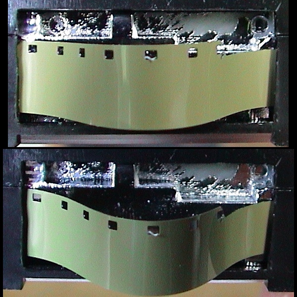

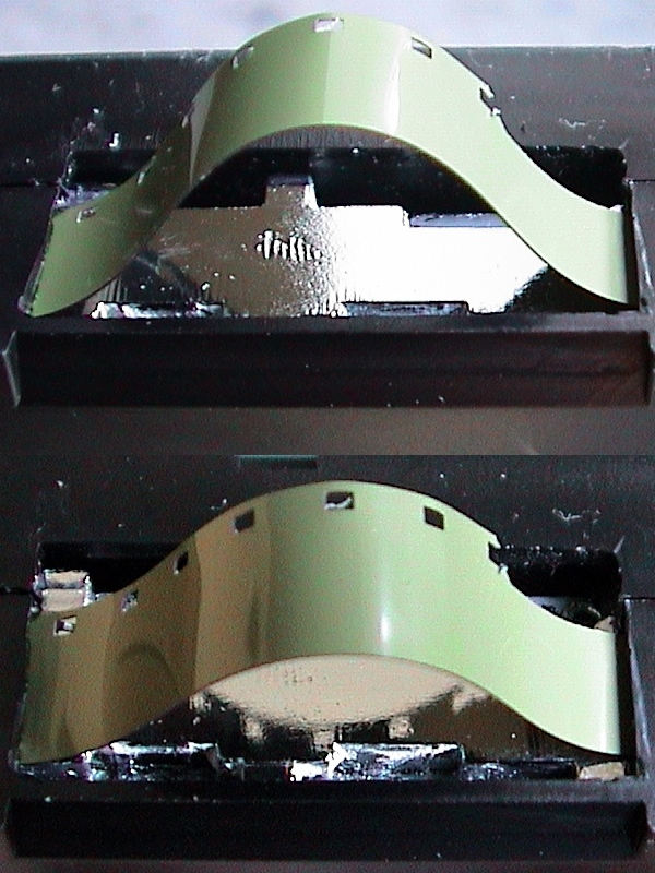

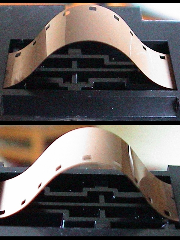

Weitere Untersuchungen der Cinevia Super 8 Kassette !!!
Habe nun die schon verpackten beiden anderen Kassetten erneut geöffnet und begutachtet . . .
Die Kassette die in einer Canon 814 Auto Zoom (die mit den extra Batterien für den Belichtungsmesser)
hatte ebenfalls auf einer Seite einen noch vollständigeren Abrieb, ist fast nur noch helles Plastik zu sehen !
Die andere Kassette die in einer Canon 310XL steckte ist fast völlig in Ordnung soweit ich das beurteilen kann
Bei allen 3 Cinevia Kassetten scheint aber die eigentliche Lauf- bzw. Gleitfläche unbeschädigt und glatt zu sein
Allerdings gibt es dort auch Unterschiede in der einheitlichen Glätte, beim obigen Bild ist sie etwas grieselig
Die beiden anderen Lauf- bzw. Gleitflächen sehen für mich etwas gleichmässiger und somit glatter aus
So, nun habe ich mir auch noch die Canon 814 Auto Zoom genauer angeschaut
Der Schrecken geht weiter, auch hier sind Abriebspuren im Kassettenfach zu finden
Und es sind nicht gerade wenige . . . vielleicht können die Bilder davon etwas zeigen
Habe erst einmal den Staubsauger zur ersten Hilfe eingesetzt - bin echt beunruhigt !

Das Vorgefallene stellt für mich eine echte Katastrophe dar, bezüglich der benutzten Kameras !
Und was soll diese Anspielung mit dem Starren in irgendeine Heilsrichtung ? All dies verwässert das Eigentliche !
Dies sind meine ersten 3 Cinevia Super 8 Kassetten (und solche definitiv nicht wieder) mit denen ich obiges erlebt habe.
Gefahren oder Fehler zu kommunizieren erschafft nicht notgedrungen einen Feind . . .
Viele könnten auch dankbar sein für solche Informationen und es besteht die
Möglichkeit weiteren Schaden abzuwehren oder zu begrenzen !
In diesem Sinne, erhoffe ich mir positive Korrekturen . . .

Ich verstehe das noch nicht so ganz. Auf Deinen Fotos, Olaf, da sieht der Bereich auf dem der Film läuft ja noch unversehrt aus. Es sieht ja fast so aus, als würde der Greifer die Verchromung ablösen... entweder er taucht zu tief ein oder diese neue Kassettenvariation lässt weniger Raum als die Norm vorsieht?
Mir bleibt zudem ein Rätsel, wieso (schlecht) verchromter Kunststoff bessere Gleiteigenschaften haben sollte als glatter Kunststoff mit ggf. einem Hauch Gatelube. Das Andruckstück der Kodakkassette ist ja nicht ohne Grund so geformt wie es ist, und es funktioniert prächtig. Ich halte eine Nicht-Planlage mit der Kodakversion (bei normgerecht konfektioniertem Film) immer noch für quasi unmöglich.
Es bleibt spannend. :)
als glatter Kunststoff mit ggf. einem Hauch Gate Lube. . .
Wie ich schon geschrieben hatte, die Kassette in der Canon 814 AZ war noch vollständiger vom Chrom befreit !
An genau der gleichen Stelle wie die Fotos von der Kassette die in der Nikon R10 war und der Greifer sitzt doch nicht dort,
sondern am Rand der unbeschädigten eigentlichen Lauffläche, wie du schon richtig bemerkt hast, was ich auch komisch fand
Die Frage mit dem unverchromten Kunststoff habe ich mir auch schon gestellt, entweder Gate Lube oder besseren Kunststoff nehmen
Ehrlich gesagt, bin ich mir auch nicht sicher, ob diese plane Andruckplatte wirklich so viel bringt . . . meine alten Filme sind alle sehr scharf
Vielleicht ist dies nur unter extrem perfekten Bedingungen sichtbar, da muss dann aber auch alles stimmen, Kamera, Projektor und Leinwand
