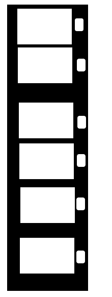

Kann es nicht einfach sein, dass die Lochabstände extrem unterschiedlich ausfallen?
Jetzt mal auf die Schnelle übertrieben dargestellt:
In dem Fall wäre sogar denkbar, dass (Kamera)Greiferloch-zu-zugehörigem-Bild-Bildstand absolut sauber und ruhig ist, der Bildstrich aber trotzdem in seiner Dicke schwankt.
was bringt Dich auf die abenteuerliche Hypothese? Gewiß nicht bei Kodak und Herr Klose hat Perforiermaschinen die gewartet sind. Zu dem Thema hat er sich mir gegenüber am Telefon geäußert und das was er sagte glaube ich ihm.

@Regular8: Genauso ist das. Schwankende Bildstrichdicke hat nicht zwingend einen schlechten Bildstand zur Folge. Wenn es an Unregelmäßigkeiten bei der Stanzung der Perforation liegt, gleicht sich das bei der Projektion aus und der Bildstand über alles kann perfekt sein. Den Effekt gab und gibt es immer wieder, egal welches Material und welche Kassette man nimmt. Auch beim seligen Kodachrome war das immer mal wieder so.
Hätte in unserem Fall die Kamera ein Problem, müssten sich die Ablagerungen im Bildfenster relativ zum Bildinhalt bewegen. Tun sie aber nicht. Demnach liegt das Problem mit dem Bildstand meiner Meinung nach ausschliesslich bei der Projektion.

Die" normalen" N8 Kamera haben auch keinen besseren Bildstand als eine einwandfrei funktionierende S8-Kamera. Nochmal mein Hinweis auf die Leicina spezial. Und da haben wir es wieder: Was heißt denn jetzt "gut" oder "schlecht" ? Es bleibt alles im Nebel ! Bei klaren Zahlen würde so mancher N8-Mythos als verklärtes Wumschdenken entlarvt werden, auch eine H8RX kann Ihre Qualitäten nur in einwandfreiem Zustand und mit ordentlichem Film ausspielen. Wenn die stimmen, OK, aber wundert das einen? Für viel Geld kann jeder was Anständiges bauen !
