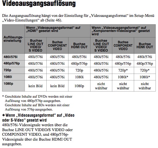

Bei uns habe ich das Problem mit dem Vorschaumonitor ganz anders ohne Splitter gelöst: Unser BluRay-Player hat neben dem HDMI-Ausgang auch noch einen Componenten-Ausgang (YCbCr). An diesen habe ich einfach einen Sony Vorschaumonitor (Röhre), wie er bei Film und Fernsehen benutzt wird, angeschlossen. Kostet um die 70€ bei Ebay. Ist halt eher für Festinstallation als für Transportabel gedacht, aber funktioniert einwandfrei.
24p wird über analoge Komponenten nicht unterstützt - geht also nur bei DVD/PAL/NTSC Wiedergabe. 24p BluRays mit 50i/60i wiedergeben will man nicht wirklich, bloß um einen Vorschaumonitor anschließen zu können.
Überdies ist das Ende hochauflösender Komponentenübertragung ja schon längst besiegelt. Die Ausgänge älterer Player können im Grunde jederzeit gesperrt werden, und neuere Player haben die garnicht mehr. Die auf 576i limitierte Wiedergabe könnte man zwar verkraften für einen Vorschaumonitor, aber das Timing stimmt halt nicht.
Im Grunde gilt das gleiche wie für parallel existierende Composite oder S-Videobuchsen. Kein Parallelbetrieb zu HDMI mit 24p möglich, ergo keine Vorschaulösung.
Siehe angehängten Ausschnitt aus einer Sony Anleitung.
