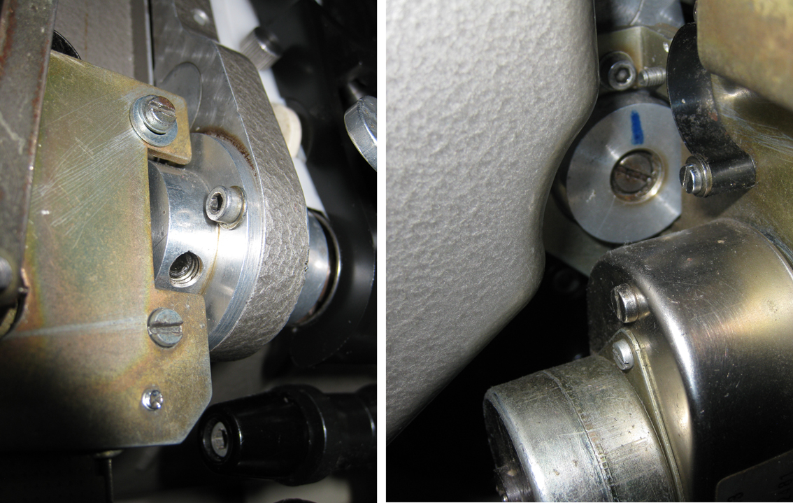

neulich ist mir bei meiner betagten FP30 (Bj. ca 1983) aufgefallen, dass sie im Leerlauf, also ohne Last und Film, in der Bildstrich-Mittelstellung rattert. Beim Abspielen eines Films ist das Geräusch nicht wahrzunehmen, da rattert es ja ohnehin mehr oder minder. Wenn ich nun im Leerlauf den Bildstrich in beide Richtungen verstelle, verschwindet das Rattern und alles läuft gleichmässig leise. Kündigt sich da der Getriebetod an? Die FP besitze ich seit kurzer Zeit privat. Anfangs war sie undicht und ich habe den O-Ring an der Schaltrolle gewechselt. Seitdem läuft sie ohne Ölverlust. Das Geräusch war anfänglich nicht (meine ich zumindest). Es kommt übrigens nicht von der Blende. Der Bildstand ist in allen Stellungen einwandfrei.
In der Anleitung (nachträglich erhalten) gibt es einen Punkt, bei der das tägliche Ölen des Vorderlagers der Schaltrolle verlangt wird. Jedoch befindet sich dort keinerlei Öffnung, wo ich ölen könnte. Kann es damit zusammenhängen? Ein Bild des Vorderlagers habe ich mal angefügt.

KLingt nach zu lockerer Einstellung des Gegendrucklagers, das hab ich öfter.
- Als erstes den Bilstrich auf mitte einstellen
- Dann lockerst du die im ersten Bild sichtbare Madenschraube ein bis zwei umdrehungem
- jetzt schraubst du die große Gegendruckschraube ganz raus, reinigst sie und gibtst in das Loch reichlich Fett (gut ist hochtemperatur Lagerfett)
- Danach die Schraube wieder reinschrauben und jetzt kommts: Anziehen, bis sich die Maschine per Handrand nicht mehr durchdrehen lässt!
- Dann eine 1/8 Umdrehung zurück (oder eben so viel, bis sich das Getriebe gerade so drehen lässt) nun mit der kleinen Madenschraube kontern und ggf. nochmal prüfen
Ich denke, wenn der Schlitz genau dort steht, wo die Eddingmarkierung - so mach ich das immer - ist, sollte das "Nageln" vermutlich weg sein und der Bildstand könnte auch ein bisschen besser werden.

Lieber Chris, das hat alles auf Anhieb geklappt und es rattert absolut nix mehr. Vielen Dank an den "Obercrack".
