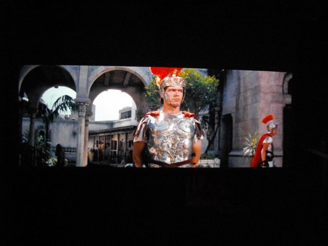

Ben Hur

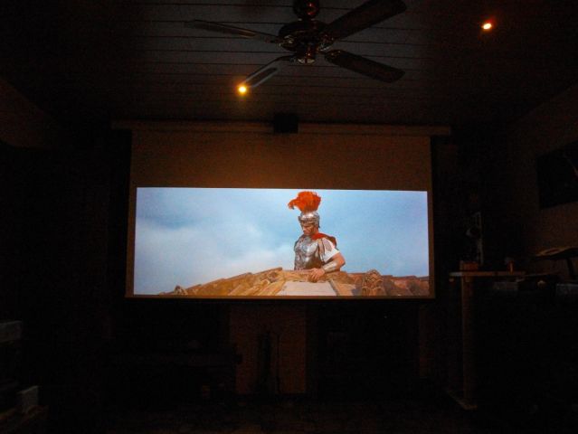

Bildbreite 2,80.... im Abstand von 1,5 Meter Foto gemacht..
Die Farben und kontrast/Schwarzwerte sind im Orginal besser, die cam kanns nicht richtig darstellen
selbst bei 300 Watt Deckenstrahlern ,ist das Bild noch von der Helligkeit her anschaubar

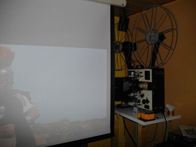

Der 35mm Projektor guckt schon ganz böse :-)
nö ich hab nen Online Erotikshop, das sind Werbefeuerzeuge davon bekomme ich alle 3 Monate 500 Stück.
ja ich rauche, versuche es aufzugeben, von dem Geld könnt ich mir jeden Monat nen 35mm Kinofilm leisten
Kettenraucher? Bei der Ladung Feuerzeugen :D
sonst fallen immer die Gegner der 35mm Portables über einer her..
jetzt sind es die Nichtraucher..mal was Neues.
