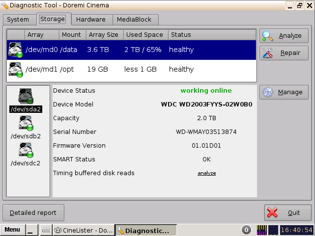

Wir haben genau diese Platten seit knapp einem Jahr in unseren 5 Doremis laufen und bisher fast noch keine Probleme gehabt. Eine Platte hatte irgendwann vermehrt Lesefehler und wurde auf Garantie vom Händler vor Ort ausgetauscht. Mit 3,6 TB arbeitet es sich auch deutlich entspannter ;-).

wir haben die 1TB durch 2TB ersetzt, verlief super ohne probleme.
