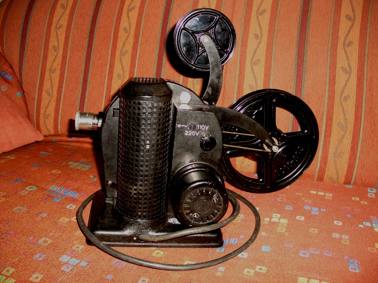

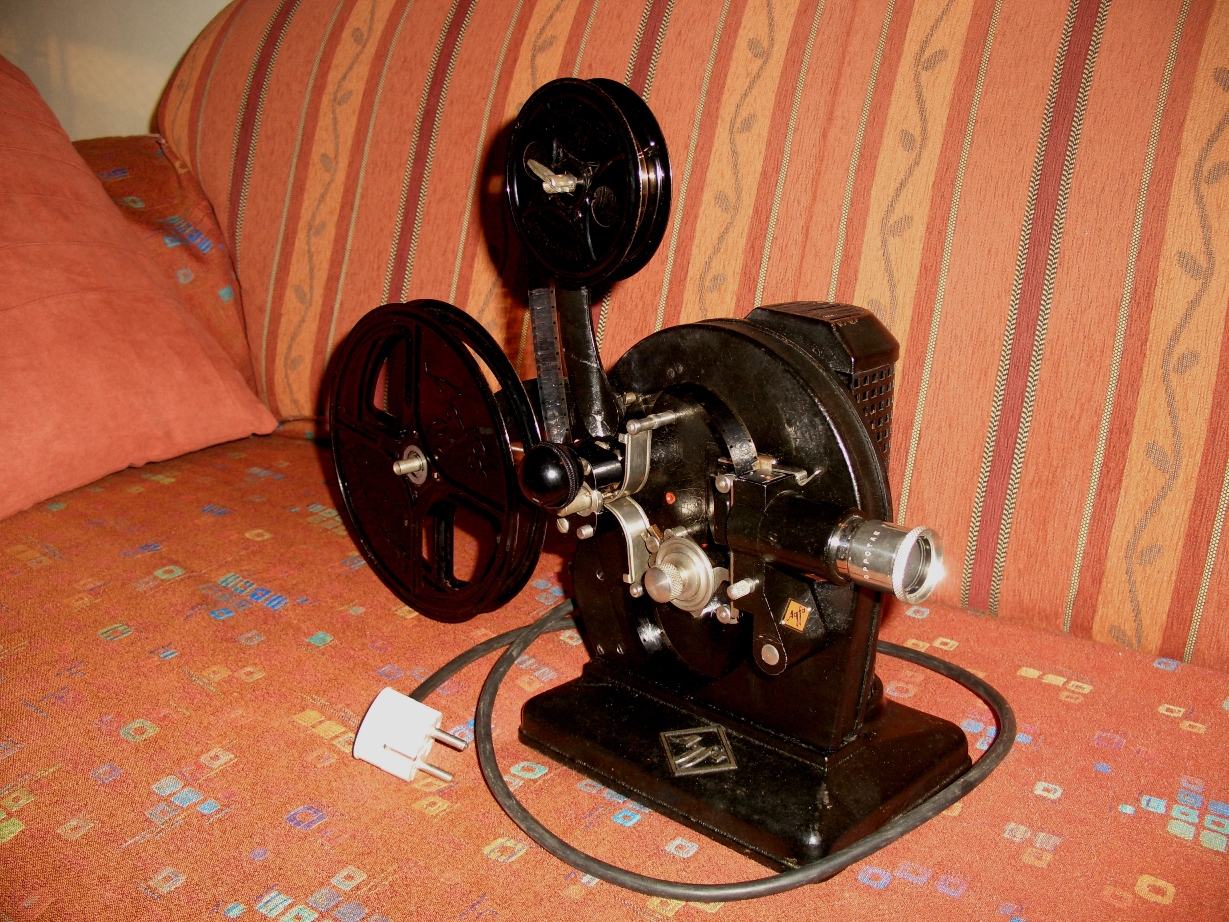

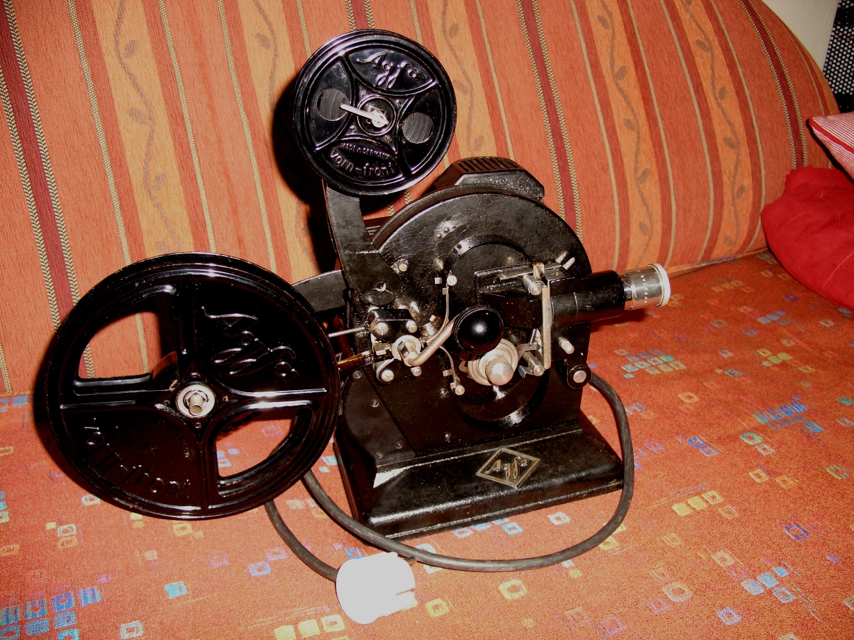

Hallo in die Runde,
ich konnte einfach nicht widerstehen, als bei kalaydo ein alter Agfa 16 mm-Projektor (mit 3 Ozaphan-Filmen) angeboten wurde, den ich als den sehr seltenen Agfa Movector Rolki aus 1932 identifizieren konnte (Nachfolger im Jahre 1935 Billy mit Seitenteil und Namenszug).
Mit € 45.- inkl Porto war ich dabei -heute eingetroffen -schweres Guss-Gehäuse; Stromkabel war zu erneuern (sehr fummelig); dann den Stecker in die Dose ... gewartet auf Sicherungsausfall ... jedoch: surrr, surr ... das regelbare Motörchen startete durch, die 220 V/100 W Lampe strahlte und die drei Filme (Monrovia-Expedition in 1931 auf Ozaphan sowie zwei Zeichentrick) wurden mit gelegentlichem Filmriss durchgezogen.
80 Jahre und noch nicht müde ... das nenne ich Qualität, die dem heutigen Zeitgeist und der Notwendigkeit anhaltenden, fortgesetzten Konsums natürlich diametral entgegenwirkt.
PS: habe jenes Modell nochmals und wunderte mich bei Inspektion, dass beim Doppelgreifer (Stummfilmprojektor) der eine Zacken (links)nicht aus der Filmbühne kam; nach Öffnen: jener war so verkürzt worden, dass er nicht rausragte; ein weiterer Blick auf die einzige Transportzahnrolle: ich konnte es nicht glauben -das Gerät war auf einzahnig umgebaut, um auch einseitig perforierte 16 mm-Filme abspielen zu können. Das nenne ich famos !! Man muss sich nur zu helfen wissen -und Mut haben !
Viel Spaß beim Hobby, Ernst
