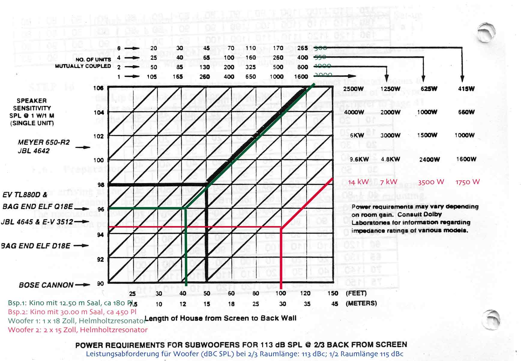

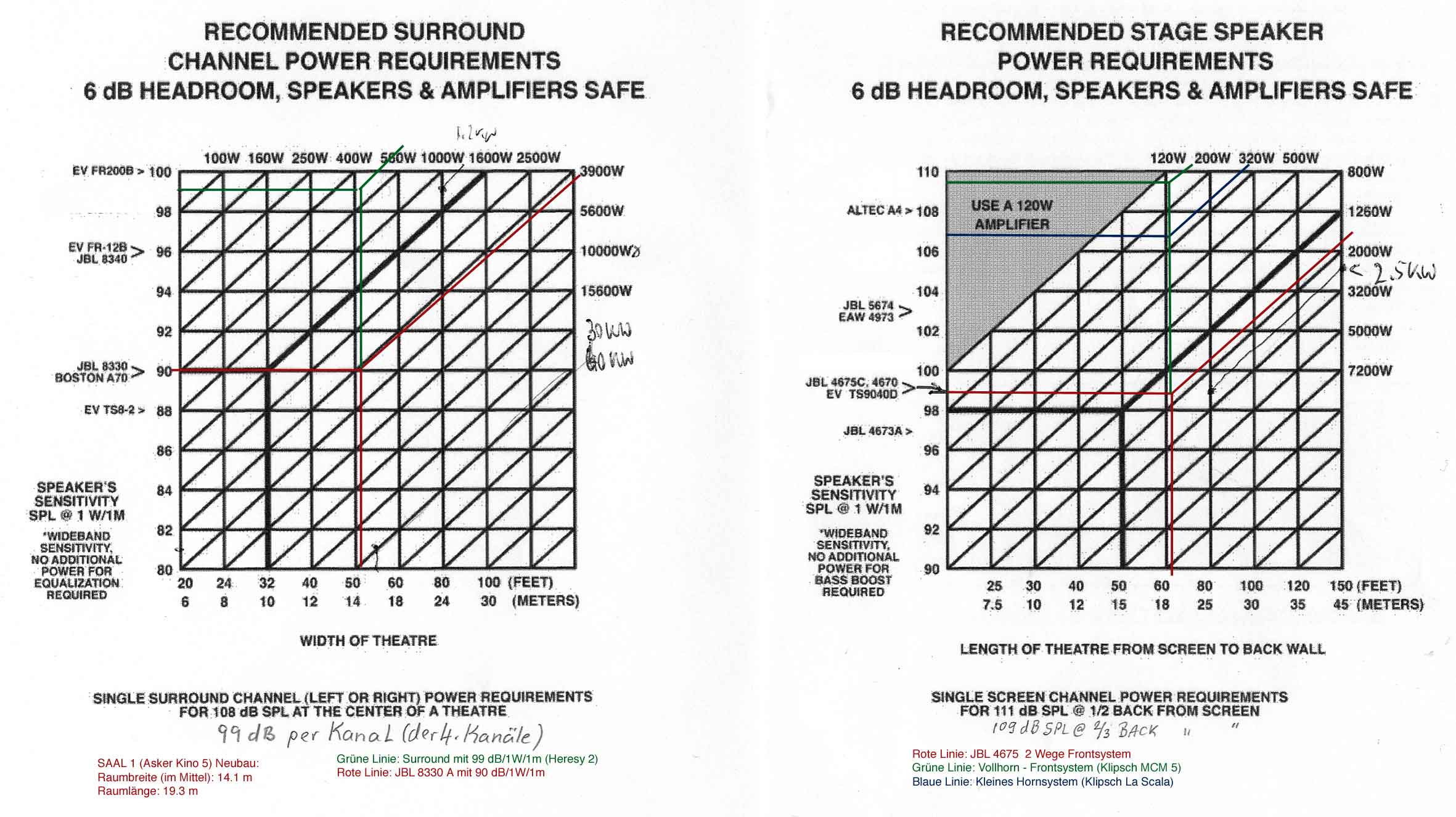

Nubert ist sicher ein guter Hersteller, und ohne Fachhandelsaufschlag, kommt man da weiter, als bei Handelsmarken. Entscheidend ist allerdings doch der Wirkungsgrad. Schließlich sollen in 2/3 Saallänge 105 dB Schalldruck verzerrungsfrei erreicht werden, beim LFE noch etwas mehr.post-74763-0-58771300-1351532517_thumb.jpg post-74763-0-58771300-1351532517_thumb.jpg
Rechnet man jetzt noch 3dB Sicherheit hinzu, kannst Du ja mal schauen, ob der Nubert das packt. Bei 86,5 dB Empfindlichkeit bei 1W und 200 W max. reicht der 441 bis unter 2m Hörabstand. Geht nicht, denn Kino und Video sind doch etwas anders in den Anforderungen an die Wiedergabe. Und ein neues System sollte ja nicht nur nur Lichtton mit Mono oder Dolby A, sonderl D-Kino mit LPCM berücksichtigen, klar? So um die 100 dB (98 - 102) Empfindlichkeit sollte ein Kinolautsprecher schon aufweisen, im kleinsten Saal. Auch die Effekte.
